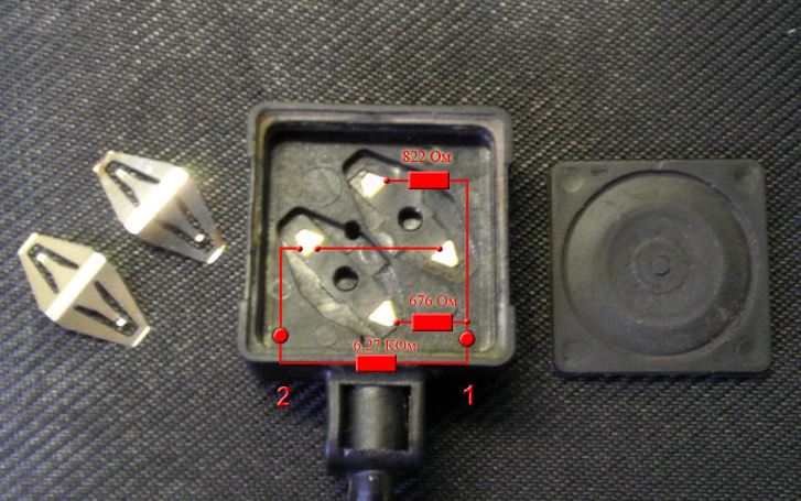

Ist der Schalter "2-Stufig" oder warum gibt es 2 "Schalt-Widerstände" 676 Ω und 822 Ω  nebst 2 Kontaktfedern?
https://www.drive2.com/l/10371258/
https://www.frustfrei-lernen.de/elektrotechnik/parallel-schaltung-widerstand-elektrotechnik.html
Stufe 1: 620 Ω
Stufe 2: 350 Ω

Der Schalter ist einstufig, betätigt aber 2 Kontakte gleichzeitig. Auf diese Weise kann das Steuergerät alle denkbaren (Einzel-)Fehler erkennen, selbst einen nicht schließenden Kontakt. Betätigt werden die zwei Kontaktfedern durch die Gummimembran mit definiertem Druck von zwei "Beulen-Metallplättchen"

Irgendwie grenzt das an "geplante Obsoleszenz".
Die "Kurzschlußsicherung" durch den 6KΩ-Widerstand sehe ich ja noch ein, aber 2 "Schalter"-Widerstände? Den "Kick-Down" gibt es doch nur mit Vollgas (UND-Schaltung). Was wäre denn, wenn man den 822 Ω entfernt und den 676 Ω durch 370 Ω  ersetzt?
parallelschaltung-zwei-wiederstaende-for
Ronald
Link zu diesem Kommentar
Auf anderen Seiten teilen
vor 56 Minuten schrieb Ronald:
Kannst Du machen, geht. Ist auch ein Methode, die Internet zu finden ist. Das Steuergerät hat so halt keine Möglichkeit einen defekten Schalter von einem nicht gedrückten Schalter zu unterscheiden.
Der Schalter ist Teil des Gaspedals und das muss möglicherweise in irgend einem Land eben einfehlersicher ausgeführt sein. Vermutlich sind deswegen unter dem Gaspedal auch zwei Rückstellfedern eingebaut.
So kann das Steuergerät alle denkbaren Fehlerzustände feststellen:
  • Kurzschluss ist anders als ein gedrückter Taster (0 Ω vs. 350 Ω).
  • Drahtbruch ist anders als ein offener Taster (∞ Ω vs. 5,6 kΩ).
  • Ein einzelner nicht schließender Kontakt ist anders als ein nicht gedrückter Taster (820 Ω oder 670 Ω vs. 5,6 kΩ).
  • Ein einzelner nicht öffnender Kontakt ist anders als ein gedrückter Taster (820 Ω oder 670 Ω vs. 350 Ω).
Clevere Schaltung, wenn Du mich fragst.
Ich glaube da nicht an geplante Obsoleszenz. Man hat halt die unterschiedlichen Ausdehnungsquotienten der vergossenen Materialien nicht genug berücksichtigt.
