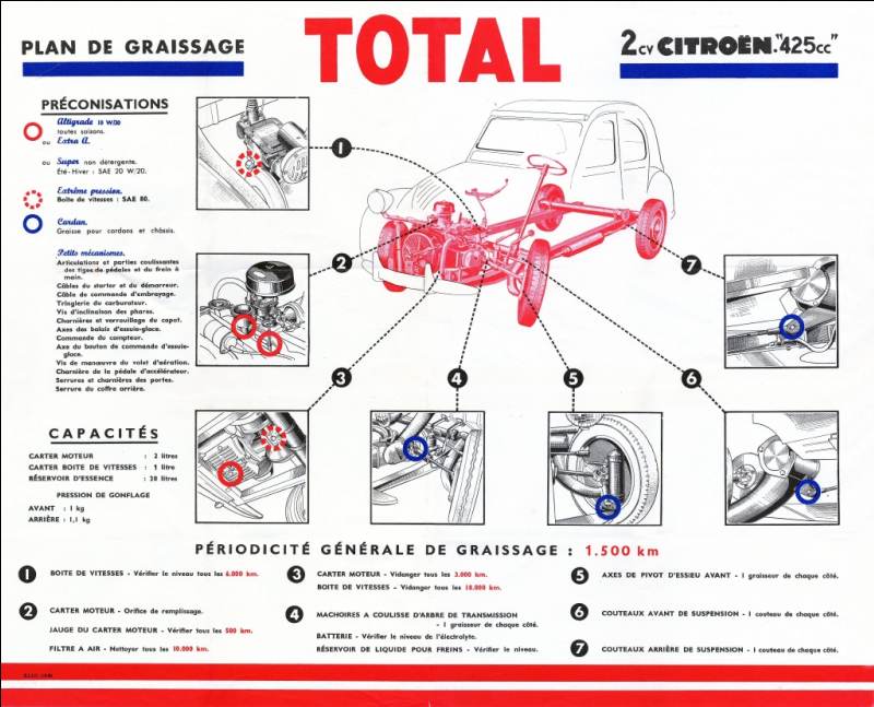

21. September 201511 J. Servus Zudroehn, zur Einsichtnahme der Wartungsplan: PS: Wenn du diesen in höherer Auflösung haben möchtest (Citdoks nimmt nix über 2mb), PN, dann schicke ich ihn dir den gerne per E-Mail
21. September 201511 J. Mein persöhnlicher Wartungsplan bei meinem 2CV6: Abschmierdienst alle 2000km: Aschebos, ATW, Federbolzen, Gelenke des Vergasers, Kupplungsgabel (vergeß ich leider öfters) Ölwechsel alle 10000km Einmal im Jahr: Tachowelle, Gelenke der Wischerachsen, Hebelwerk der Pedalierie
