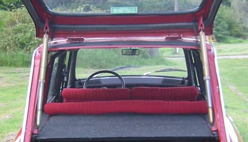

Die Heckklappendämpfer bei meinem Ami Super Break halten die Heckklappe nicht mehr ganz oben. Noch geht es einigermassen, es ist aber nur eine Frage der Zeit bis ich mir mal den Kopf übel stoße oder die Heckklappe doch mal runter fällt.
Bei den "üblichen Verdächtigen" habe ich die Heckklappendämpfer nicht als Ersatzteil gefunden, auch nicht über Google woanders.
Da die Heckklappendämpfer mechanisch sind: kann man die reparieren bzw. zerlegen und mit einer anderen Feder wieder in Ordnung bringen. Ein Satz gebrauchte und weniger gute Heckklappendämpfer zum rumprobieren hätte ich. Ich habe nur keine Idee wie man die zerlegen könnte. Laut Ersatzteilkatalog gibt es das eh nur als zusammengebautes Teil.
Gibt es eine passende Alternative (mechanisch, hydraulisch) von einem anderen Modell? Oder einen Trick wie die Klappe oben bleibt?
Besten Dank für hilfreiche Infos.

Schlechte gebrauchte habe ich selber (schlechter als die eingebauten) und neue gibt es noch nicht mal beim Daniel Engelhardt.
Wenn du die Dämpfer öffnen kannst , besteht dann die möglichkeit in die Hülle hydraulische Dämpfer einzubauen?
Habe ich bei der DS meines Vaters gemacht, und die Klappe bleibt oben :D
Hallo, was sich gut adaptieren lässt, sind die Gasdämpfer vom Fiat Panda erstes Modell.
Ich habe auch schon einen Dämpfer vom Visa eingebaut, allerdings ist er sehr stark und zu lang, so dass man auf der anderen Seite einfach den alten Originaldämpfer drin lässt als Wegbegrenzer.

Danke für die Antworten. Ich schau mal was davon praktikabel ist.
Leider weiß ich nicht wie man die Originaldämpfer auseinander bauen kann. Alte Optik mit guter Technik wäre mein Favorit.
