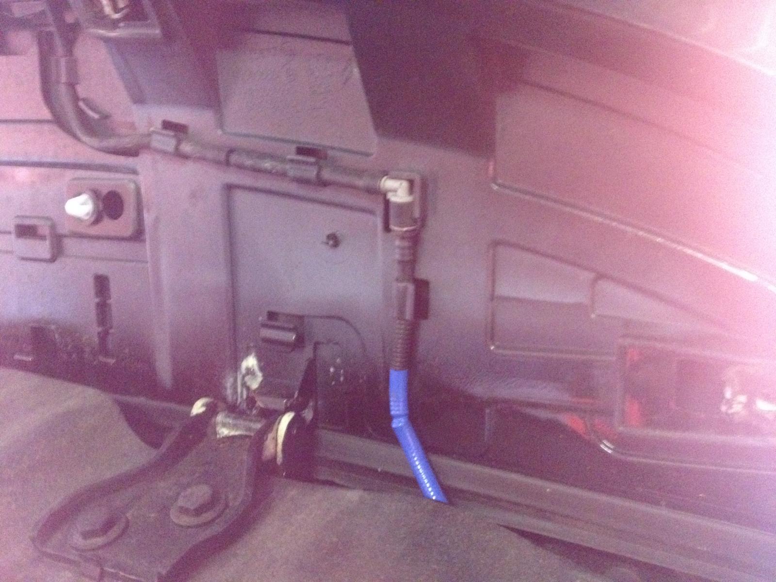

Nach provisorischer Reparatur mit Schrumpfschlauch, was prima funktioniert hat, hab ich den Schlauch dann gestern erneuert.
Neben den Schlauch sollte man sich unbedingt die Verkleidungsclipse besorgen. Die Frage ist nicht, ob die kaputt gehen, sondern nur wie viele.

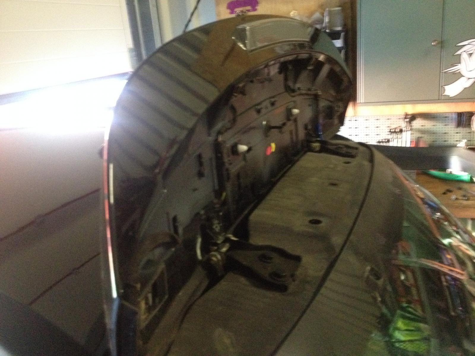

Sobald der Spoiler runter ist, kommt man an das obere Ende prima ran. Für die andere Seite (Dachhimmel), reicht es, die Dichtung der Heckklappe zu entfernen. Dann kann man mit der einen Hand unter den Himmel greifen, mit der anderen den Schlauch durch die recht große Öffnung im Dach Holm führen.

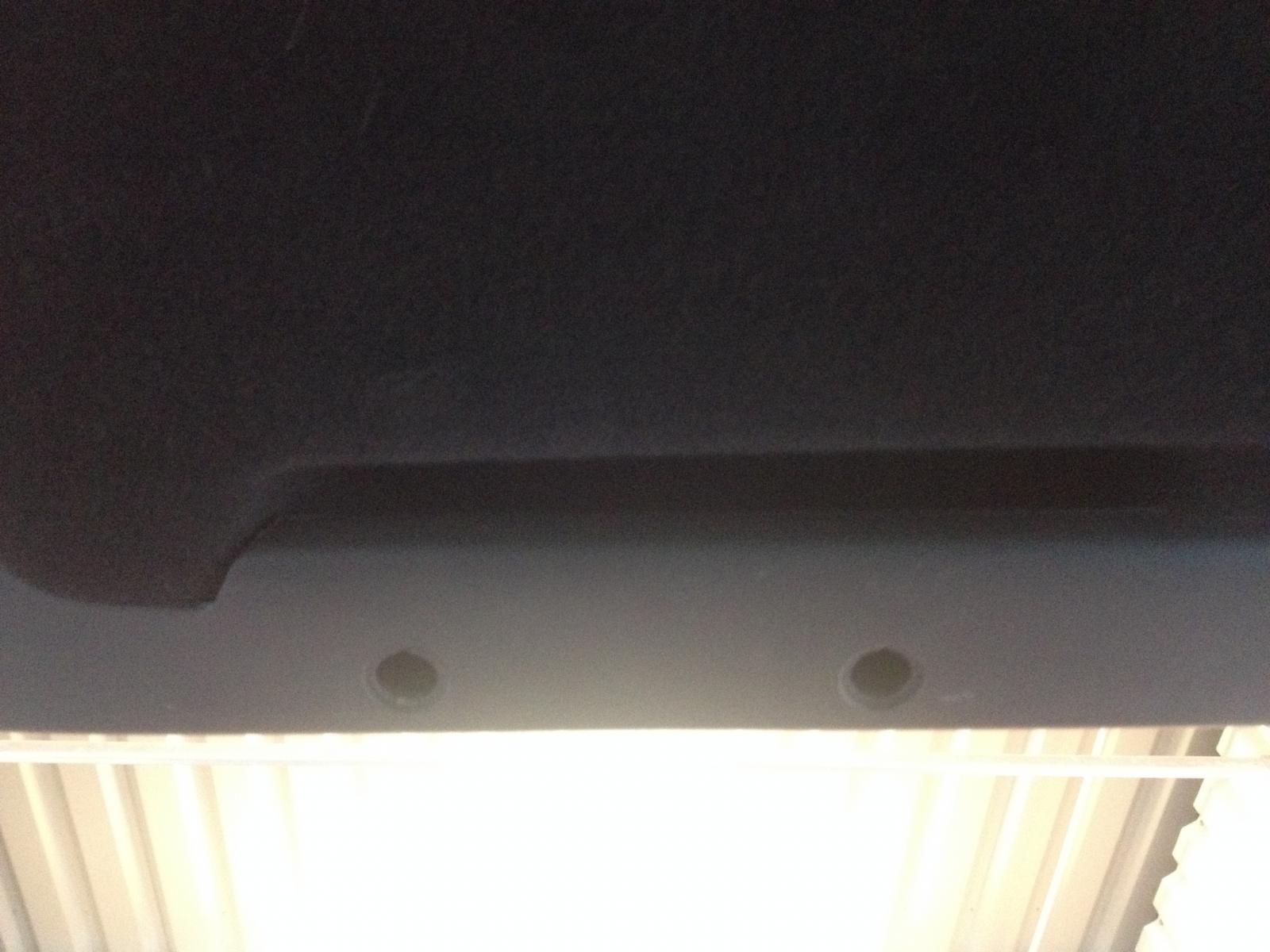

Vielleicht noch kurz eine detailliertere Beschreibung. Die Abdeckung der Heckklappe hat neben den vielen Plastikklipsen 4 Schrauben.
Die verstecken sich hinter einer runden Abdeckung in unmittelbarer Nähe zu den Griffmulden.
20151230_115512394_iOS.jpg.d28c2dbe1f319
Der Spoiler hat ebenfalls 4 Schrauben plus 2 Klipse.
20151230_121550852_iOS.jpg.0165d3cf5541b

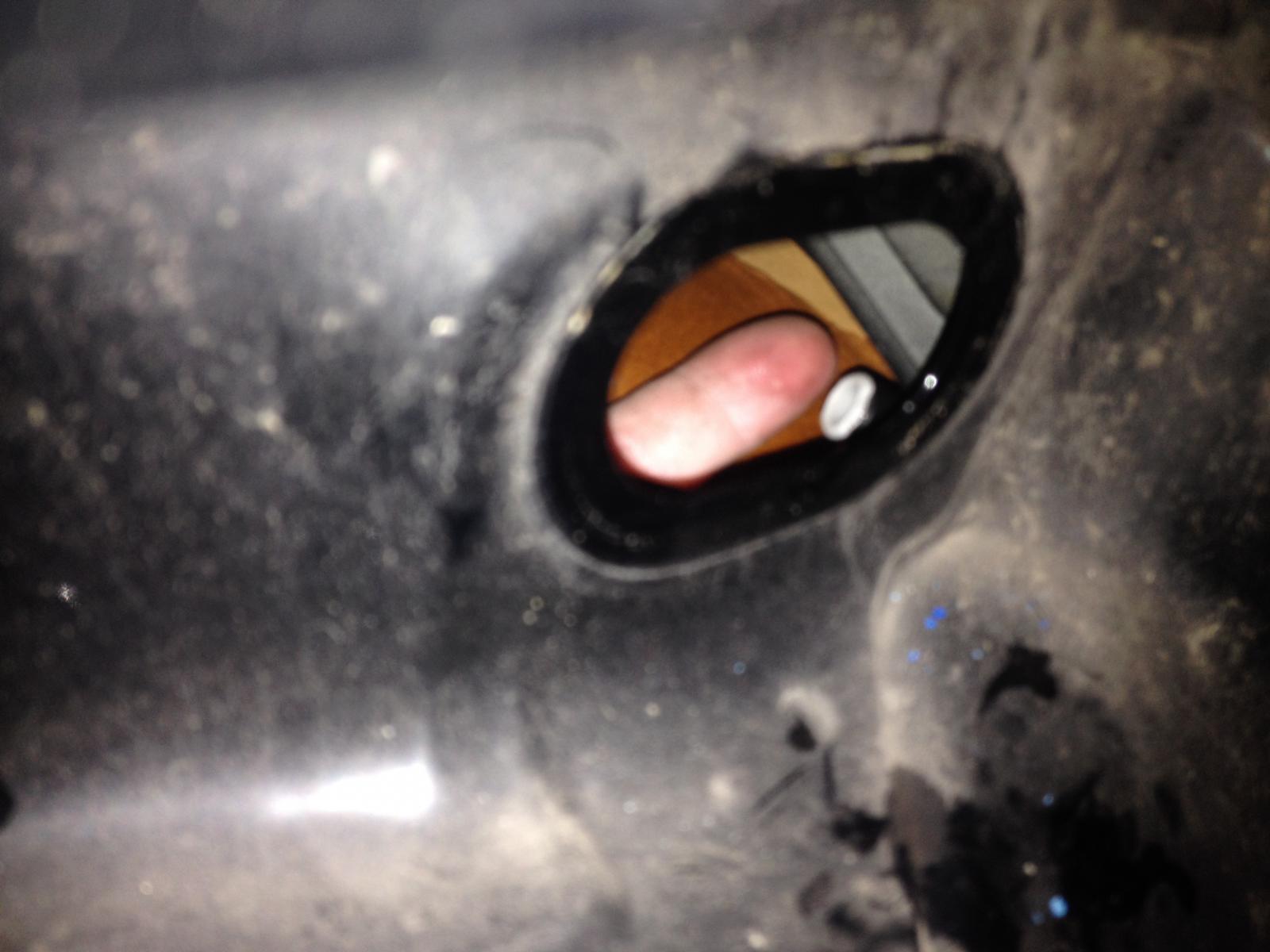

So sieht dann der Blick durch den Dach Holm aus, man erkennt das Gegenstück, wo der Schlauch reingesteckt wird.
20151230_122501928_iOS.jpg.113d8fc0d79e8
