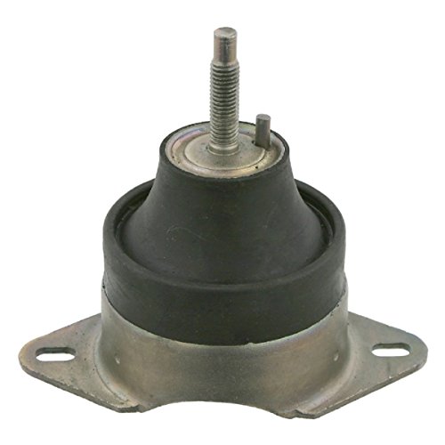

Alternative für Motorlager 1814.35 (XM und Xantia V6)?
genanntes Motorlager für Xantia und XM mit ES9 (verbaut beifahrerseitig oben) ist leider NPF.
Kennt jemand eine Alternative, ob aus dem Zubehör und/oder von einem anderen Citroen? Aussehen tun die Lager bei anderen Xantia und XM-Varianten zumindest mal ähnlich (Beispielbild: klick!) ;)
Danke für euere Mithilfe!
Gruß Marcel

So, 1844.93 von kroack ist eingebaut.
Passt ohne Probleme, kleiner Schönheitsfehler: dieser kleine Zapfen oben drauf fehlt.
1814.35
1844.93
Für mich sehr leicht zu verschmerzen, da ich nun gefühlt ein völlig anderes Auto fahre. Mehr dazu gleich in meinem anderen Problem-Thread :)
Danke noch an alle für eure Mithilfe!
Gruß Marcel

Bei dem Lager fehlt der 2. Zapfen; wozu ist der denn gut ?
Da ist noch eine übergroße Beilagscheibe und das ist die Verdrehsicherung
Hallo Marcel, für den Tausch des Motorlagers benötigt man doch ein spezielles Citroenwerkzeug, eine Stange, die zur Absicherung quer und eine, die längs mittig verläuft. Besitzt du das Original oder einen improvisierten Nachbau?
wenn man jetzt wüßte, wie stark die Platte oben ist,
könnte man ein Loch bohren und einen Spannstift einschlagen.
Dann wäre die Verdrehsicherung auch wieder am Platz.
Wie man auf dem Bild bei genauem Hinsehen erkennen kann, hat 1844.93 oben dran einen Innen-Torx zum Gegenhalten beim Anziehen der 16er-Mutter. Das originale Blech bzw. Beilagscheibe verwendet man wieder. Hält bestens. Muss es ja beim Jumper, C5 und PUG 407 auch, denn die benötigen diesen Zapfen offensichtlich nicht.

@ Herbert: Welche Platte meinst du? Dieses Unterlegblech, das zwischen Lagerbock und Lager gelegt wird?

Wenn du das Originallager und das jetzige vergleichst, dann fehlt doch da etwas.
Darum ging es doch in #14 und #15.
PS:du schrubst doch selst in #9 von einem fehlenden Zapfen
Bearbeitet ( von ACCM HP924)
Es geht um den kleinen Zapfen rechts neben dem Gewindestift der bei dem anderen Lager fehlt

@ Herbert: Ja, der Zapfen fehlt. Ich hatte vorhin nicht verstanden, was du mit "Platte" meinst. Jetzt ist's mir klar.
Ich bin allerdings skeptisch, ob man da reinbohren sollte, wegen der (vermutlichen) Ölfüllung des Lagers.
Ich halte den Zapfen für entbehrlich, im 407/Jumper/C5 wird der Lagerbock auch nur so aufliegen auf dem Lager. Ich wüsste nicht, wie man das anders gelöst haben sollte.
Ich werde die Sache natürlich beobachten.

Hallo Marcel,
da ist ziemlich sicher eine Ölfüllung drin.
Deshalb ja auch meine Frage nach der Stärke der Platte.
Wenn ich weiß, die hat 5 mm, dann kann ich ja 4 mm bohren und einen Spannstift einschlagen
oder ich bohre ganz durch und dreh ein Gewindestück rein, mit Dichtmittel.
Oder jemand hat noch eine ganz andere Idee ?
Vielleicht ist der stift aber bei einer gewissen Sorgfalt auch "unnötig" ?
Gruß Herbert
Vergesst den Stift das ist eine Montagehilfe.
Das müsste man nach "try-and-error" ausprobieren :)
Übrigens, gerade nachgesehen: das Teileprogramm zeigt im Falle des C5 I zwischen Lagerbock und Motorlager 1844.93 keine weiteren Teile an, nicht mal die Beilagscheibe, der Lagerbock sitzt einfach so oben drauf.
Gruß Marcel
Schon klar, irgendwie.
Kenne ich ja von anderen Motor/Getriebelagern.
Aber manchmal gehört das Lager eben "so herum" eingebaut und nicht "anders" herum.
