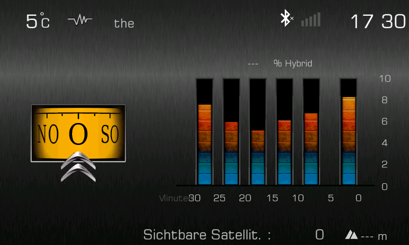

Anschließend habe ich auch eins der eingebauten Designs ziemlich umgebaut inkl. Lupenkompass. Sieht jetzt unter anderem so aus:
