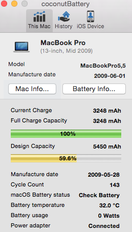

Mein MacBook Pro funzt seit Mitte 2009. Einmal habe ich prophylaktisch die Platte geklont und eine SSD eingebaut. Bei dieser Gelegenheit habe ich zusätzlich den Arbeitsspeicher verdoppelt. Das war eine Offenbarung, sehr viel schneller, noch längere Akkulaufzeit und noch leiser. Updates laufen in der Regel im Hintergrund und benötigen nur selten einen Neustart. Ich habe bis heute nicht das Gefühl vor einem veralteten Computer zu sitzen und werde mein MacBook Pro solange nutzen, bis ich es nicht mehr reparieren kann.
58e4170181a6b_Bildschirmfoto2017-04-05um00_02_10.png.dfadac6ade74efb4cc3768a1d31ce8ed.png
Bearbeitet ( von Auto nom)
Der Akku hat nur noch 60 % seiner früheren Kapazität, aber das ist nach 8 Jahren wohl noch i.O.
