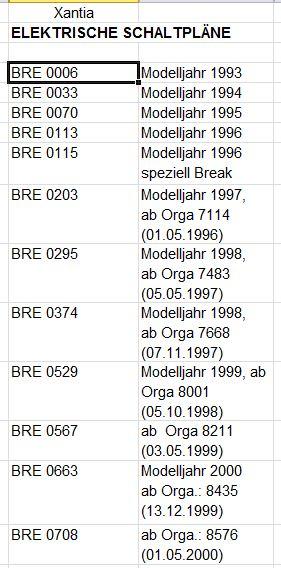

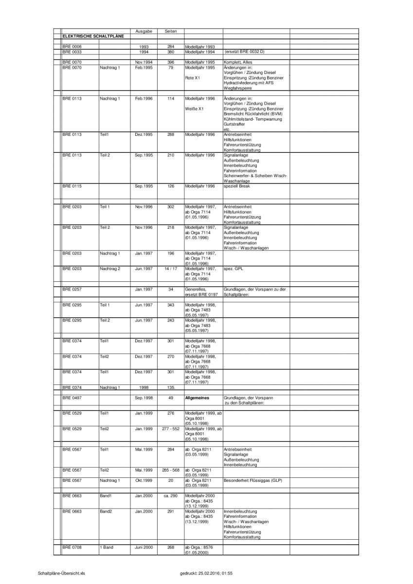

Das Auto ist Bj 2000 meine Schaltpläne sind ab Orga 7114 gabs da danach nochmal eine Änderung - oder kann ich die hernehmen.

Am 22.2.2016 at 12:37 , kroack sagte:
Dazwischen gab es viele Versionen von Schaltplänen:
(Ohne zu wissen ob im Bereich Doppellrelais was geändert wurde.)
  56ce324a26287_Schaltplne-Xantia-Kurzbers
Fred
Gute Aufstellung, selbstgestrickt ? Anzumerken ist, daß die Schaltpläne teilweise bzw,. größtenteils mehrbändig sind.
Jo,
meist 2-bändig, bis auf die ersten Jahre und dann noch meist 1 bis 2 Nachträge.
Bin angefangen mit einer Liste vom Kleber_, hab dann eingetragen was ich im Regal habe und was ich sonst als Übersicht gefunden hatte.
Jetzt weiß ich das mir noch viel fehlt,... :)
Ist ´ne Excel Liste geworden, im Laufe der Jahre.  Pdf oder xls kann man ja hier nicht anhängen. Darum hab ich´s mal als Bild versucht.
Mal schauen, ob lesbar:
56ce51edd3d2b_Schaltplne-bersicht-Xantia
Fred
