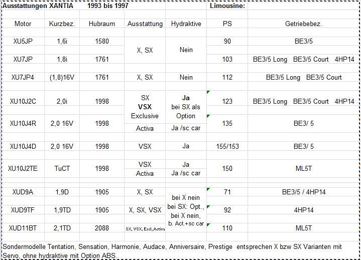

Folgendes hatte ich mal zusammen getragen:
X1-Liste.JPG.8ac8e9be1d722a73cd283095919
Fred
