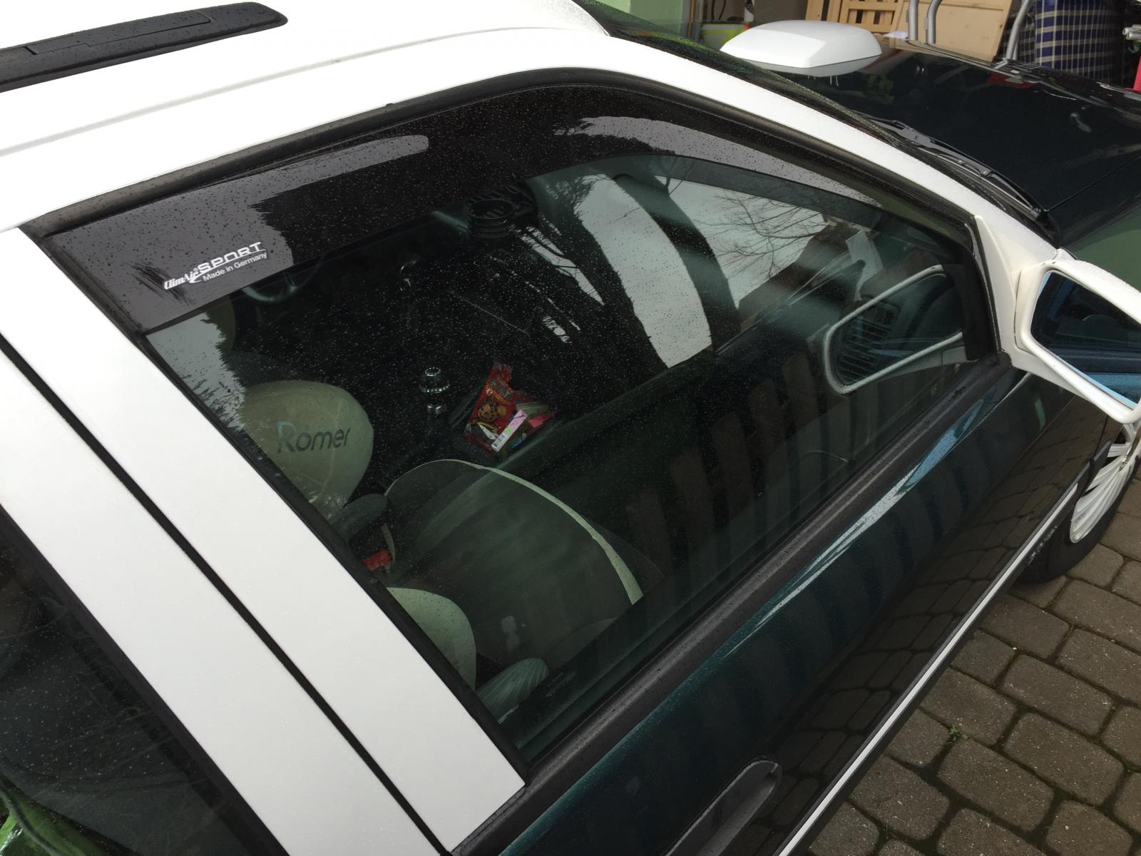

Ich brauche jetzt aber bitte mal noch einen Tipp:
Die Teile sind ja recht einfach einzusetzen, allerdings scheine ich etwas noch nicht ganz richtig zu machen - die Fahrerscheibe fährt nämlich leider wieder runter, weil wohl der Einklemmschutz auslöst?
Muss man hier die Dichtgummis irgendwie gezielt bearbeiten?
Es gibt einige verschiedene Varianten dieser Windabweiser mit verschiedenen Montageweisen. Am besten postest du ein Bild. Und auf keinen Fall die Dichtgummis in irgendeiner Art bearbeiten, evt. sind sie nicht mehr lieferbar !!
Hallo Torsten!

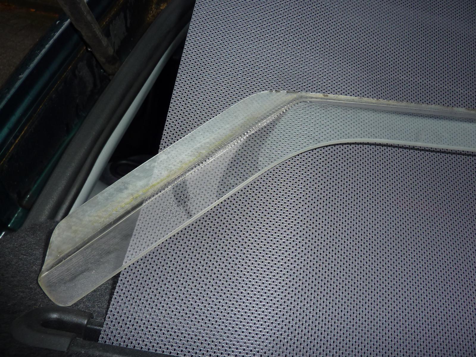

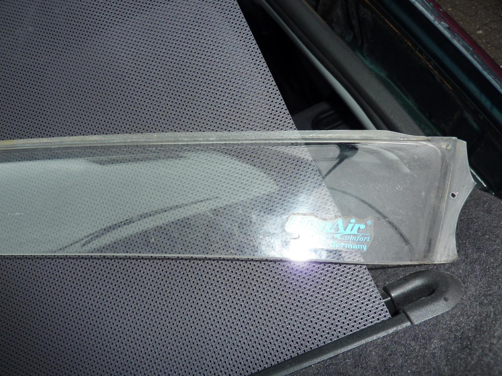

Ich habe mal die Enden des linken Abweisers mit den Steckkanten geknipst.
An dem ist nach hinten hin wohl ein bisschen was ausgebrochen - beim rechten jedenfalls ist die hintere Kante gerade, aber beim probeweisen einsetzen macht das auch so noch einen sehr "haltbaren" Eindruck.
Bin für jeden Tipp dankbar...

Hm, ich kann aus den Fragmenten leider nicht wirklich die richtige Einbaulage ableiten. Wie auch immer, ich hatte auch schon völlig intakte Windabweiser, die den Einklemmschutz eines X2 unausweichlich auslösten. Mit einem anderen Fabrikat ging es dann.
Hmm...

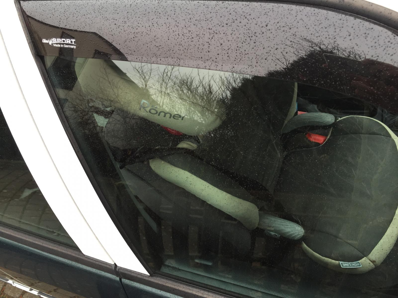

Soll ich das Teil nochmal als Ganzes (eingebaut?) fotografieren?
Kann man den Einklemmschutz irgendwie überlisten oder sind die Abweiser dann -für mein Auto- unbrauchbar?
Bei Rochus haben sie ja wohl funktioniert - das liegt dann wohl an Fertigungstoleranzen, sprich dass das Ganze je nach Auto (verbauter Dichtung) unterschiedlich "stramm" sitzt?
Der kurze Teil, da wo ein Stück abgebrochen ist, kommt zwischen Türrahmen und Fensterführung. Der restliche lange Teil kommt in die Fensterführung. Dann löst der Einklemmschutz nicht mehr aus.

Eine andere Bauform kommt komplett unter die Dichtung. Das ist das, was ich auf den Bildern nicht erkennen konnte.
Ich meine, die Abweiser von mir hätten die gleiche Form.

Jelle, Du bist wohl auf der richtigen Spur, Danke!
Nachdem ich jetzt mal dort eingesteckt habe, fährt die Scheibe bis auf knapp 1cm hoch (vorher waren es ca. 10cm) - bevor sie kehrt macht.
Ich werde die Tage mal in Ruhe Scheiben und Führungen reinigen und mit Silikonspray (Danke für den Tipp Jörg!) benetzen, mal sehen ob die Scheibe dann leichter "flutscht", so dass sie es bis ganz nach oben schafft...
Sollte es dann immer noch nicht funktionieren, nehm ich sie :)

Zum entgültigen Schließen eine 2. Person zu Hilfe nehmen, die die Scheibe zwischen beide Hände nimmt, als würde sie beten.
Lieber Gott... laß die Scheibe nicht wieder zurückfahren :)

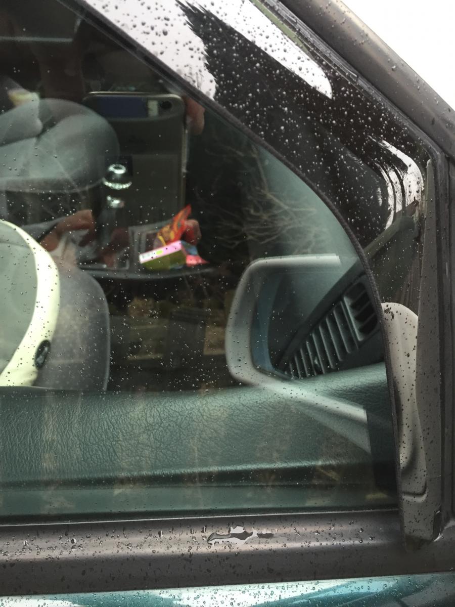

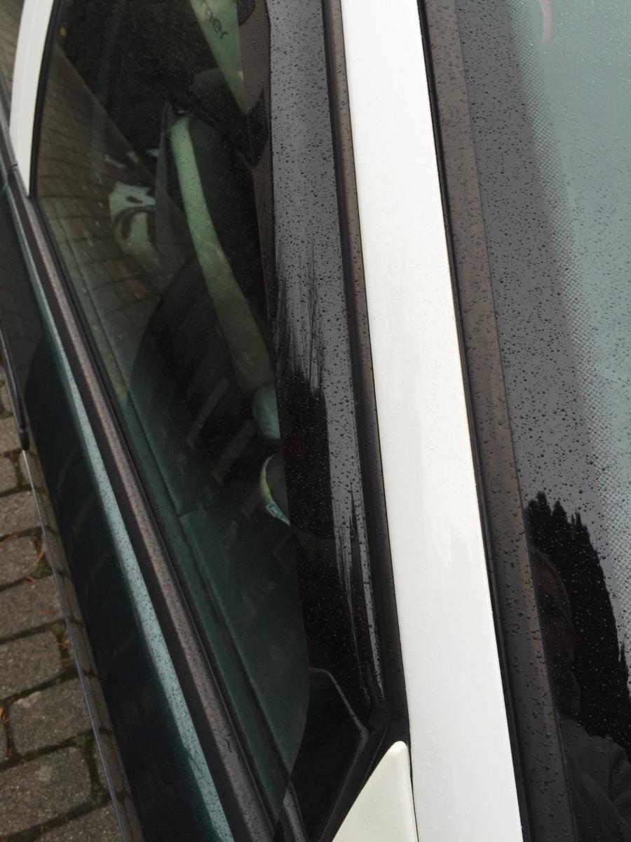

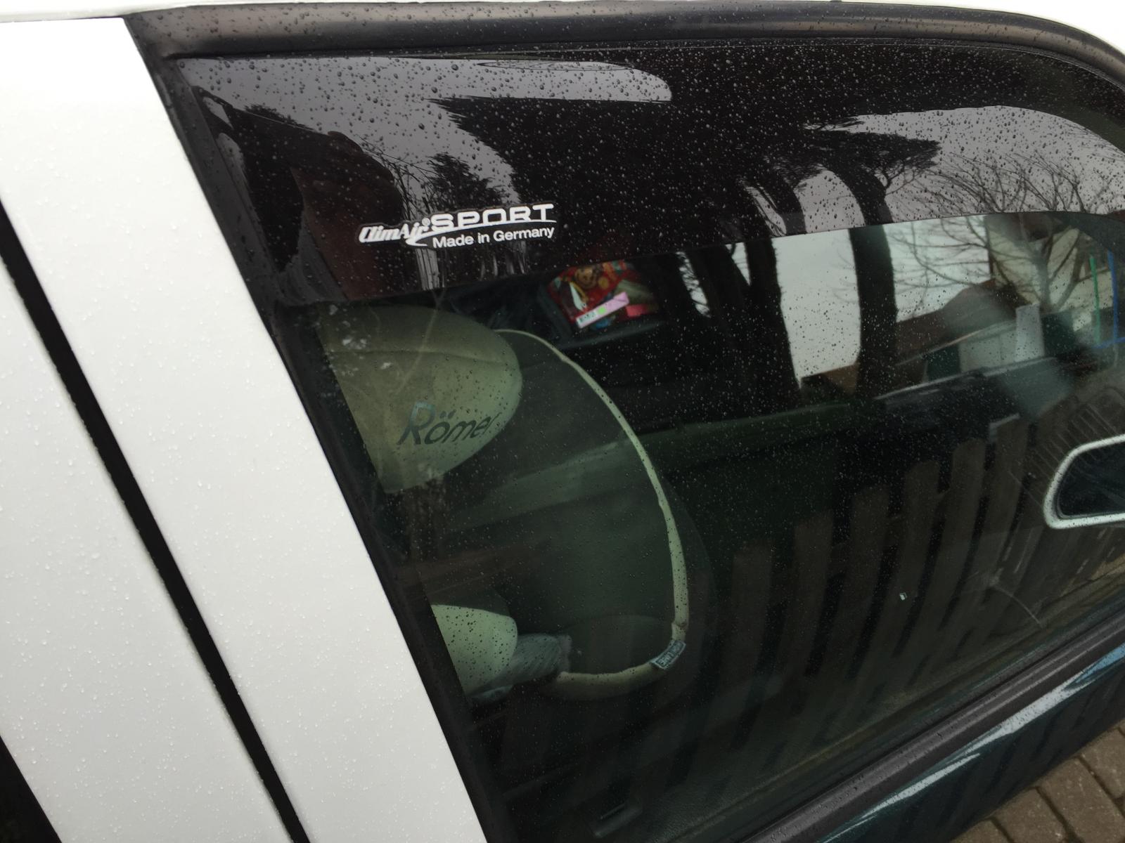

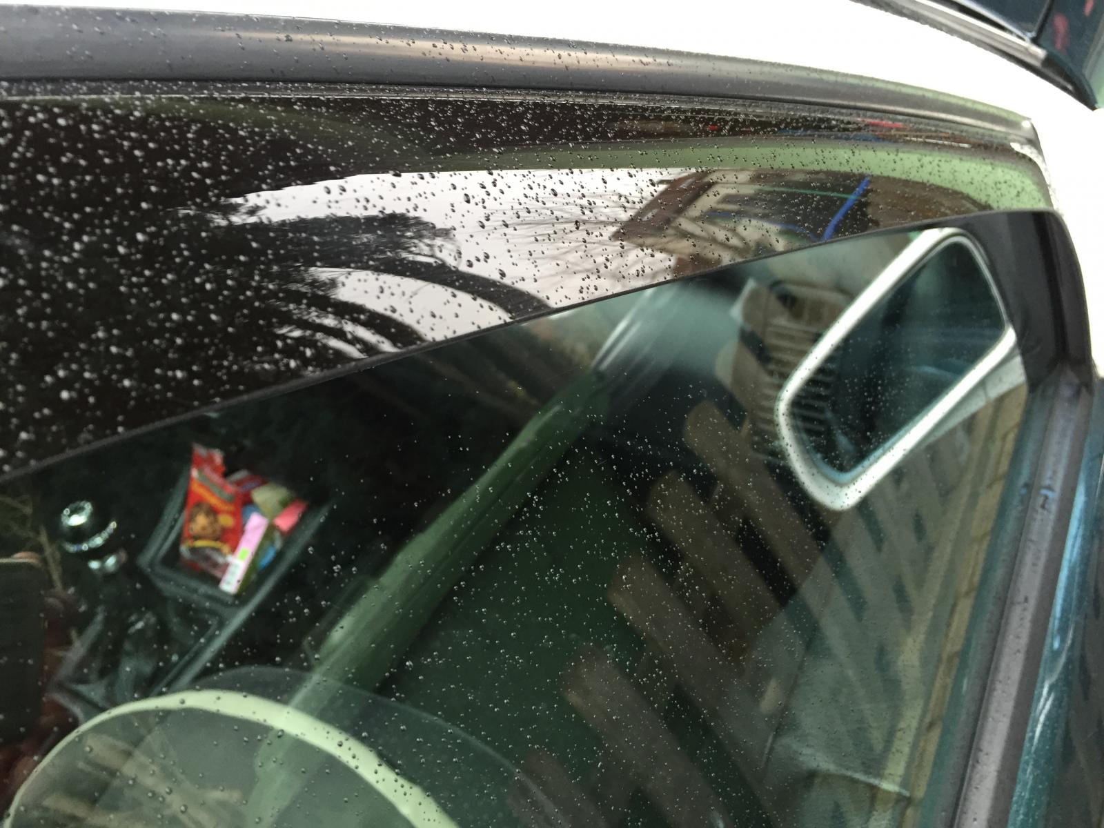

Das Modell ClimAir kommt beim Xantia komplett unter die Dichtung. Beim ersten Hochfahren musste der Scheibe mit den beschriebenen "betenden Händen" nachgeholfen werden. Dann die Scheibe ein paar Tage geschlossen lassen, bis sich die Dichtungen angepasst haben. Sonst könnte der Windabweiser beim Öffnen wieder mit runtergezogen werden. So bei mir, danach hält er aber super.

Gruß vom Raucherxantia mit original Citroen Windabweisern,
Volker
