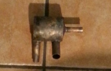

Nachdem sich bei Schwiegervaters CX der obere Stutzen einfach mal nach 29 Jahren vom Rest der Kugel getrennt hat mußte Ersatz her. Nach den etwas durchwachsenen Erfahrungsberichten habe ich folgendes basteln lassen:
zlyQ
Die Stutzen müssen noch abgelängt werden, dann wird es eingebaut. Das Teil wird den Rest des CX dann vermutlich überleben...
...sieht ein wenig aus wie aus dem Schwarzbrennzubehörregal.  Stylisch ;)
Bei Überdrucksystemen müssen die Stutzenenden verdickt oder quer gerillt sein, damit der beschellte Schlauch nicht abrutscht.
Lass Deinen Brennerkumpel nach der Ablängung jeweils noch ´nen Lötwulst an die Enden legen.
MfG
Volker
Ja, ist vermutlich nicht verkehrt da noch einen Wulst anzubringen.
3-D-Drucker aus vergangener Zeit - Blech  und ein Schweißgerät.
