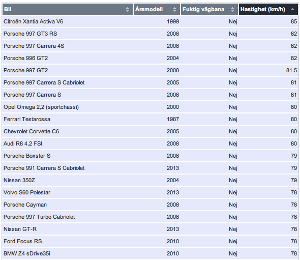

Am ‎08‎.‎03‎.‎2016 at 20:47 , TorstenX1 sagte:
Keine Ahnung wo die blöde Tabelle jetzt herkam
Ich hab meinen Activa mit 2 Rädern links auf den Randstein gestellt, da hat er nicht ausgeglichen , mit beiden rechten Rädern tut er es sofort, so sollte man dochmal ganz einfach die Grundfunktion prüfen können ? oder ?
