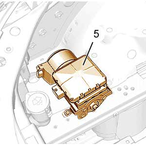

Was ist BHI?
vor 18 Minuten schrieb Xynactra:
Was ist BHI?
Das Steuergerät (der 4 eckige Kunstoffkasten) direkt auf der Hydraulikpumpe.

...und Icksemm  hat recht - ich habe mal in den Schulungsunterlagen zur AMVAR gewühlt und folgendes gefunden:
 Integrierter hydroelektronischer Block
Integrierter hydroelektronischer Block (BHI)
Wesentliche Elemente des integrierten hydroelektronischen Blocks:
● Steuergerät Federung
● Integrierter Hydraulikblock
● Elektromotor
Steuergerät Federung (Steuergerät für die Karosseriehöhe und die Härte)
Das Steuergerät des integrierten hydroelektronischen Blocks steuert die folgenden Elemente:
● Die Elektropumpengruppe und ihre Elektroventile
● Die Elektroventile der Härteregler
Damit ist m.E. klargestellt, dass das CSS  nur Daten liefert aber die Härte und Höhe vom BHI gesteuert werden.
Natürlich können die Daten fehlerhaft sein oder deren Übermittlung.
