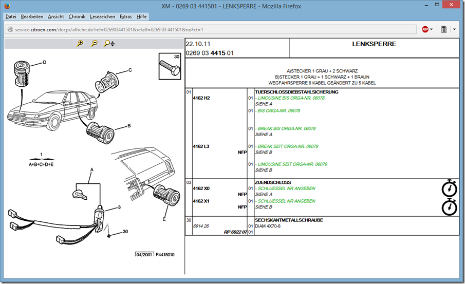

Anbei jedenfalls nochmal die von mir bei meinem defekten Zündschloss ermittelten Kontaktprobleme. Achtung, nur für Y4. Bei Y3 sind die Stecker und die Belegung am Zündschloss komplett anders.
Und hier die Unterschiede zwischen den Zündschlössern:
