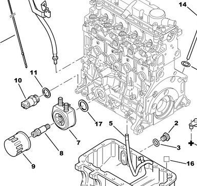

So sieht das aus, da sieht man den Wärmetauscher (Nummer 7 im Bild):
Hier sieht man die Teilenummer:
Ölfilter runter, Wasserschläuche ab, den Bolzen Nummer 8 raus und dann müsstest du das Teil in der Hand halten.
