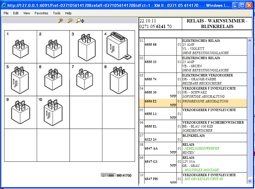

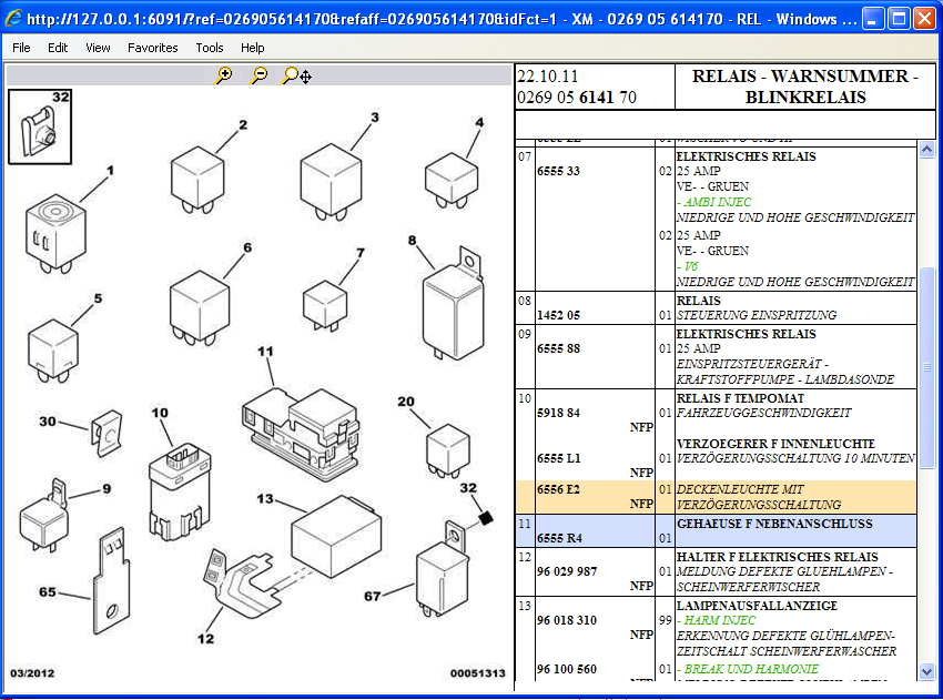

Das Service-Portal sagt: es gibt nicht nur keine verschiedenen Verzögerungsschalter (»Dimmer« ist da nicht die korrekte Bezeichnung) während der Bauzeit des Y3, es ist sogar im Y4 noch das selbe: die Nummern sind gleich und es gibt keine ORGA-von-bis-Angabe.
Gleiches gilt für das 10-Minuten-Relais.
Weitere Recherche bringen das selbe Ergebnis. Wo man auch sucht, es gibt baujahrübergreifend immer nur dieses eine blaue Cartier- oder Valeo-Steuergerät mit der Nummer 02495.
Im Portal scheint es nur beim Y3 eine falsche Darstellung zu sein und die beiden Module sind nicht getrennt dargestellt. Und komisch ist, dass alles unter »10 – Relais für Tempomat« gelistet ist.
814771057_Bildschirmfoto2022-02-08um15_56_16.png.c63ebfc296476f115d2284deab7b5cba.png1490958299_Bildschirmfoto2022-02-08um15_57_19.png.5221472efb8c49834daf75ce90e8beeb.png

vor 11 Minuten schrieb holger s:
Da hat bestimmt jemand "Temporisateur" falsch übersetzt. Das bedeutet soviel wie "Zeitschaltung, Zeitgeber."
vor 10 Minuten schrieb AndreasRS:
Aber wozu dann drei OE-Nummern? Ein Bug?
vor 20 Minuten schrieb holger s:
Unterschiede, die nicht erklärt werden. Das ist in der Servicebox normal. Zum Beispiel stehen beim Xantia zwei Nummern für das Frontwischer-Relais, ohne Erläuterung. Beim Heckwischer-Relais hingegen stehen dieselben beiden Nummern, aber mit Erklärung (mit/ohne Haltelasche).

Bei der Liste der Relais beim Y3 ist das Ganze tatsächlich etwas seltsam: das unter "10" gezeigte Relais sieht ja auch ganz anders aus als das blaue Teil, welches für die Verzögerung des Lichts zuständig ist. (Das könnte also doch ein Tempomatrelais sein - weiss aber nicht wie das aussieht.
Beim Y4 hingegen sieht das Teil unter "4" so aus wie die blauen Cartier 02495 Teile. Da gibts dann aber 2 verschiedene Relais, die ebenfalls mit "Verzöegerer Innenleuchte" angeschrieben sind: die Nr. 5 und die 10. Allerdings sieht mein bitron Teil von den Anschlüssen nicht aus wie 5 oder 10 sondern so  wie die Nr. 6 oder 8 (es hat nebst den 5 breiten noch einen dünnen Stift an einer Ecke - der allerdings ins leere geht, denn dort hats kein Gegenstück am Stecker). Ich weiss auch nicht, was der Unterschied zw. Nr. 5 und Nr. 10 ist (ausser die Länge des Relais auf dem Bild), denn ich weiss nicht was bei Nr. 10 mit "Deckenleuchte HI" gemeint ist.
Egal, ich hoff jetzt das das bitron Teil, welches mir mein Kumpel schickt passt und die Sache dann funktioniert. Das wär ja schon toll!
(und all das wegen zuviel Technik in einer Innenleuchte - da liebe ich die Elektrik meiner CXe, GSe etc. dort ist einfach entweder Licht an oder aus und guat is. zum glück sammle ich keine neueren Autos mit noch mehr Elektro-Schnick-Schnack, denn wehe wenn diese alt werden...)
vor 24 Minuten schrieb DjangoUnchained:
ich vermute stark, dass es auf dem zweiten Screenshot die Nummern 4, 5 und 10 sind.
