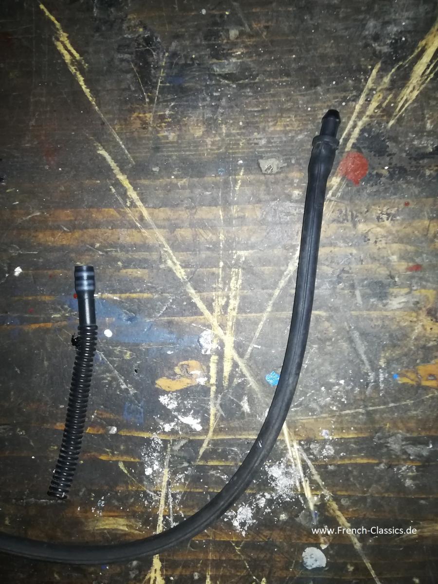

Bestellt hatte ich vorsichtshalber beide originale Schläuche. Erst beim Auspacken sah ich, dass ein Schlauch aus Gummi war.
Während ich so in gang war, kam mir plötzlich eine Idee. Ich verglich die Längen der beiden Schläuche und es ergab sich, dass der Gummischlauch für den Heckspoiler nur ca. 3 cm kürzer war, als das Plastikwellrohr. Ruck-Zuck habe ich die Anschlussstücke von dem Wellrohr getauscht und den Gummischlauch eingebaut.
Jetzt habe ich eine wirklich flexibele Verbindung zwischen Innenraum und Heckklappe.

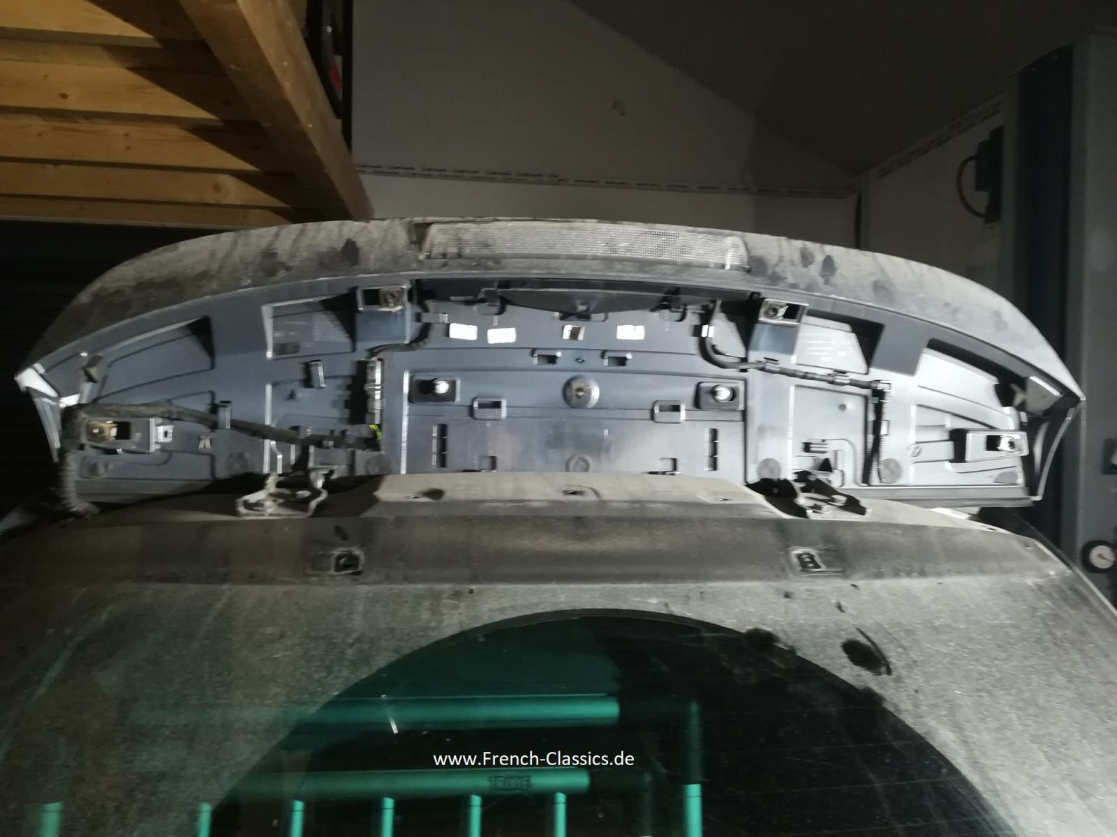

Hier die originale Leitung im Heckspoiler
Anschluss an die neue Gummileitung
Gummi statt Plastik :P

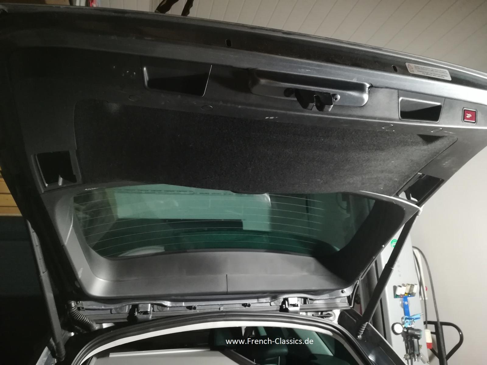

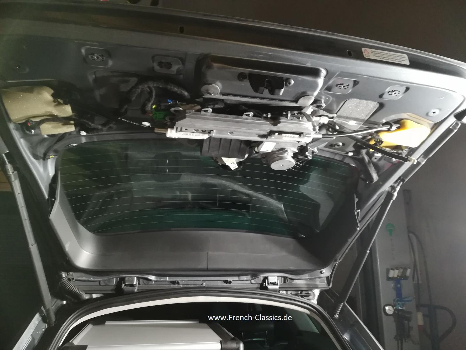

Danke für die Info. Kommt man denn an den Schlauch dran, wenn er gerissen ist. Weil das Loch in der Heckklappe ist ja nicht sehr gross.
Gruß  Detlef
Link zu diesem Kommentar
Auf anderen Seiten teilen
Das Problem ist nicht die Heckklappe sondern der Himmel, wo der Schlauch hinter verschwindet. Wenn du da zu grob dran gehst, bricht der Himmel.
 Gruß Jens

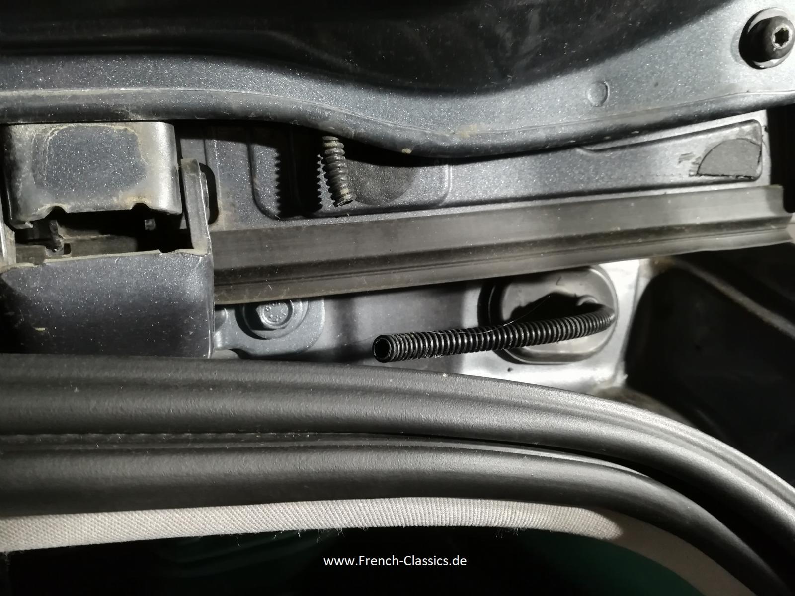

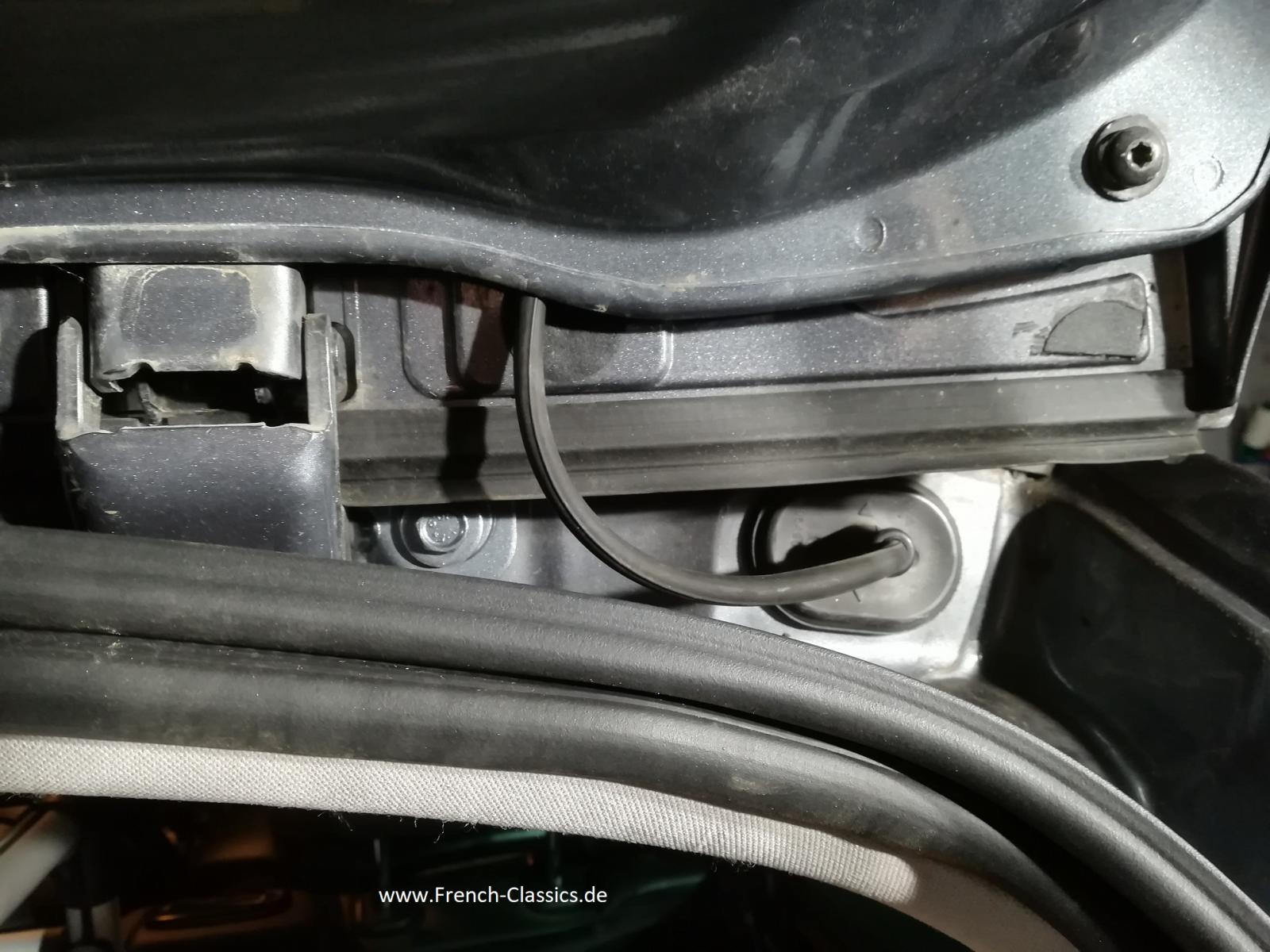

Habe selbiges Problem. Das Wellrohr ist mittig am sichtbaren Übergang der Heckklappe zum Dach durchtrennt. Daher möchte ich das gleichermaßen ohne erneute Sollbruchstelle/Wellrohr instandsetzen. Welche Teilenummer verhilft mir dazu?
Bearbeitet von BULLFROG

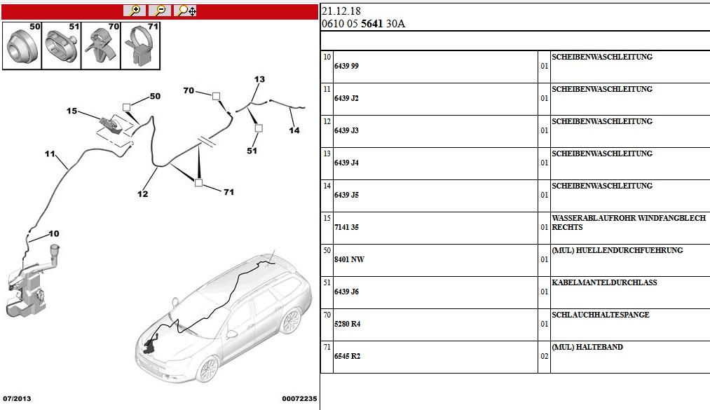

Zussammenfassung:
Ersatzschlauch 6439J5 (nicht Wellrohr)
Befestigungsclips 9341PF (RP 16 227 503 80) alternativ geht wohl auch nach Forumsrecherche 6991y8
https://www.ebay.de/p/50-X-Innenverkleidung-Befestigungs-Clip-RENAULT-CITROEN-PEUGEOT-FIAT-6991y8/2100343875?iid=262073443963
Weitere Anleitung:
Ich werde mir mal die Teile bestellen und melde mich nach Vollendung - hoffentlich.

Erledigt. Allerdings habe ich nicht einen solchen sündhaft teuren Originalschlauch verwendet, sondern ganz pragmatische Gummischlauchmeterware welche ich ohnehin im Regal hatte.

Gummischlauchmeterware. Woher und welche Größe (Länge, Innen-, Außendurchmesser?)

mein Universalgummischlauch hatte 6,4mm Außendurchmesser und 3,7mm Innendurchmesser. Demzufolge wird das Verbindungsstück wohl rund 4mm Außendurchmesser haben. Damit geht es stramm drauf, rutscht aber auch bei Druckbeaufschlagung nicht ab. Länge circa einen Meter. Wenn dir so nen Schlauch holst muss das ja nicht Millimetergenau sein - kostet ja auch nix - nimmst halt gleich mehr mit.
Den Dachhimmel musst am Eck etwas nach unten drücken, sonst kommst an den Verbinder im Bereich der C-Säule nicht ran. Damit der nach unten gedrückt werden kann, muss in dem Bereich natürlich die Heckklappendichtung entfernen.
