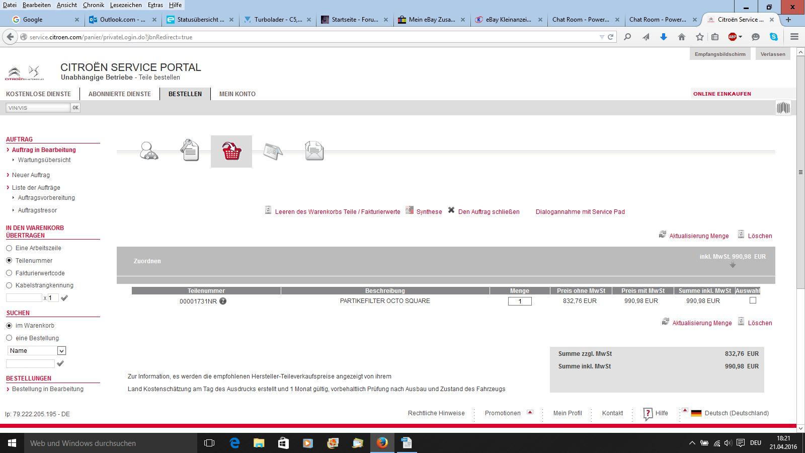

der Preis ist nicht wirklich heiter. Laut Citroen fast € 1.000, ich war grad selbst erstaunt. Aber schau selber:

Ja ich habe es jetzt begriffen, auch habe ich verstanden es wird mal wieder teuer. Danke für die "Aufklärung"

Im erstzteilhandel gibts das teil deutlich günstiger
http://www.autoteile-katalysator.de/catalogsearch/result/?q=1731NR&gclid=CNyEwr_gocwCFWcq0wodly8Djg
http://www.ebay.de/itm/kfzteile24-RUSSPARTIKELFILTER-ABGASANLAGE-DIESELPARTIKELFILTER-DPF-ANBAUSATZ-/381566121273?hash=item58d71cf539:g:gc0AAOSwoudW4Yxi
Da der einbau nicht sehr kompliziert ist, sollte das jede werkstatt wechslen können.
Bearbeitet ( von 63mart)
Die Preisdifferenz zum Originalteil von Citroën ist dermaßen eklatant, dass einem sofort Zweifel an der Qualität kommen. Aber für 300 Euro muss das Teil ja auch nicht 200000 Km halten, danke für die Detektivarbeit.
