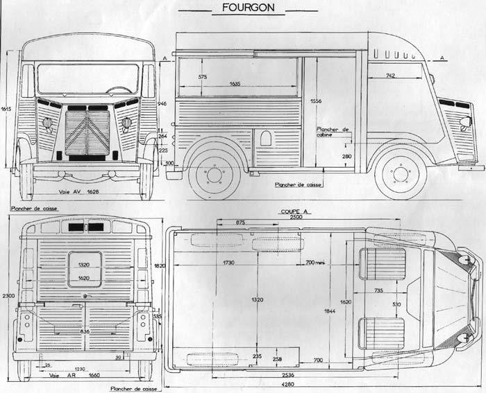

ich besitze leider kein eigenes Fahrzeug, plane aber gerade im Rahmen meiner Bachelorarbeit den Ausbau eines Fahrzeuges zu einem mobilen Weinverkauf/ Weinverköstigungs-Wagen. Um auch alles nötige unter zu bekommen, habe ich mich für die Variante mit der 3,04m langen Lagerfläche entschieden, bei der Höhe bin ich mir noch nicht sicher, ob ich bei der Standardhöhe bleibe oder das Modell mit einer Höhe von 2,12m nehme.
Es ist ziemlich schwierige passendes Informationsmaterial im Internet zu finden oder Personen, die mir Fragen zu dem Fahrzeug oder den Ausbau beantworten. Deshalb meine erste Frage: Kennt jemand jemanden, der mir ein paar Fragen beantworten oder Informationsmaterial wie technische Pläne etc. geben könnte? Vor allem zu dem o.g. Modell und auch den Innenraum der Lagerfläche habe ich noch ein paar Fragen.
Vielleicht kann mir jemand auch schon folgendes beantworten: im Innenraum des HY´s sind Radverkleidung, die relativ viel Platz einnehmen. Können diese verkleinert werden oder geht das aufgrund der Konstruktion nicht? Was befindet sich außer dem Rad darunter? Welche Abmessungen hat die Verkleidung und ist sie immer gleich groß oder ändert sie sich mit dem Modell? Wo genau sitzt sie im Fahrzeug?

Ich wundere mich über Deine Weltfremdheit.
Der HY wird seit ca. 35 Jahren nicht mehr produziert und als es ihn noch neu gab haben die Marktfahrer/Tischler ohne Pläne aus dem Internet eine Einrichtung nach Bedarf gebaut. Mit Plänen wirds eng werden außer einer hat heutzutage einen individuellen Plan gemacht - der wäre aber für seine Bedürftnisse und genau für seinen HY (Länge/Höhe gibts in vielen Varianten).
Die Radkästen sind immer gleich breit und gleich hoch.
Außer den Hinterrädern befindet sich das Reserverad und der Tank darunter.
Beides woanders untergebracht könnte er wesentlich verkleinert werden.

Der normale hy ist 2,4 m in der Ladefläche lang bei einer Breite von 1,3m zwischen den Radkälte und oberhalb ca 1,75 m, welche ca. 1,78 m lang und ca 0,55 m hoch sind. Die Höhe beträgt ca 1,8m. Damit sollte sich schon gut planen lassen.
Reserverad kann weg, Tank eigentlich auch - ist aber umständlich, da er dann unter den Wagen muss - und dann müssten nur Bögen über die hinteren Räder, aber Vorsicht, die inneren Radkästen stabilisieren mit den senkrechten Blechen die Kabine, nicht einfach raus, Hast Du Ablageflächen über den inneren Kotflügeln ist der Aufwand zu groß und die Reserverad- undTankbucht können auch als Lageplatz von aussen genutzt werden bzw. mit Ausschnitten und dann wesentlich weniger Aufwand.  Diese Umbauten werden zu gut wie nie gemacht und ich würde vermuten da sich die Einrichtungen auch mit den Radkästen umsetzen lassen aber es würde gehen. Nimmst Du einen längeren - ca. 1m - hast Du bestimmt genug Platz, habe letztens den Von Dirk gesehen und der ist innen echt gross. Skizzieren doch mal deine Idee.

Den Tank lasse ich lieber dort, wo er ist. Aber ist es möglich, dass ich den Radkasten auf der Seite vom Reserverad verkürze? Also das Reserverad heraus nehme und Innen um die Länge verkürze? Oder ist das schon zu viel für die Konstruktion?
Ich kann leider kein Bild hochladen, sonst wäre die nächste Frage leichter. Der Radkasten ist angeblich immer gleich lang, bedeutet das, dass er immer direkt hinter der Schiebetüre anfängt und ca. 1,75m lang ist? Wenn ja, ist bei dem längeren HY-Modell hinten Richtung Heck dann noch einmal ein Freiraum auf der vollständigen Breite? Oder zieht sich der Radkasten immer bis zum Heck durch?

Verlängerungen gibt es: Mittig zwischen den Achsen um 1,0m, nach hinten hinter die Hinterachse um 60 cm, nach hinten um 60cm und gleichzeitig mittig um 1,20m, das sind dann die gaaaanz langen !

Ich habe meinen grad innen nachgemessen. Meiner ist um 1m verlängert - die innere Ladefläche also gut 3,4 lang. Und auch bei mir ist das Radhaus innen 1,75m lang, gemessen von hinten nach vorne.
Reserveradbereich rausnehmen kein Problem
