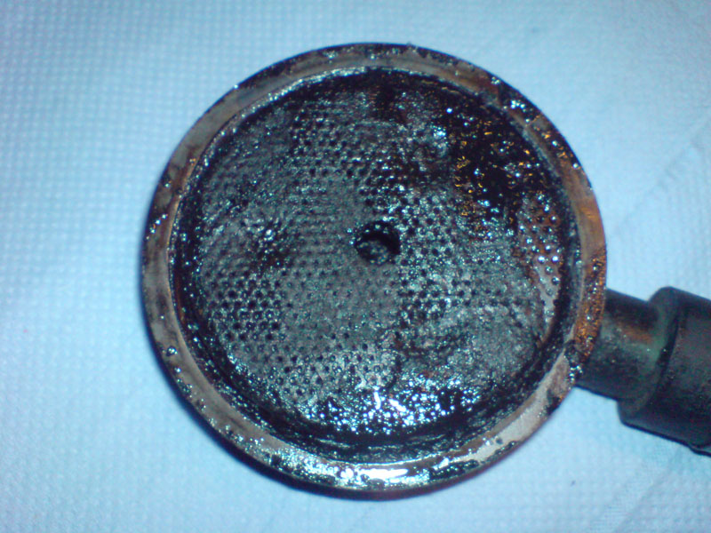

Hallo Michael,
ist ein bißchen fummelig...
Habe den Filter saubergemacht und neue Schläuche verbaut.
vor 25 Minuten, Christian S. sagte:
Hallo Michael,

Moinsen!
Die Schläuche waren porös. Der Motor war auch verölt. Mußte ich damals für den TÜV entölen. Habe ich dann alles in einem Abwasch gemacht...;)
Tat aber auch not, wie man sieht:
Hallo Michael,
kann schon sein, dass sich Druck im Motor aufbaut, wenn das Sieb zu ist.
Mein Sieb sah auch aus, wie bei Christian.

Das Sieb sah übrigends genauso aus wie  auf dem Bild von Christian S..
Vielen Dank nochmals für die Hilfe.
