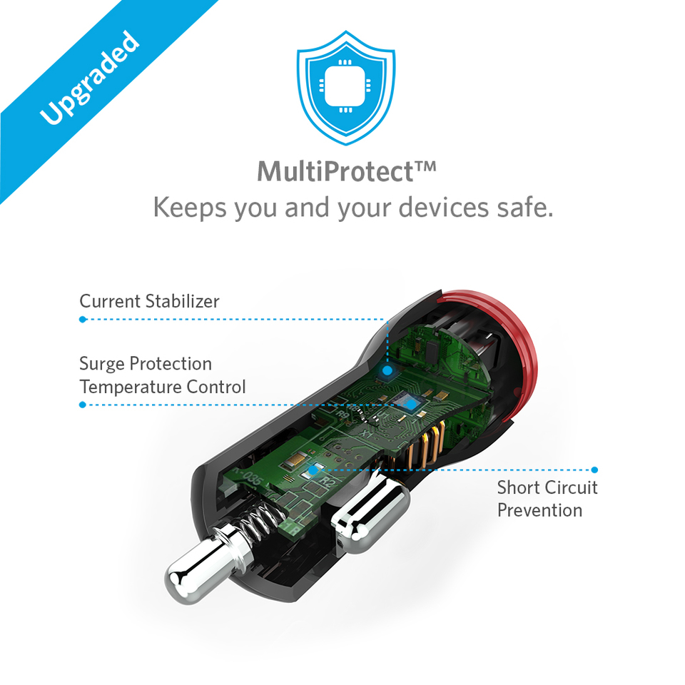

Ja klar! Ich habe dort einfach ein USB Lader eingebaut: https://www.amazon.de/Anker-PowerDrive-Ladegerät-Bluetooth-Powerbank-Schwarz/dp/B00JPYAC6Y/ref=sr_1_25?
Das Gehaeuse entfernt* und in den Innnebeleuchtungstraeger ein Loch gebohrt in das der Lader genau rein passt. Hinten zwei Kabel angeloetet die ich an Zuendungsplus verbunden haben (Peugeot 308II SW).
Gib's auch in Weiss: https://www.amazon.de/Anker-PowerDrive-Ladegerät-Bluetooth-Powerbank-Weiß/dp/B00VH88CJ0/ref=sr_1_33?
*Ich bin nicht ganz sicher ob ich nicht doch eine Haltenut in das Gehaeuse gedreht habe. So sieht das Teil im Schnitt aus:
Ich haben noch mal geschaut. Ich habe doch eine Nut in das Gehaeuse eingestochen, die Bohrung etwas kleiner gemacht und den Lader einfach eingeklickt. Das mit ohne Gehaeuse war beim Jumpy.
