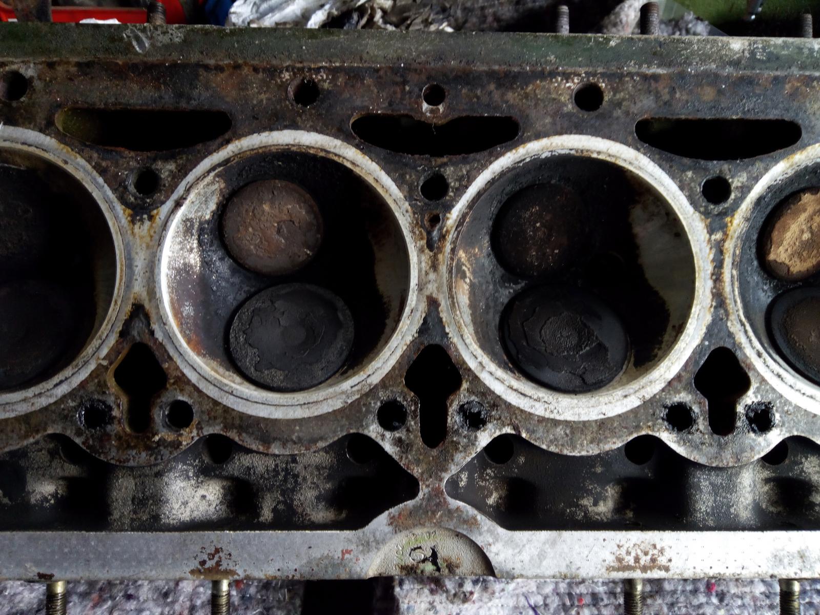

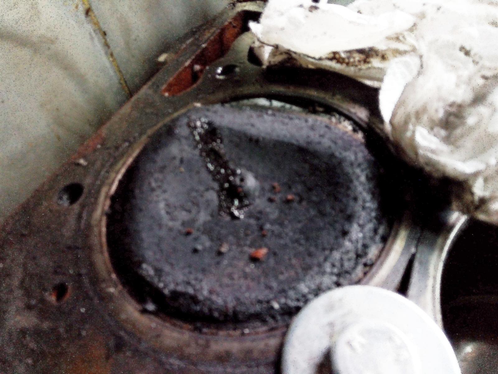

endlich - nach exakt 3 Jahren, möchte ich mich noch einmal mit meinen Problem "Knallen nach dem Abstellen" bei euch melden. Nachdem wir zur damaligen Zeit wirklich alle eure Tipps ausprobierten, hatte ich eigentlich schon resigniert. Ich traute mich kaum noch, mit der DS auf irgendein Treffen zu fahren, weil jeder der mich kannte, immer auf den großen Knall wartete. Und es war wirklich manchmal heftig. Bin dann kaum noch damit gefahren und dann kam noch ein Umzug dazwischen. Aber dieses Jahr hatte ich die Nase voll und wir haben den Motor aufgemacht, d. h.: wir haben den Zylinderkopf herunter genommen. Was wir da sahen war schon heftig. Alle 4 Kolbenböden, die Brennräume mit den Ventilen waren dermaßen verkokt, da mußte es zwangsläufig eine Glühzündung geben. (Motor hatte bis dahin ca. 280.000 km ungeöffnet hinter sich...)

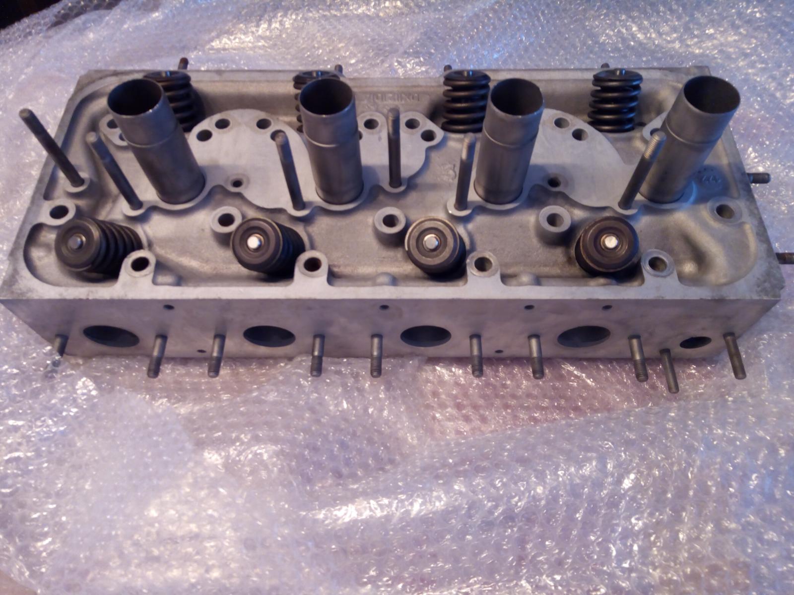

Als erstes besorgte ich mir einen überholten Zylinderkopf, neue Kopfschrauben und neue Dichtungen. Die Kolbenböden mussten mechanisch gereinigt werden, da der Belag recht dick eingebrannt war. Lohn der Arbeit: DS knallt nicht mehr oder dieselt auch nicht mehr nach. Die Startschwierigkeiten haben wir auch im Griff, da wir die mechanische Benzinpumpe kurzerhand gegen ein Exemplar mit Handhebel ausgetauscht haben. Nach längerer Standzeit wird also 3, 4 mal der Hebel gedrückt und los gehts...
Danke an alle, die mir damals mit Tipps wieder Mut machten...
Splendilux

Die Ventile hatten kein Spiel in den Ventilführungen. Kolbenringe haben wir nicht geprüft, da die Kolben nicht ausgebaut wurden. Die Zylinderwände waren auf jeden Fall einwandfrei, keine Riefen oder dgl. Bei gebrochenen Kolbenringen gäbe es bestimmt Spuren, oder...?large.nIMG_20190305_151301.jpg.8de153b9c32c995cd9fc3f7e828a9053.jpg
Link zu diesem Kommentar
Auf anderen Seiten teilen
Kolbenringe können auch gleichmäßig verschleißen....und ohne Bruch Öl durchlassen.
Ist der Motor draußen, oder findet alles im Auto statt ?  Wäre es nicht eine Option, die Kolben zu ziehen und die Ringe auch gleich noch zu machen ?
Carsten
Hallo Carsten , hallo Torsten,
der Motor war bei der OP im Fahrzeug. DS läuft jetzt wieder super, ohne das erwähnte Problem. Werde auf jeden Fall eure Bedenken ernst nehmen und die Sache beobachten. Ich denke daran, mir in Abständen mit dem Endoskop die Brennräume anzusehen. Sollten da wieder die ersten Verkokungen auftreten, komme ich um eine Motorrevision nicht herum. Nochmals Danke an alle für die Tipps.
Splendilux
