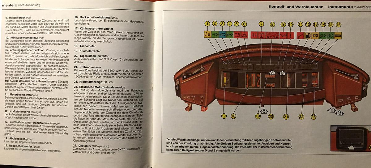

Bei der Serie 1 (GTI 1984) sind das 2 verschiedene Kontrolllampen
Nummer 2 für die Handbremse, 14 für die Belagabnutzung
vor einer Stunde schrieb jozzo_:
Kann man so generell nicht sagen – mein Serie 1 (2,5 IE) hat die eine Kontrolllampe.
Ich meine auch, dass 1982/83 Tacho und Drehzahlmesser von Lupe mit schwarzer Schrift auf gelber Trommel zu ohne Lupe mit orangener Schrift auf schwarzer Trommel geändert wurden. Daher kann die Anleitung oben nicht zu einem 84er Gti sein.
Hier ein Bild aus einer genau zu meinem CX passenden Modelljahr-84er-Betriebsanleitung, gedruckt 1983 – siehe Position 13:
In Deiner Bedienungsanleitung hat eine Mücke ihr Leben gelassen …
Bearbeitet ( von holger s)
