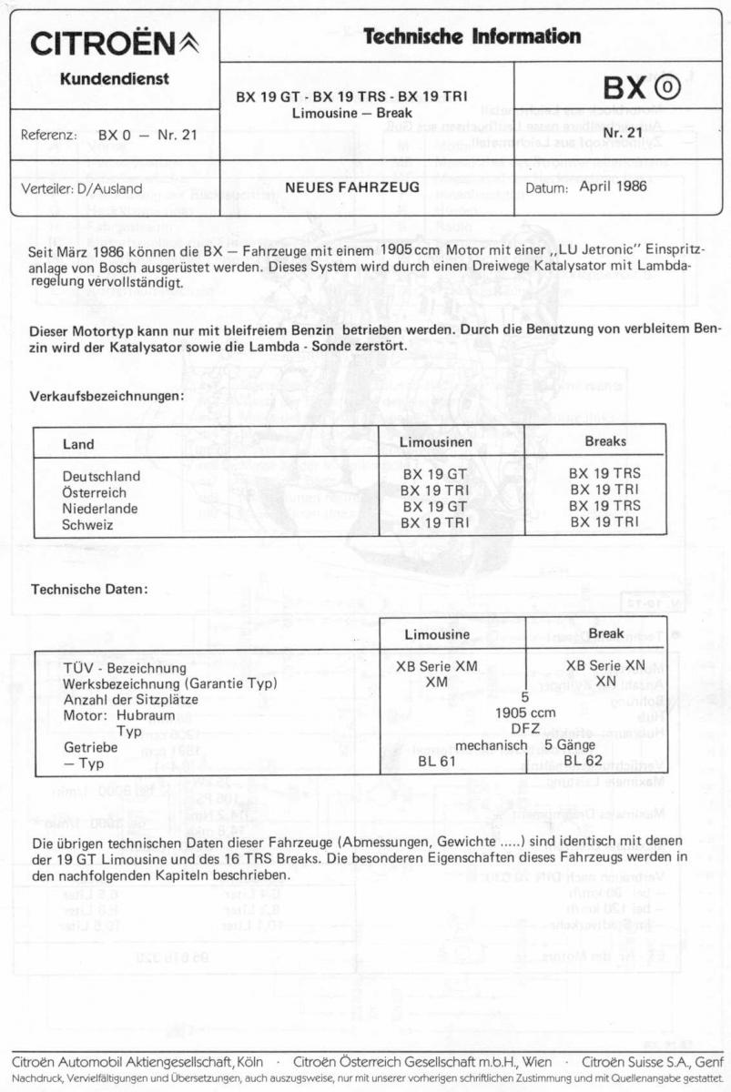

XB-XM sollte ein Multipoint-Einspritzer mit G-Kat sein, der allerdings NICHT in der Liste der Fahrzeuge auftaucht die umschlüsselbar sind. Da sind nur die späteren 80kW- und 88kW-Motoren sowie der 16V mit Kat und der 14er Monopoint aufgeführt. Bei diesem Exemplar bleibt es dann vermutlich bei der 03, allerdings bin ich mir ziemlich sicher dass es dort ebenfalls einen günstigeren Steuersatz gibt wenn nachweislich ab Werk ein geregelter Kat verbaut ist (die 03 gab es auch mit U-Kat). Der entsprechende Eintrag (in den alten Papieren "OTTO/GKAT 51" statt "OTTO 01") war leider nicht bei allen Fahrzeugen von Anfang an in den Papieren, mit einer entsprechenden bescheinigung von Citroen sollte das aber immer noch eintragbar sein.
Gerade nachgesehen: Schlüsselnummer 03 kostet für Benziner <2000cm³ 25,36€/100cm³ (481€ beim BX19), wenn nachweislich von dem 26.7.1995 ein geregelter Katalysator verbaut wurde und dies in den Papieren entsprechend vermerkt ist jedoch nur 15,13€/100cm€ (287€, wie Euro1). Also flott nachsehen ob ein Kat und eine Lamdasonde drin sind, das spart eine Menge Geld...
Leider hat dieser Motor wahrscheinlich keinen Aktivkohlefilter / Benzindampfrückführung:
Das spielt keine Rolle. Schlüsselnr. 03 mit geregeltem Kat wird besteuert wie Euro1. Nur für die Schlüsselnummer 01 reicht es theoretisch nicht, praktisch ist die aber beim CX GTi meines Schwiegervaters (und vielen anderen) auch ohne Aktivkohlefilter eingetragen worden.
