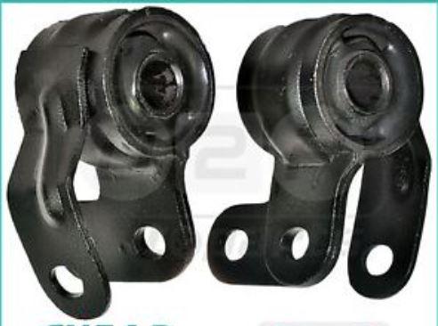

Nur mal so zur Verdeutlichung:
links und rechts sind spiegelverkehrt zueinander.

Hier die Fotos vom Lager:
An exakt den gleichen stellen war meine Buchse damals auch gebrochen
