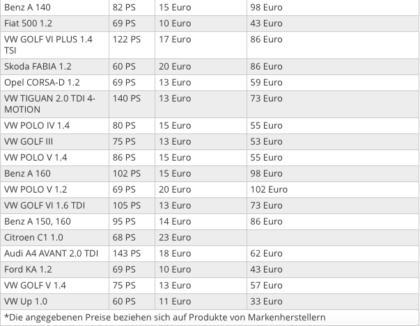

7. September 20188 J. Zitat Keil- und Keilrippenriemen unterliegen ständigen Biegewechseln und sind den Umgebungseinflüssen wie Staub, Schmutz und großen Temperaturunter- schieden im Motorraum direkt ausgesetzt. Aus diesem Grunde altern und verschleißen sie und sollten nach einer Laufleistung von 120.000 km ausgetauscht werden. http://aam-europe.contitech.de/pages/downloads/docs/PTG1107-De-Belts-and-Components.pdf Preise für den Austausch: http://www.autobild.de/artikel/keilriemen-keilrippenriemen-wechseln-40199.html Zitat In der Regel ist für die meisten gängigen Fahrzeugmodelle ein Arbeitsaufwand von ein bis zwei Stunden zu veranschlagen, das bedeutet je nach Stundensatz zwischen 50 und 150 Euro für den Arbeitslohn. Modell, Leistung, Preis Keilriemen / Keilrippenriemen, Preis mit Spannrolle / Umlenkrolle Ich kann weder Abzocke, einen marktunüblichen Preis noch unnötigen Austausch erkennen. Man kann das jedoch herausfordern und irgendwann mit um die Aggregate gewickeltem Keilrippenriemen auf der Autobahn stranden, mit evtl. weiteren Schäden im Motorraum. Citroën macht m. E. in diesem Fall alles richtig, 120.000 Kilometer erscheint mir bei diesem Verschleißteil ein sinnvolles Intervall zu sein. Bearbeitet (7. September 20188 J. von Auto nom)
