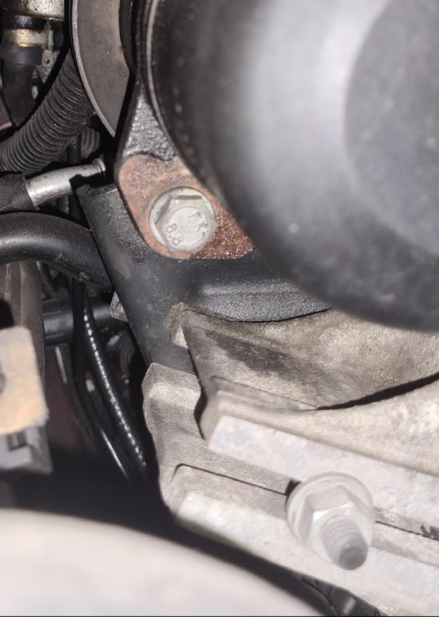

Wie spanne ich nun richtig nach? Die große Schraube/Mutter auf und am Inbus (ist der im Bild mittig, zur Spritzwand schauend?) nachstellen bis bombenfest, dann die andere wieder fixieren?
vor 14 Stunden schrieb badscooter:
Beim V6 PRV: Es müssen zwei Schrauben gelöst werden. Mittels der (dritten) Imbusschraube wird gespannt. Das Ende der Schraube drückt gegen einen Vorsprung am Zylinderkopf. Dieser Vorsprung ist nicht unbegrenzt haltbar; bei meinem ist er ausgebrochen ... da kann man dann mit der Imbusschraube spannen, so lange man will.
Danke! Dann werde ich es eher nicht versuchen. Einen Bruch irgendeines Teils möchte ich nicht riskieren, da ist es besser, er steht in der Werkstatt als bei mir vorm Haus.
Aber die zwei Schrauben, nur zum Verständnis, sind die beiden sichtbaren am Bild? Oder welche sind gemeint?
lgtg

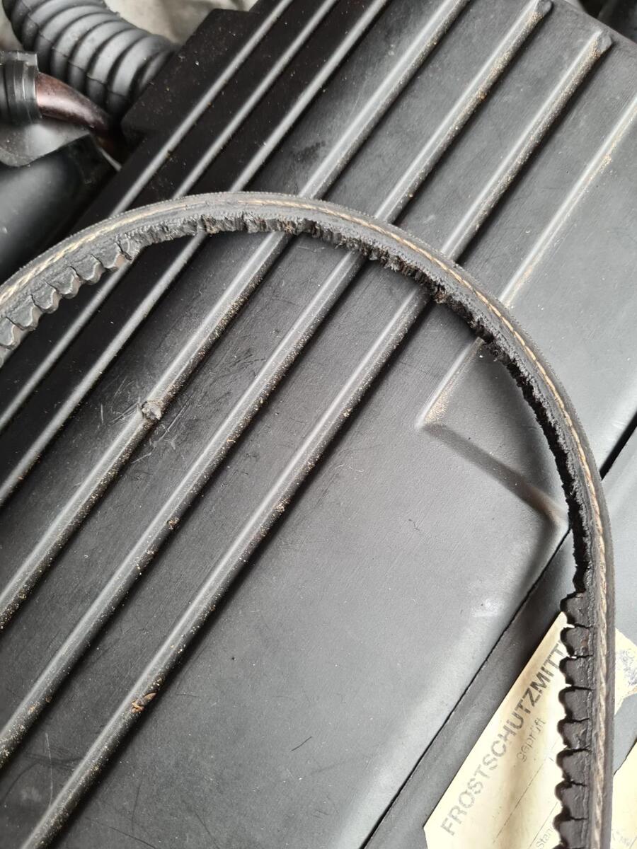

Zur Info: ich habe den Riemen heute gewechselt. Läuft momentan ohne quietschen. Bild vom alten Riemen folgt.
Der Austausch ist grundsätzlich sehr einfach - bis eben auf die elendige Imbusschraube... Eines ist klar: beim zweiten Mal geht's sicher schneller 😬
10x685 war bei meinem 95er drauf und habe ich wieder verbaut. Abmontieren und Draufmontieren völlig problemlos!
Der ist komplett runter geritten. Kannst du ein Bild von der Gummette einstellen?
