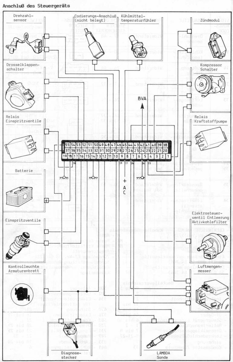

Miss doch den Durchgang im Vergleich zu dem Kabelbaum mit Bröselsteckern. Da braucht man nicht zu raten...
Normalerweise sieht man sowas im Schaltplan nach. (Verlinkt im anderen Thread)
Matthias
Diesen hier!

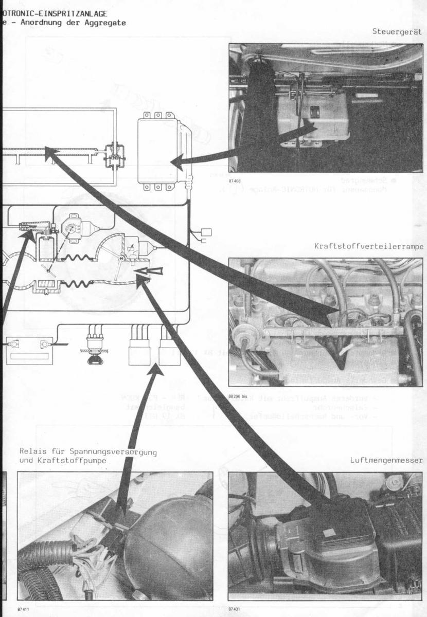

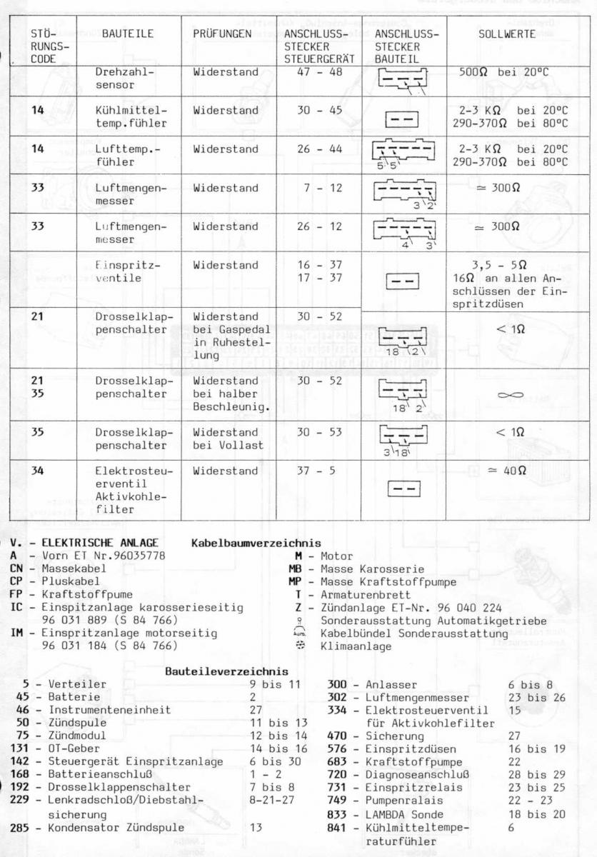

Ist allgemein noch interessant. Für den Schaltplan runter scrollen auf Seite 11/12
467031025_36-01XB0BX19GTi19TRIKatMotor-07-88-.jpg.9de1b31c5243cc8d7580a4fe14250ded.jpg2025409864_36-02XB0BX19GTi19TRIKatMotor-07-88-.jpg.66d4acf3204086a857ab7a22a91843c6.jpg1303614403_36-03XB0BX19GTi19TRIKatMotor-07-88-.jpg.4b217f73f629a7d6abb92658be3961a8.jpg1764032235_36-04aXB0BX19GTi19TRIKatMotor-07-88-.jpg.567caf24ec30371d261784aef5a2af50.jpg77146339_36-04bXB0BX19GTi19TRIKatMotor-07-88-.jpg.f2b1dc5a9b079f7bfae115fbcd9298c4.jpg373650329_36-05XB0BX19GTi19TRIKatMotor-07-88-.jpg.5fdea5705f7e4bd47abe0ea81a37315c.jpg1081488019_36-07XB0BX19GTi19TRIKatMotor-07-88-.jpg.f8211bc07b2ecfe7764f34c1c3f43b6d.jpg1526211178_36-08XB0BX19GTi19TRIKatMotor-07-88-.jpg.52171e7419793f4391fd0d433c190973.jpg606047788_36-10XB0BX19GTi19TRIKatMotor-07-88-.jpg.a58fa52f75a3de20356832e7a3999a62.jpg1485369561_36-10bXB0BX19GTi19TRIKatMotor-07-88-.jpg.35b8b81e3889104c9148cef45e548952.jpg1584616949_36-11XB0BX19GTi19TRIKatMotor-07-88-.jpg.9ec7939baac4b5913c4aba738f5db9a8.jpg1430870599_36-11bXB0BX19GTi19TRIKatMotor-07-88-.jpg.1610a42a033e721eee53ee57110a1ac9.jpg2023500723_36-13XB0BX19GTi19TRIKatMotor-07-88-.jpg.b8a4721b159c0978bbc3fc2c7e777868.jpg909938951_36-14XB0BX19GTi19TRIKatMotor-07-88-.jpg.2c099a209f1760d79a1d0f8bc7e32e96.jpg
In meinem Fall - da ich beim Schaltplan ohnehin nicht durchblicke - ist es wohl sinnvoller, die Spannung auf den Leitungen an einem intakten Kabelbaum zu  messen.
Viele kommen mit diesen Schaltplänen nicht klar, dabei sind sie so einfach...
Der Kabelbaum um den es bei Dir geht ist mit "IM" (injection côté moteur) gekennzeichnet. Markiere einfach mal alles in gelb was mit IM beschriftet ist und es wird schon klarer. Du wirst feststellen dass dieser Kabelbaum über 2 Stecker mit dem Kabelbaum "IC" (injection côté caisse) verkabelt ist. Die Anschlüsse in den Steckern sind gekennzeichnet mit einem Kürzel wie 7M3, das steht dann für den Pin 3 in einem 7poligen Stecker in braun (marron). Die Kabelfarbe steht direkt bei der Steckerbezeichnung, links vom Kabel die Farbe der Isolierung, rechts daneben ggf.  eine Farbmarkierung (falls vorhanden). Farbbezeichnungen natürlich in Französich, also V für grün (vert), J für gelb (jaune) etc.
