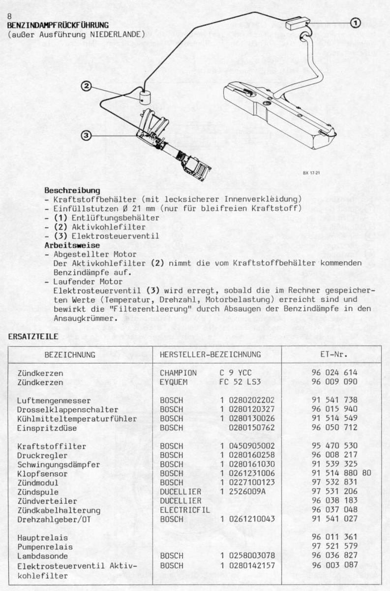

Hast Du die Verbindung des Aktivkohlefilters am Ansaugkrümmer testweise verschlossen?
257637492_36-08XB0BX19GTi19TRIKatMotor-07-88-.jpg.5827ce53886074224e010c6d72531eb9.jpg

Am 21.6.2020 um 19:37 schrieb Auto nom:
Nicht das ich wüsste. Ist das so ein 1 cm dicker schwarzer Schlauch?
Bearbeitet ( von Vulcan)
vor 3 Minuten schrieb Vulcan:
Wenn der Schlauch in den beifahrerseitigen Kotflügel führt, dann ist es dieser Schlauch. Da ist noch ein Elektroventil eingeschleift, das die Entleerung des Aktivkohlefilters steuert.
Dieses Elektroventil?
Wie soll ich die Verbindung zwischen Aktivkohlefilters und Ansaugkrümmer am Besten verschließen?
vor 18 Minuten schrieb Vulcan:
Ja, Schraube in die Leitung zum Krümmer. Prüfen, ob diese Leitung intakt ist.
Also wenn Du diesen kurzen Gummischlauch rechts im Bild meinst: der ist dicht!
Habe diese Leitung mit einer Schraube verschlossen, was aber überhaupt keinen Einfluss auf den Rundlauf und das Ruckeln hatte.
