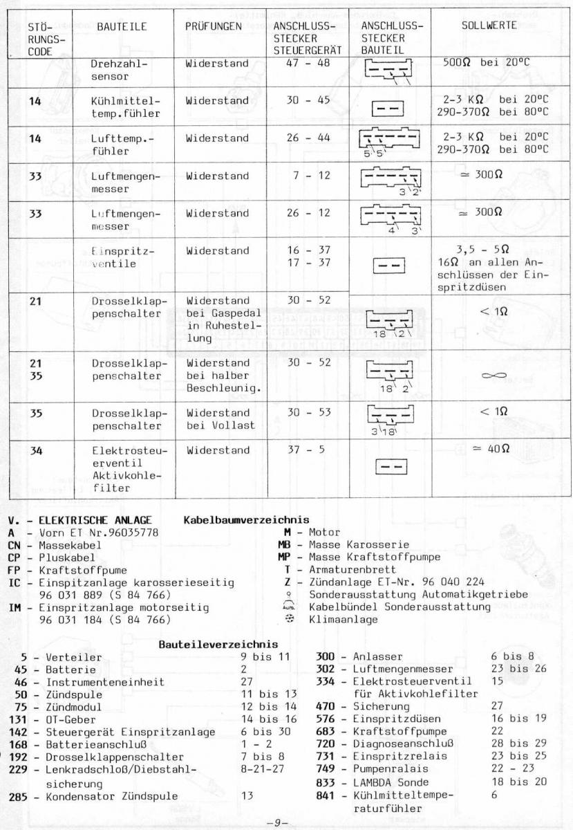

Laut den Schulungsunterlagen zum DKZ ist der Druck zwischen 3 und 3,5 bar in Ordnung:

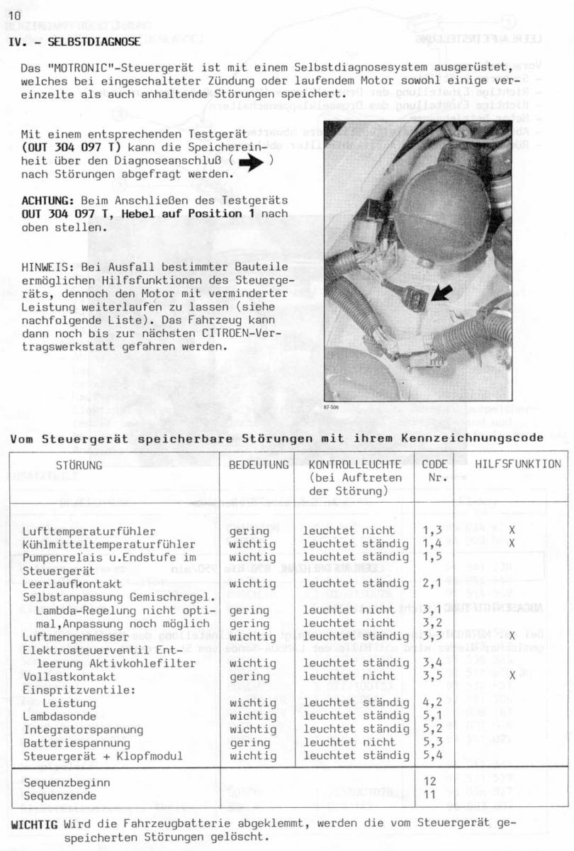

Solange der Druck (im Verhältnis zum Saugrohrdruck) nicht schwankt, sollte das MSG leichte Abweichungen recht schnell "weglernen" (dazu passt auch der Toleranzbereich von 3-3,5Bar). Wenn der Druck nicht mehr ordentlich geregelt wird, sondern schwankt, sieht das natürlich anders aus.
Wie lange braucht die Kiste eigentlich, bis die Lambdasonde warm genug ist, um zu regeln? Ich habe jetzt auf die  Schnelle nichts dazu gefunden und erinnere mich nicht mehr, wurde die Sonde schon getauscht oder kann die Unsinn machen?
Edit: Jetzt habe ich es gefunden, Lambdasonde ist schon getauscht, hat sich der Punkt also erledigt.
Bearbeitet ( von NonesensE)
So eine alte Motronic lernt nichts. Die registriert nur Sensordaten und geht von festen Kenngrößen wie Kraftstoffdruck und Durchflussmenge der Düsen aus. Die Fähigkeit zur Korrektur über die Lambdasonde ist recht begrenzt, gleichzeitig ist die Schwelle zum Setzen eines Fehlers recht hoch.

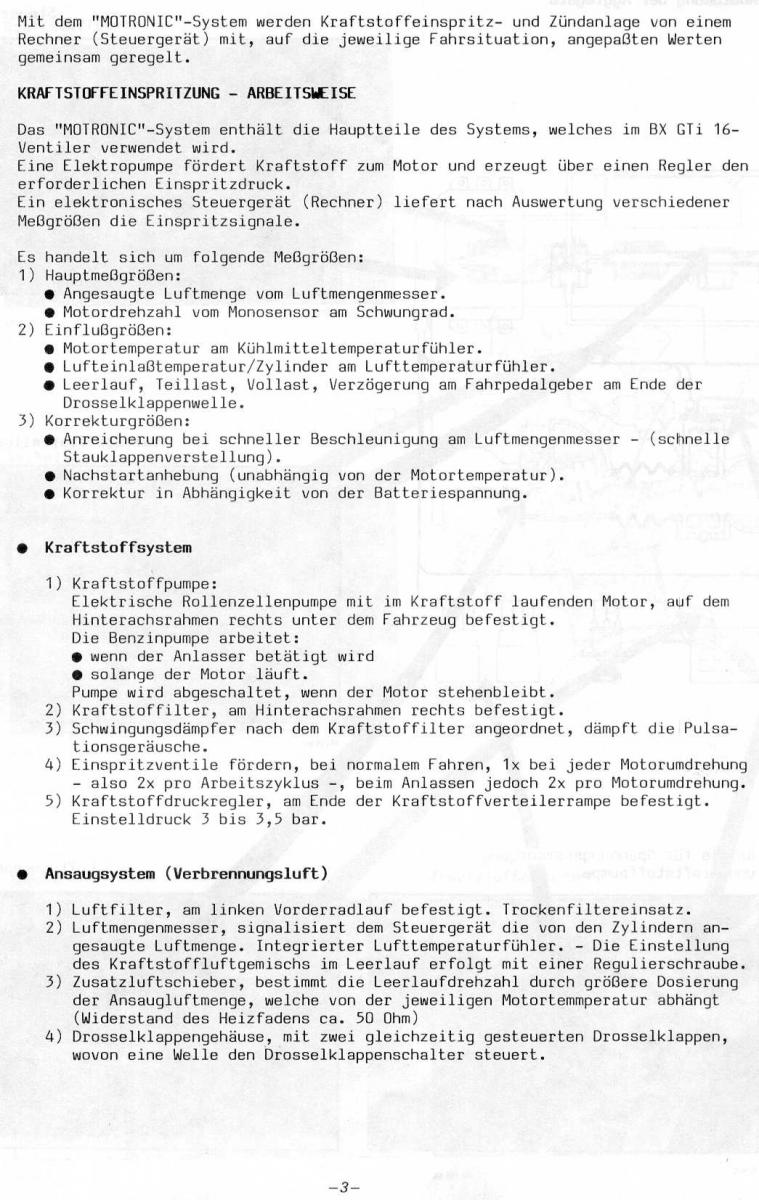

1062278900_36-10XB0BX19GTi19TRIKatMotor-07-88-.jpg.3932935fcf091e45a2a855ec63f5ca48.jpg
Sehr verwirrend das Ganze.
"Die Einstellung des Kraftstoffluftgemischs im Leerlauf erfolgt mit einer Regulierschraube"
Was für eine Regulierschraube?! Das Gemisch wird doch vollautomatisch reguliert...
Und was ist jetzt mit dem Benzindruck? 2,5 bar oder 3,0 bar im Standgas? Da widersprechen sich zwei Aussagen doch ziemlich deutlich...
Im Leerlauf lauf bei 500mbar Unterdruck sollten es 2,5 bar sein, wenn Du den Unterdruckschlauch vom Regler abziehst dann 3 bar. Und zwar nicht mindestens sondern genau...
vs.
ja was denn nun?
Dieses Dokument habe ich veröffentlicht, um den Umfang der Anpassungsfähigkeit der Motronic zu zeigen. Diese Funktion ist nur vorhanden, wenn kein geregelter Kat verbaut ist.

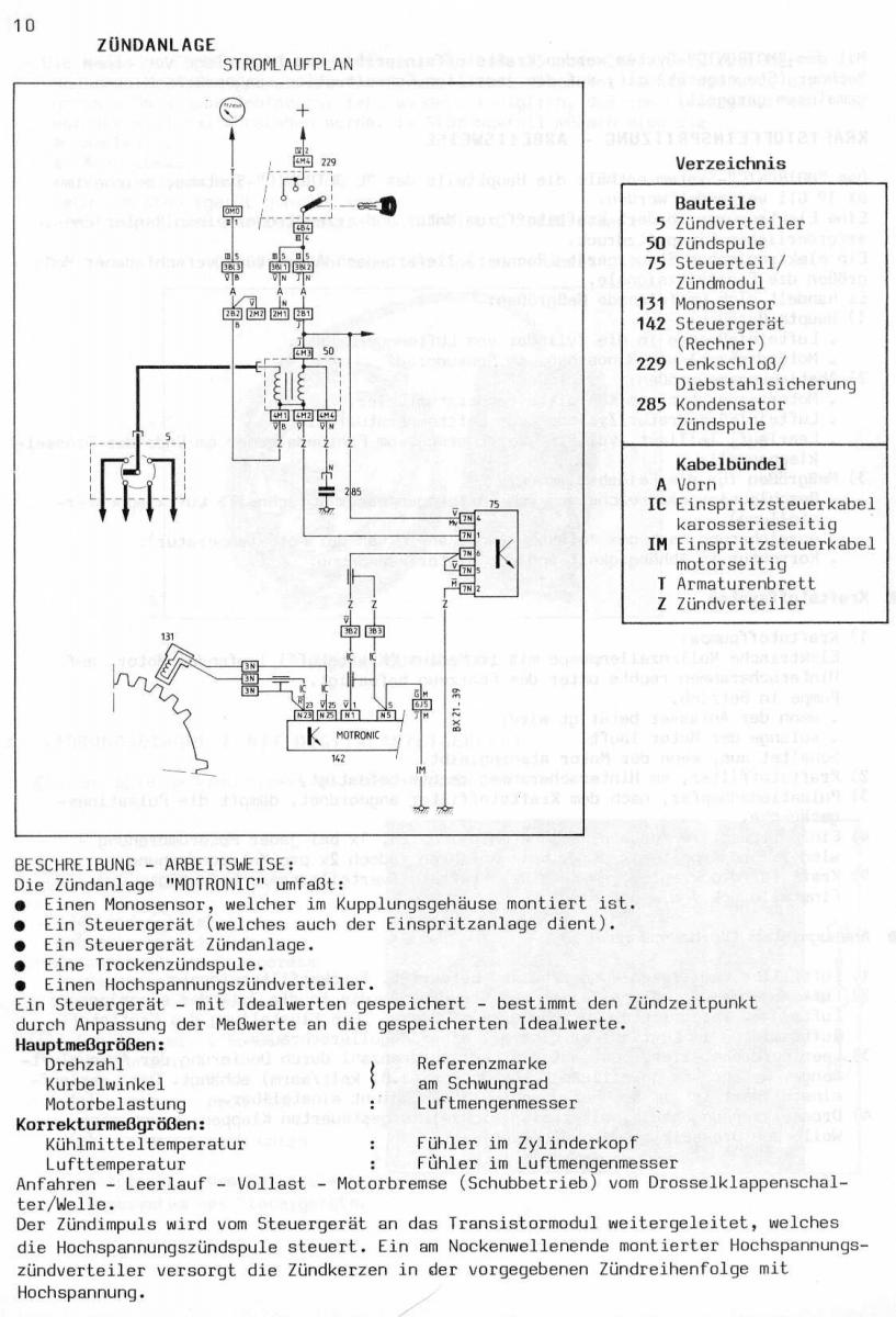

Du kannst den Stecker des Kühlmitteltemperatursensors abziehen, dann läuft der Motor mit einem fixen Wert. Alternativ kannst Du den alten Sensor an den Stecker hängen, so, dass er nicht warm wird. Dann läuft der Motor mit den Einstellungen für kalten Motor. Wenn es dann nicht ruckelt, sehe ich den Fehler  im Kraftstoffbereich.

Meinst Du diesen Sensor?

Das ist KI. ECU= grün.
Du solltest dir mal die Unterlagen zu deinem Fahrzeug besorgen. Wenn man nicht weiß, was wie laufen soll, wie soll man da einen Fehler finden?

Falsch! Das ist der richtige Sensor, KI ist einpolig.

Hm. Kenne den BX ja nicht, wo welcher Sensor sitzt. Für mich sieht/sah der abgebildete Stecker blau und einpolig aus. Wird vielleicht doch Zeit für eine neue Brille für mich...
