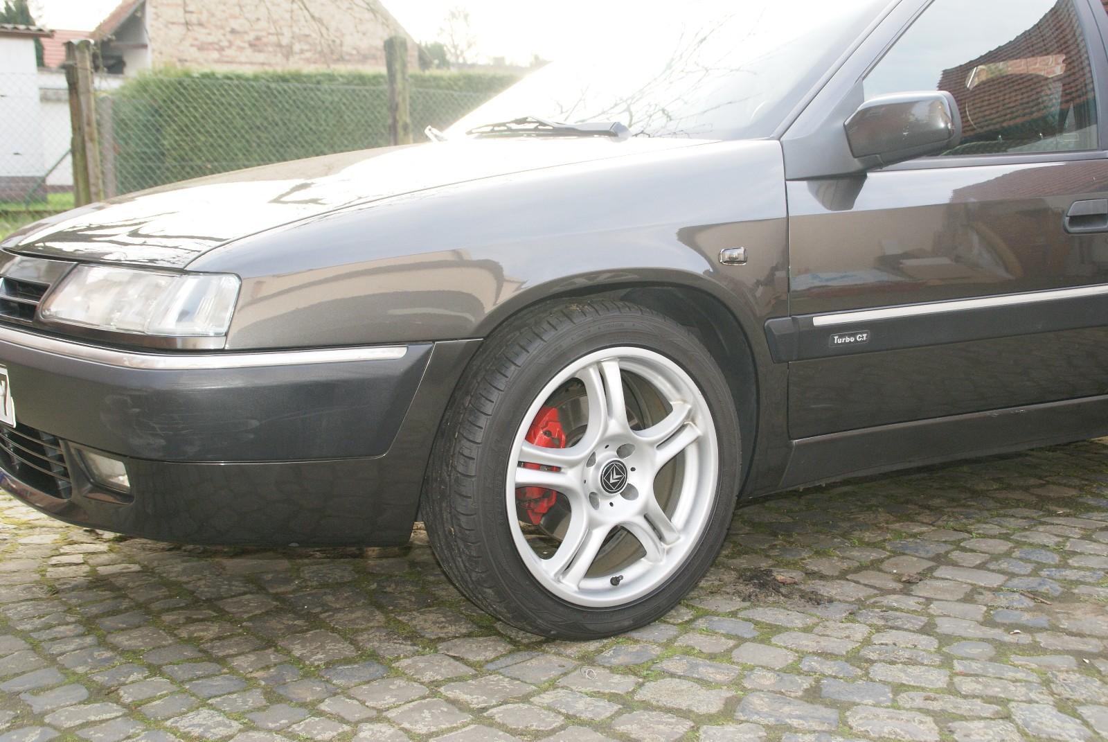

Die Alus oben finde ich schön........ :)
Die alten Plastikkappen vom Y3 finde ich schon auf dem XM sehr hässlich - da sieht alles was original auf den Xantia passt sehr viel besser aus.......
Ist halt Geschmackssache...aber auf den 16V sollten schon schöne Alus drauf........ :)

Die originalen Belfast Alufelgen sind da. Nur nicht montiert....
Irgendwie habe ich mir das schon gedacht, das wertet die olle Kiste nochmal deutlich auf.
Die Belfast Alu's des 16V und meines 2.1 Turbo D12 liegen neben der Wuchtmaschine. Morgen bekommen die guten Belfast die Sommerschlappen des 16V drauf und die anderen die Winterpneus des X1. Dann hat der 16V gute Belfast und kann sich dann damit im Sommer im original Zustand sehen lassen.
