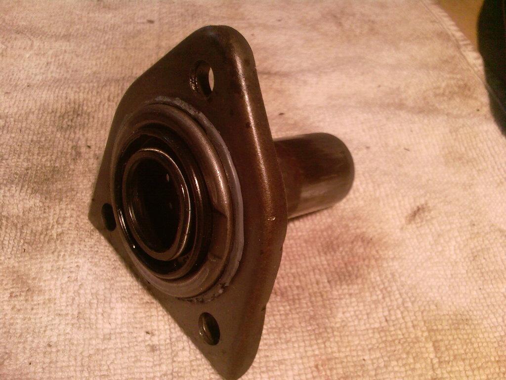

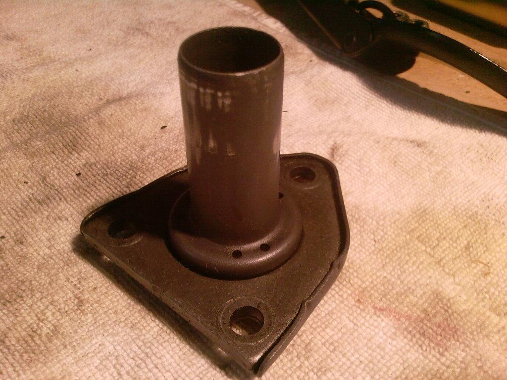

Das BE3 Getriebe verliert Getriebeöl an der Stoßstelle Kupplungsglocke / Getriebe und am Differenzialgehäuse.
@Getriebe hast Du neue Simmeringe drin ?
Am Getriebe ist kein Simmerring gewechselt. Ich werd alles sauber machen und dann nochmal schauen

wo die Atws reinkommen solltest Du neue reinmachen
Führungshülse Ausrücklager - 2105.35
O-Ring auf dem rechten ATW-Flansch (60 x 3) - 22 12 23 01
auch die Dichtung der Schaltwelle ist ein Kandidat - 2515.22
gelegentlich ist auch der Deckel vom Differential undicht und muss mit Dichtmasse neu verklebt werden (eigentlich eine Pflichtaufgabe, da das im eingebauten Zustand nicht machbar ist) .Ich persönlich würde dabei auch die beiden Diffentiallager erneuern.
Gruß Stefan
Ich will nicht blöd rumunken, aber auf Deinen Bildern vom Getriebe sieht es so aus, als ob es von oben kommt (Getriebeentlüftung ??) oder "Getriebegehäuse an Kupplungsglocke" nicht dicht ist (Bild 1 und 2)

Was alles nicht dicht ist hat vorher bei der Ölsardine keiner wirklich genau festgestellt. Aus der Kupplungsglocke kommt kein Öl da ist alles trocken. Aber Differenzialgehäuse und Getriebe Gehäuse an der Kupplungsglocke sind wohl undicht? Kannst man das im eingebauten Zustand bewerkstelligen? Sind die Differenziallager anfällig. Hab dazu noch nix gehört. Falls es ganz blöd kommt muß das Getriebe nochmal raus. Begeistert wäre ich davon nicht unbedingt.
