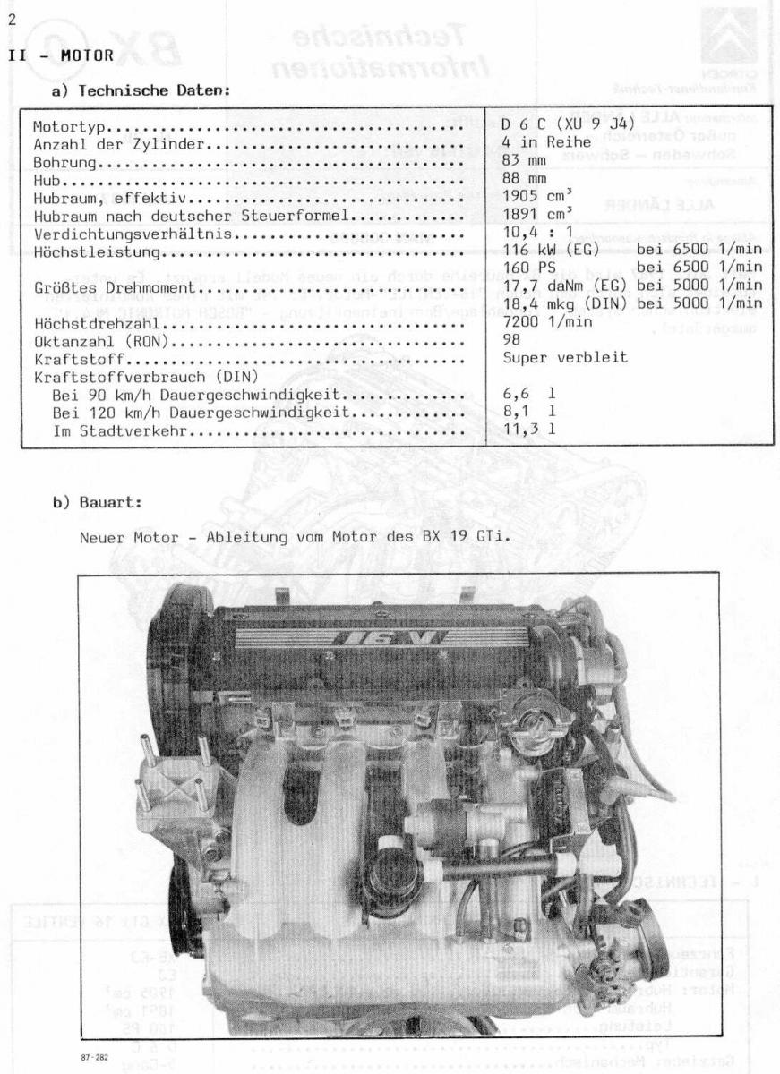

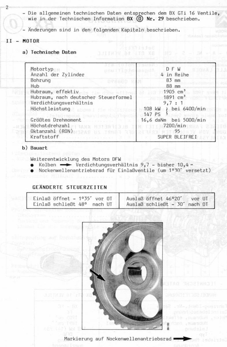

Ist diese Drehzahl noch gesund fûr den Motor?
Und wieviel Voreilung muss der Tacho wohl haben??

Die Drehzahl des BX 16V, Langhuber mit 1905 ccm, wird bei 7200 Umdrehungen begrenzt.

So sieht es auch wenn der 16V im 2. Gang ganz kurz vorm Limit dreht. Die Abregeldrehzahl von 7200 U/min stimmt.
Wieviel der 16V Tacho voreilt weiß ich nicht. Angegeben ist er mit 216 km/h max. Speed. Der Wagen könnte bestimmt noch etwas schneller wenn der 5. Gang etwas länger übersetzt wäre. Das BE3 des 2.0i 16V ist z. B. Kürzer übersetzt als das des 2.0i 8V. Mit dem Getriebe läuft der 16V bei 6500 U/min 242 km/h
