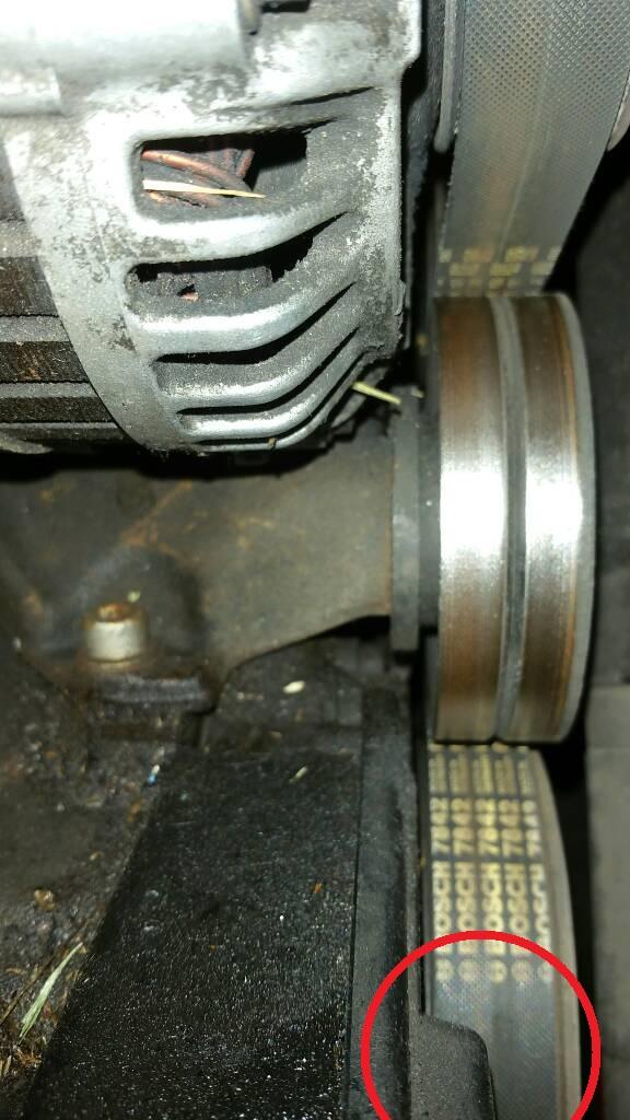

@ Kugelblitz - der Keilrippenriemen ist 7 Mon. Alt und ca. 7000 km gelaufen. Der ist neuwertig und muß nicht getauscht werden s. Post #33

@Kugelblitz - der Keilrippenriemen ist 7 Mon. Alt und ca. 7000 km gelaufen. Der ist neuwertig und muß nicht getauscht werden s. Post #33
Schau dir mal die Unterkante des Bildes an. Da fehlt die Hälfte vom Rippenriemen. Ich würde den tauschen.
Bearbeitet ( von Kugelblitz)
Brille? Fielmann ;)
Genau. :)
Also meiner Meinung nach fehlt da nicht ein Stück vom Riemen sondern da überragt ein Teil einer Kunststoffabdeckung den Riemen, sonst nichts....
Das was Du siehst verdeckt die Sicht auf den Riemen und ist nicht der Riemen selbst. Da fehlt nix. Ich hatte den Riemen gestern ab und mir angesehen. Da ist alles ok.
