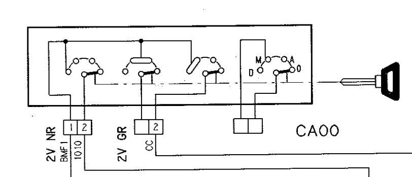

Der Plan fürs Zündschloß:
NR ist der schwarze Stecker,bei 1 kommt´s von der Batterie
GR ist der graue Stecker, vielleicht ist da der Kontakt 2 nicht mehr durchs Zündschloß beschaltet.
Wie sieht das eigentlich mit dem Kollisionsschalter aus, könnte der auch den Fehler bringen?
Fred
