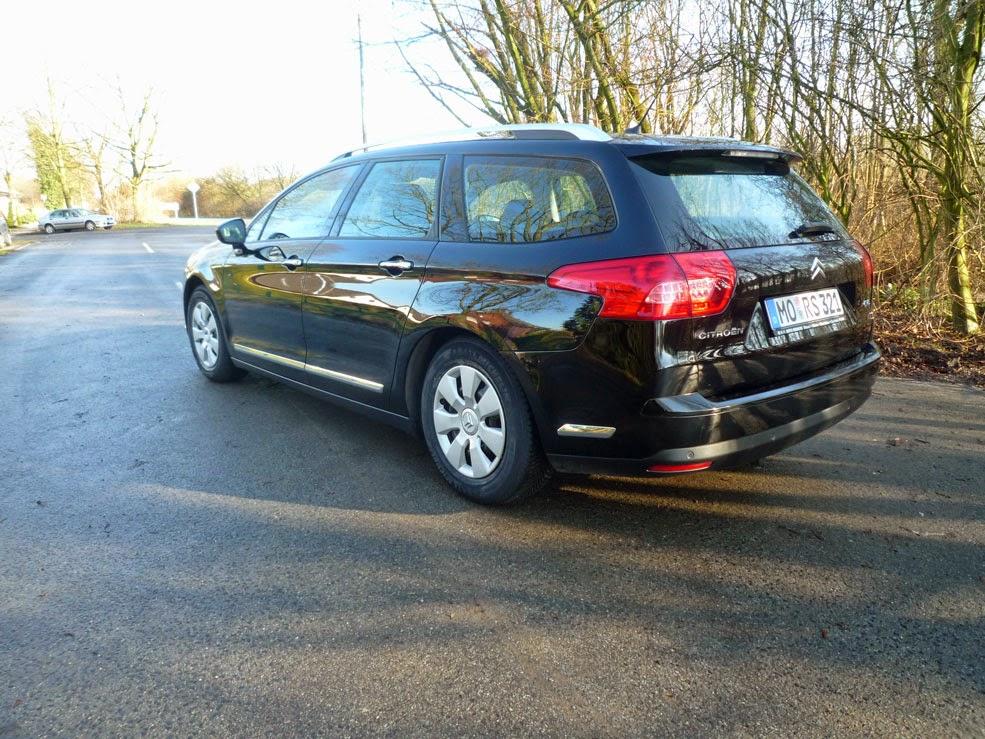

Der Hintergrund meiner Frage ist folgender. Ich habe im Januar 2015 beim :) einen Satz Winterkompletträder (16 Zoll) inkl. originaler Radkappen für meinen vorherigen C5 Tourer gekauft. Die Räder waren nicht vorrätig und mussten bestellt werden. Preis 995,00 Euronen. Die Räder sind nahezu neuwertig und ich möchte sie daher zum Verkauf anbieten. Da mein vorheriger C5 kein Reifendruckkontrollsystem hatte, habe ich natürlich auch keine Ahnung, ob RDKS verbaut sind, war ja zu dem Zeitpunkt kein Thema für mich.

Vermutung: Bei 995,- waren keine Sensoren dabei. Im Internet ist ein günstigstes Angebot für die Reifen mit Felgen 700,-. Plus die Originalkappen und dann noch :)-Zuschlag macht schon 1000 Euro.

Weil der 180er BlueHDI die großen Bremsen drin hat und die 16 Zoll Felgen daher leider nicht passen, ich könnte "Kotzen"! Sorry, eigentlich wollte ich den 150 BlueHDI, da hätte es mit den Winterrädern auch funktioniert. Da ich aber Automatik haben wollte, von der ich übrigens bis jetzt nicht sehr angetan bin, habe ich diesen Satz Räder in den Sand gesetzt.
