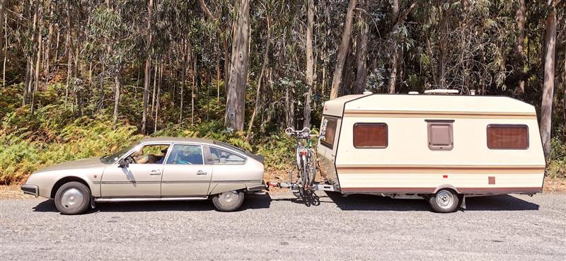

Komme eben aus dem Urlaub zurück, mit einem CX 25TRD SI und einem etwa 1100 kg schweren Wohnwagen. Im Gegensatz zu allen anderen im Forum hatte ich konstant Temperaturprobleme - allerdings waren die Verhältnisse schwierig: 36° und ewig lange Steigungen auf französischen und spanischen Autobahnen. Wir mussten mit voll aufgedrehter Heizung fahren um an der Grenze zum roten Bereich zu bleiben. Beide Ventilatoren funktionieren (Thermoschalter wurde vor dem Urlaub noch ersetzt), Kühler ist dicht und die Temperaturanzeige des CX geht kaum jemals über die Mitte ohne Wohnwagen. Die Geschwindigkeit war vernünftig und ich bin die Steigungen oft im dritten oder vierten Gang gefahren.
Woran könnte das liegen? Hat jemand einen Tipp?

wie alt ist der Kühler? Mit oder ohne Klima?
Bei 36 Grad mit Heizung an. Das ist echt hart! Sind es sicher nicht mehr als die 1100 kg. Man packt den Anhänger ja gern voll mit allem was man so braucht.
- Thermostat öffnet nicht ganz
- Kühler verschmutzt
- Kühlflüssigkeit zu alt
Vielen Dank für Eure Antworten. Klima ist keine drin - und ich habe keine Ahnung wie alt der Kühler ist, der Wagen wurde vor etwa 20 Jahren von der CX-Basis neu aufgebaut - ich nehme an, dass der Kühler aus dieser Zeit stammt. Kann man einen Kühler testen? Verschmutzt ist er nicht - zumindest sieht es nicht so aus.
Der Anhänger hat ein Gesamtgewicht von 1'000kg, ich habe mal sicherheitshalber noch 100kg draufgeschlagen 🙂 Gegen den Thermostaten spricht, dass ich bei diesen Temperaturen problemlos einen Pass hochfahren kann - einfach ohne Hänger dran. Aber vielleicht tausche ich den Thermostaten mal und schaue, was es ändert. Das Teil kostet ja nicht viel.
Und ja: Bei 36 Grad mit voll Heizung ist hart - aber mit allen vier Fenstern offen geht es...
Ich werf mal die Wasserpumpe in den Ring. Vielleicht schwächelt die aus irgendeinem Grund.
IMHO ist der Kühler des TD einfach zu schwach ausgelegt, ich hatte das auch mal, die Anzeige ging auf ~95grad bei 40grad Außentemperatur und 120km/h auf der Autobahn bei leichtem Rückenwind. Fast leer, flache Strecke, kein Hänger, und ohne Klima und mit beiden Lüftern höchste Stufe, dazu Heizung an.
Unter 35grad alles normal, selbst bei über 190 und zwanzig Jahre später maximal 96grad.
Bearbeitet ( von LCX25H)
Wie soll man das verstehen? Was ist eine vernünftige Geschwindigkeit in welchem Gang? Wenn man relativ langsam fährt und das noch mit hoher Drehzahl, dann kommt das Kühlsystem über seine Grenzen denn die Lüfter fangen viel zu spät an auf voller Pulle zu laufen und dann reicht es nicht mehr zum runterkühlen, vor allem wenn man dann auch noch die Drehzahl erhöht. Ich fahre viel mit Anhängern, der Luftwiderstand ist schlimmer als Gewicht am Haken oder mit anderen Worten, ein Trailer mit einem CX in Tiefststellung beladen wird dein Fahrzeug weniger belasten als ein halb so schwerer WW der wie ein Backstein im Wind steht. Die Drehzahl, ich achte tunlichst darauf nach Möglichkeit niemals 3000U/min zu überschreiten (beim Benziner!), dann lieber etwas langsamer die Steigungen hoch. Die Motoren meiner CX und XM danken es mir mit konstanten Temperaturen unter 100°, selbst bei den derzeitigen Außentemperaturen. Das ich die Lüftersteuerung etwas modifiziert habe trägt dazu auch bei, meine Lüfter schalten schon auf erster Stufe volle Pulle, d.h. quasi sobald das Thermostat öffnet und das heiße Wasser in den Kühler strömt fangen die an zu arbeiten. Hab letzten Sonntag einen CX Break in CZ abgeholt und nach WÜ gefahren, wer die Strecke kennt weiß das es von Furth im Wald über Nürnberg alles andere als Bretteben ist - Geschwindigkeit überwiegend konstant 80 und überwiegend konstant im fünften Gang bei absolut konstant 95° Kühlwassertemperatur im XM 2.0i - so soll es sein!

Die alten original Kühler haben den Vorteil fast nie undicht zu werden. Weil die wenigsten aber die Dinger pflegen wie es eigentlich gemacht werden sollte verschlammen die Kühler un dann wundert sich der unbedarfte das bei Last und hohen Außentemperaturen die Wassertemperatur steigt. Jetzt kannst du noch mit Spülen versuchen. Auf keinen Fall nur einen neuen Kühler verbauen den der Schlamm sitzt nicht nur im Kühler sondern auch im Kopf und im heizkühler
Danke für den Tip, werde ich versuchen!
Im vierten oder fünften Gang mit 80 heizt er mehr als im dritten oder vierten mit 60/70 - runterschalten und langsamer hat die Temperatur bei Steigungen senken können. Beim Diesel ist man da eher um die 2000 u/min. Und ja - ich denke auch, dass der Luftwiderstand schlimmer ist als das Gewicht - bin auch des Öfteren mit Hängern unterwegs - aber das erste Mal mit einem Wohnwagen...
ich gehe auch sehr stark von mangelhafter Kühlleistung des Kühlers aus. Mit so einem Spielzeug-Wohnwagen sollte der CX ganz locker laufen ohne heiss zu werden. So jedenfalls meine Erfahrung, die allerdings mehr als 30 Jahre zurückliegt. Spannender wird das dann schon mit einem TD2 Break, laufender Klimaanlage, einem 1.600 kg Wohnwagen am Haken, 4 Fahrrädern auf dem Dach, und die ganze Karre noch vollgepackt und mit 5 Personen besetzt. Das ging mit dem Serienkühler nicht ohne dass die Kiste heiss wurde. Das führte dazu, dass mir ein Kühlerbauer auf Maß einen neuen Kühler gebaut hat, der mehr als die doppelte Wassermenge hatte. Das hat zwar vor 20 Jahren schon ein Vermögen gekostet, aber danach war Ruhe. Mehr als 98 Grad gabs nicht mehr, auch bei Vollgas am Berg nicht. Ich würde also definitiv beim Kühler anfangen.

Vielleicht kündigt sich eine undichte Zylinderkopfdichtung an? Ansonsten mal den Kühler ausbauen und durchspülen. Ein 20 Jahre alter Kühler unbekannten inneren Zustands ist suboptimal. Mal durchspülen aund ansehen was hrauskommt?

Überprüfen:
-Lüfter laufen beide(?) in beiden Stufen?
-Thermostat öffnet voll?
-Alle Gummis rund um den Kühler vorhanden, damit möglichst wenig Luft am Kühler vorbei geht?
-Kühlflüssigkeit braun oder noch deutlich grünlich/gelblich ? -
-bei braun Reinigung des Systems mit Kühlerreiniger vornehmen, dazu Thermostat rausnehmen, klares Wasser und Reiniger rein. Eine Weile damit fahren - sofern es jetzt gemacht wird und nicht bei Minusgraden.  Schraube am block hinter dem Krümmer (21er Kopf) rausschrauben, ablassen und mit Wasserschlauch über den Einfullstutzen kurz nach spülen. Wasserkühler nochmal seperat spülen.
- Wasserpumpe fördert ordentlich UND ist die Richtige?
Es gibt Unterschiede im Schaufelrad und der Fördermenge über die Jahre. Im übrigen auch ein Problem bei den aktuellen Billig-Nachbauten: Großzügige Luft zwischen Wand und Schaufelrad und entsprechend schlechte Förderleistung.
Allgemein:
TDs als Zugfahrzeug haben immer thermische Probleme bei hoher Belastung bergauf.
Alles intakt, Mit Klima an, 35 grad Außentemperatur und Express über 160 kmh braucht es beim TD2 keinen Anhänger um die 100 grad im Display zu durchbrechen. 😎
Hilfreich:
- Handschalter innen, um die Lüfter bei Bedarf einzuschalten
-Thermostat mit füherer Öffnungstermperatur einbauen.
Echte Lösung:
Sofern alle o.g. ok ist,  bringt  der vergrößerte Kühler die wirkliche Lösung. Kann mich da nur Andreas anschließen.
Habe früher ständig den CX als Zugfahrzeug mit oft knapp 2 To. dran genutzt - erst mit großem Kühler vom Kühlerbauer blieb es auch bei den Kassler Bergen mit 100 kmh hoch bei max 96 grad. Und die Klima ging auch.

Gastest kann nicht schaden. Allerdings müßte sich das Problem langsam verschärfen, ergo Hitzeproblem immer früher auftreten. Ein Riß im Kopf wäre auch noch eine unschöne Option.  Bleibt das Problem trotz aller Maßnahmen, geht es leider dann in die Richtung.
