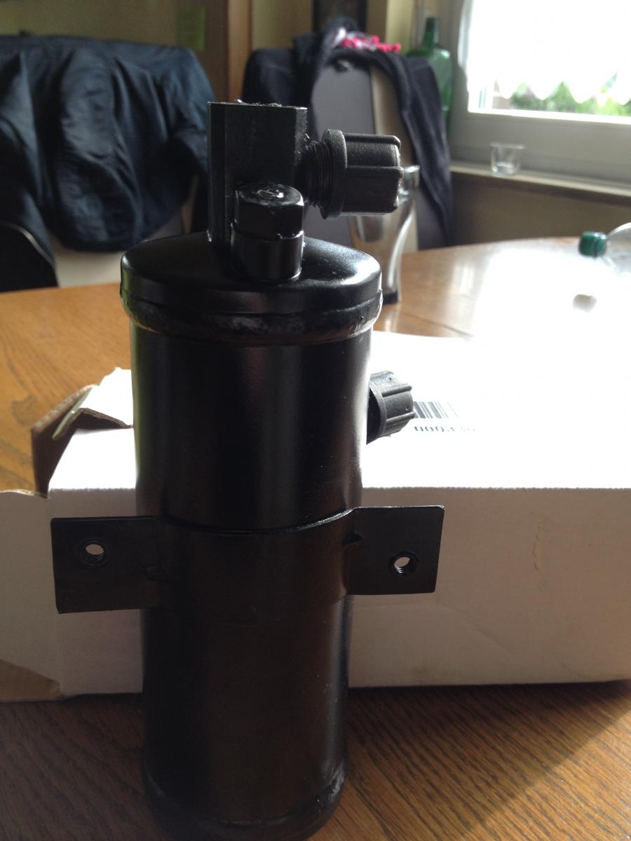

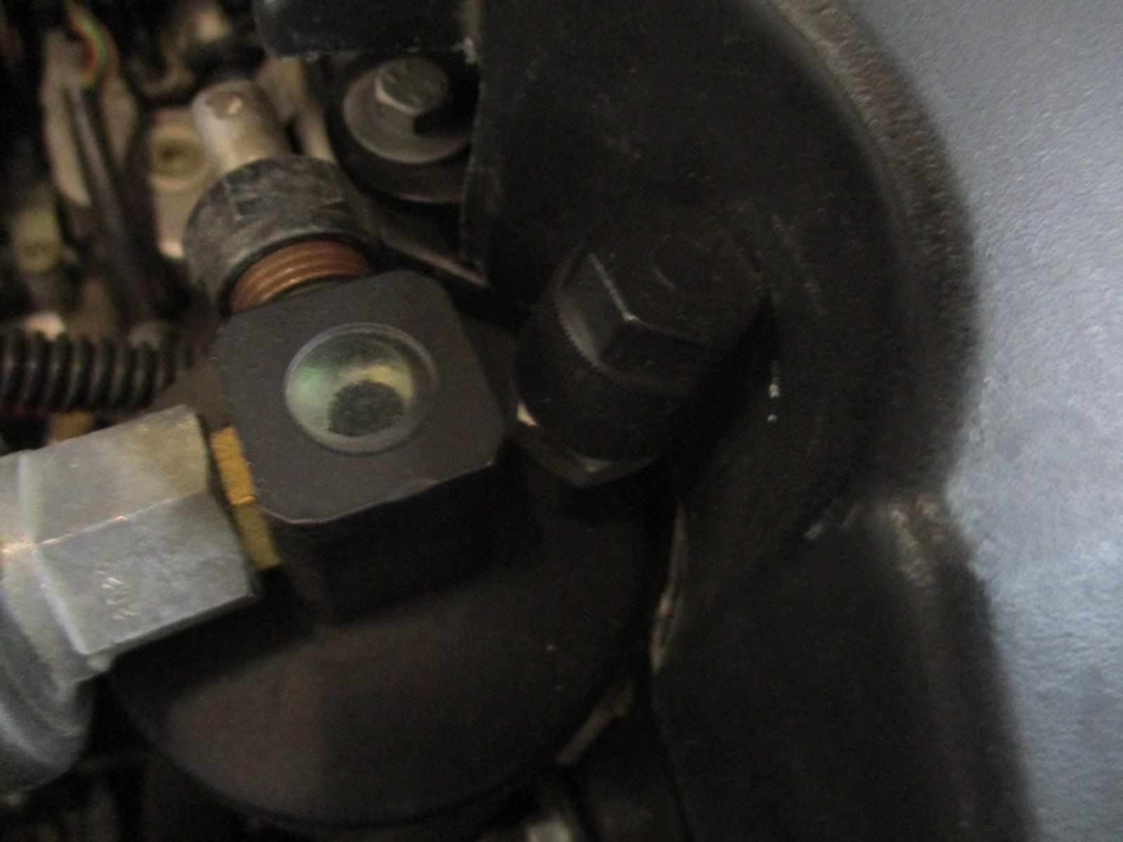

Fotos sagen oft mehr als  Worte
zuerst der alte Trockner mit dem besagten Befüllventil und  Innengewinde:
und hier der Neue, unter der Kappe nur ein Öffnung:
Das Ersatzventil 6457xn hab ich als Ersatzteil im Netz gefunden, was ich aber brauchte wäre eine passende Hülse/Adapter  in den das 6547xn gechraubt werden kann, und dann alles zusammen in den Trockner.

Auf dem Bild sieht man eine von mir schon leicht versetzte Trocknerpatrone.
Gruß Ingo
