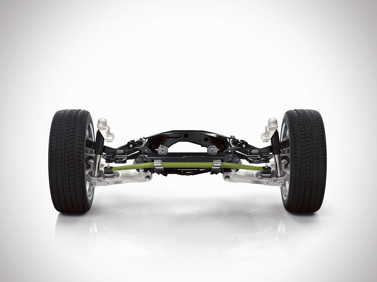

Ach der neue XC90 hat auch noch eine starre (Integral)achse.
Wirklich?
Glaube ich nicht.
Zumal meine kurze google-Recherche mir gerade eine Mehrlenkerachse mit Integralträger zeigt :)
Der XC90 hat Blattfedern (grün) hinten - sorry,
Den Irrtum finde ich mal gut. Von dieser neuen Blattfeder hatte ich bisher noch nichts gehört. Das scheint mir eine  interessante Sache zu sein.
Sieht aus wie Stabi und Federelement in einem.
vor 25 Minuten, JK_aus_DU sagte:
Ist aber nicht mehr eine klassische Metall-Blattfeder sondern aus Verbundmaterial. Ein Produkt von Henkel, Deutschland und Benteler, Österreich.
Bearbeitet ( von jozzo_)
Gabs vor Jahren schon bei der Corvette, coole Sache finde ich. Sehr platzsparend, und mir Doppel-Querlenker, die unteren scheinen aus Alu zu sein, das finde ich mal mordern!

Ich hatte dieses Bild hier gefunden:
Und tatsächlich, der hat hinten eine Blattfeder :o - die mir aber gestern Abend peinlicherweise gar nicht aufgefallen ist auf diesem Bild.
MB Sprinter/VW Crafter haben das genauso mit der vorne quereingebauten Blattfeder. Funktioniert wohl tadellos. Ebenso bei der Corvette, wie schon richtig angemerkt wurde.

Eine Blattfeder ist ja nun auch nicht grundsätzlich Teufelszeug. Es kommt halt drauf an, was man draus macht.
vor 14 Minuten, JK_aus_DU sagte:
Sie waren bis zur Einführung dieser Glasfasergeschichten vor allem schwer. Sinnvoll waren / sind Blattfedern vor allem dann wenn der Innenraum / die Ladefläche nicht durch Federdome verkleinert werden soll. Und wenn so eine Composite-Feder nur noch 5 statt 25 Kg wiegt (wie beim Sprinter / Crafter), ist das ja man gar nicht so schlecht.
