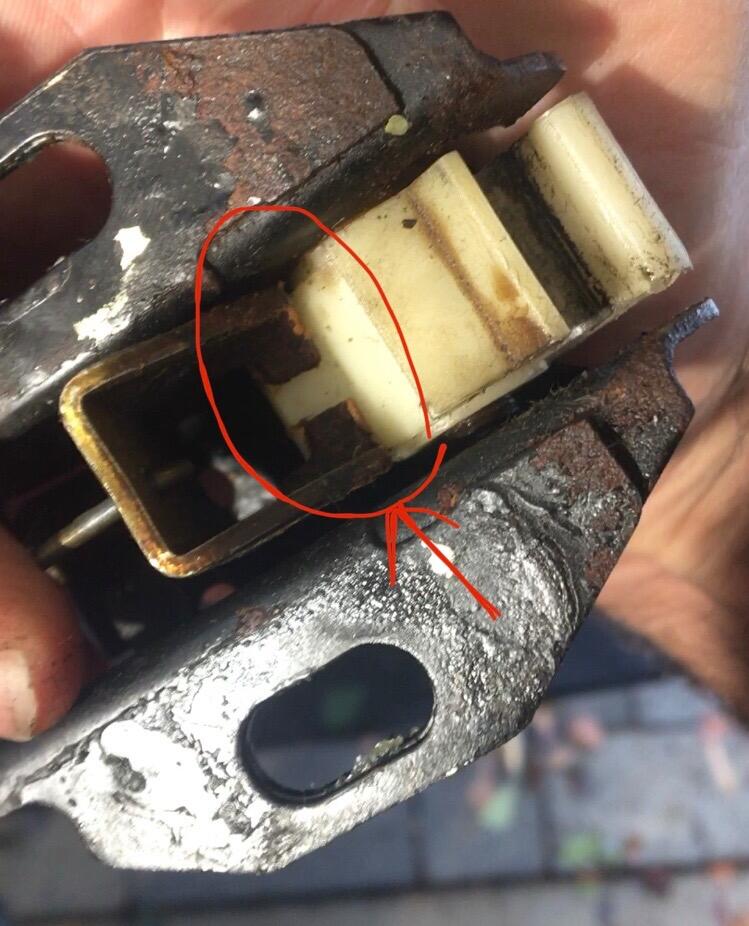

Tja, hat unten am Plastikverschluss einfach geklemmt. Jetzt ist er wieder eingefettet. Überlege mir grad eine Notöffnungs-Methode

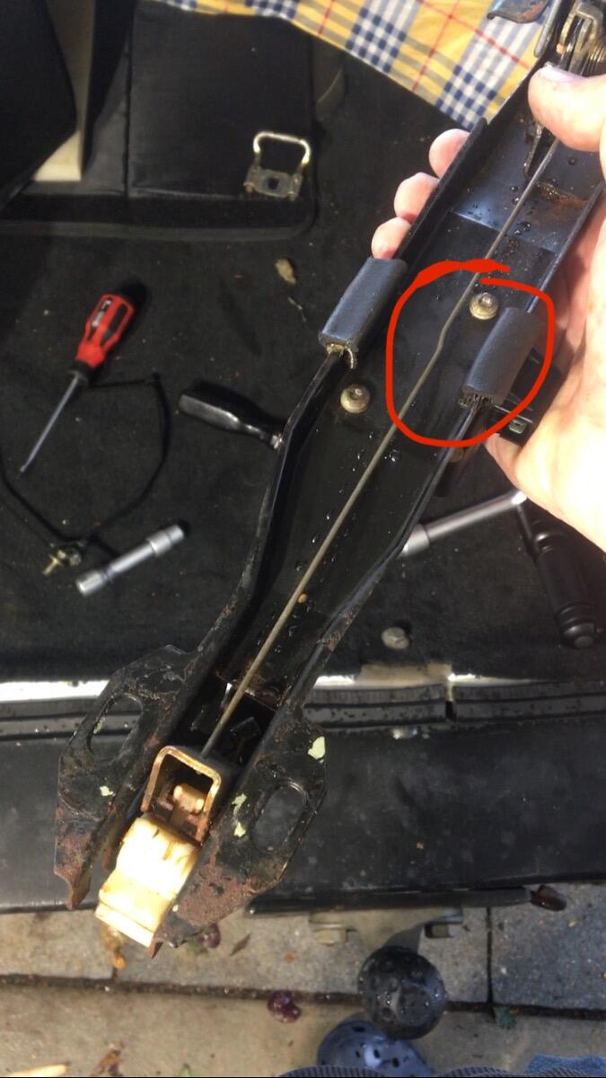

Bei mir war es die Zugstange vom Druckknopf. Die war gebrochen.
Ah, ok! Danke. Wünsche das Problem keinem bei vollem Kofferraum!!!!!  😬
hätte ich das vorher gewusst, ich hätte den Plastikverschluss schön eingefettet. Habe auch die Verbindungsstange etwas verkürzt durch Biegen an der kleinen S-Kurve in der Mitte des Stabes.

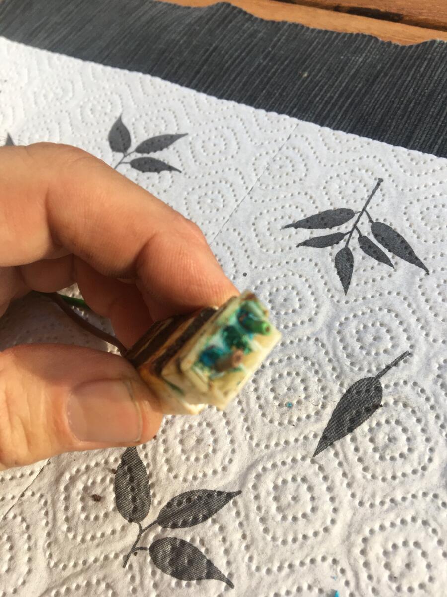

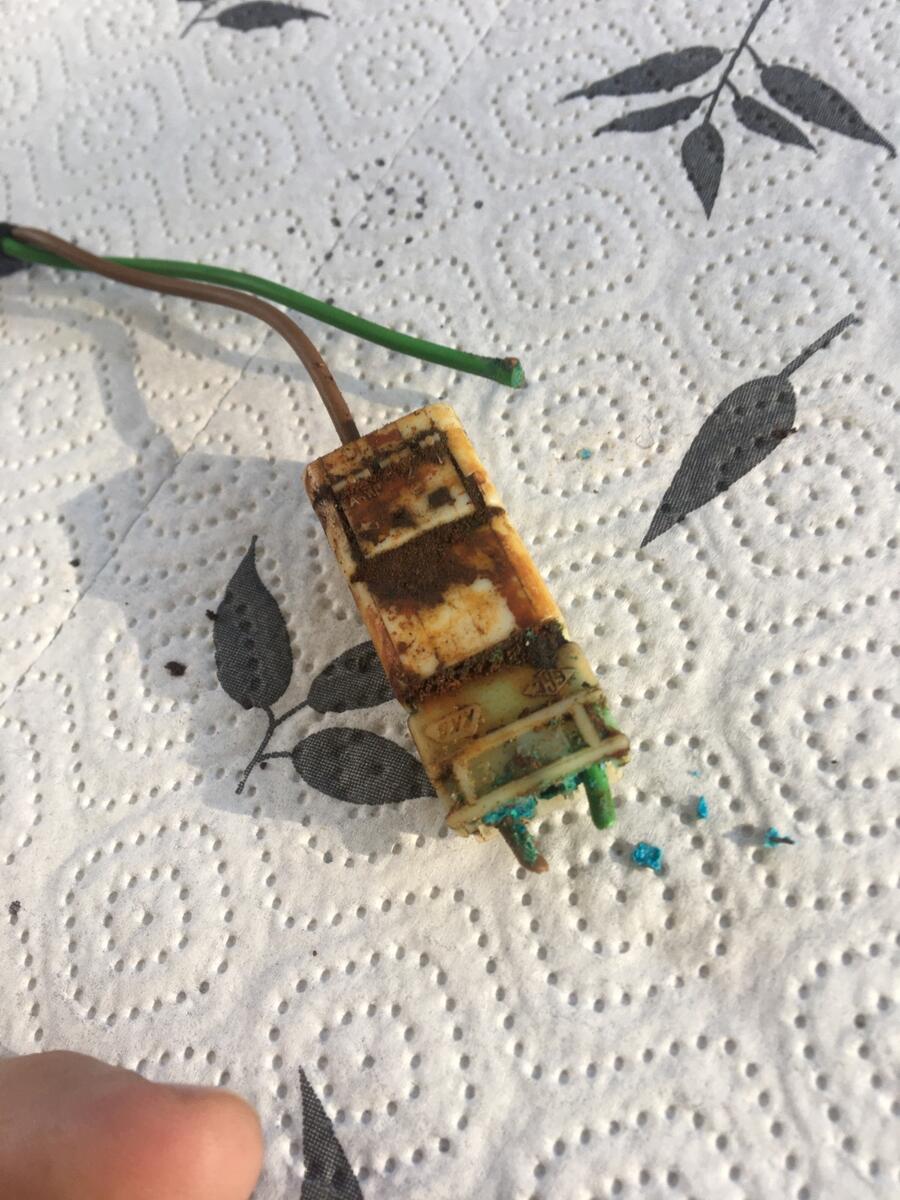

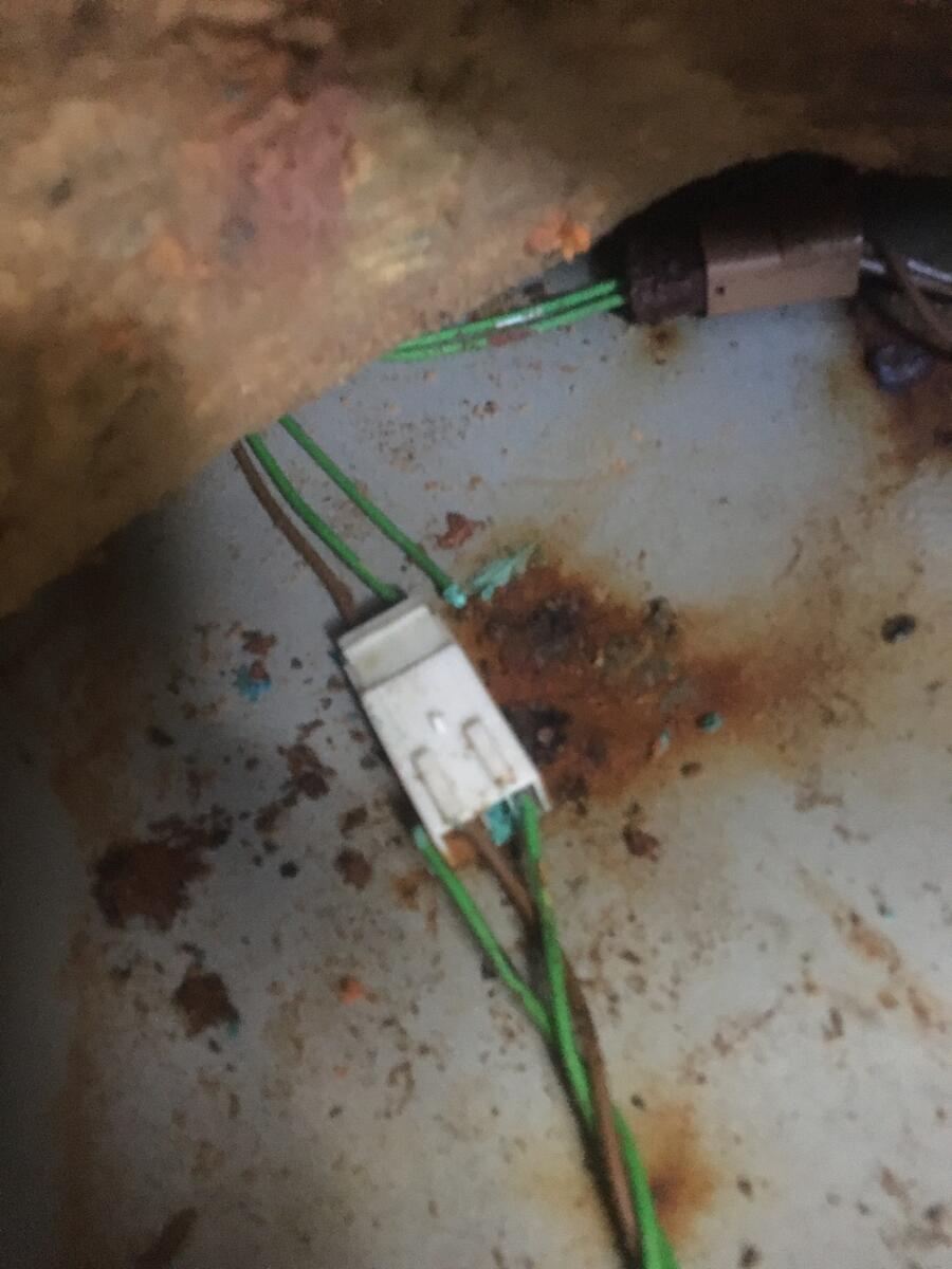

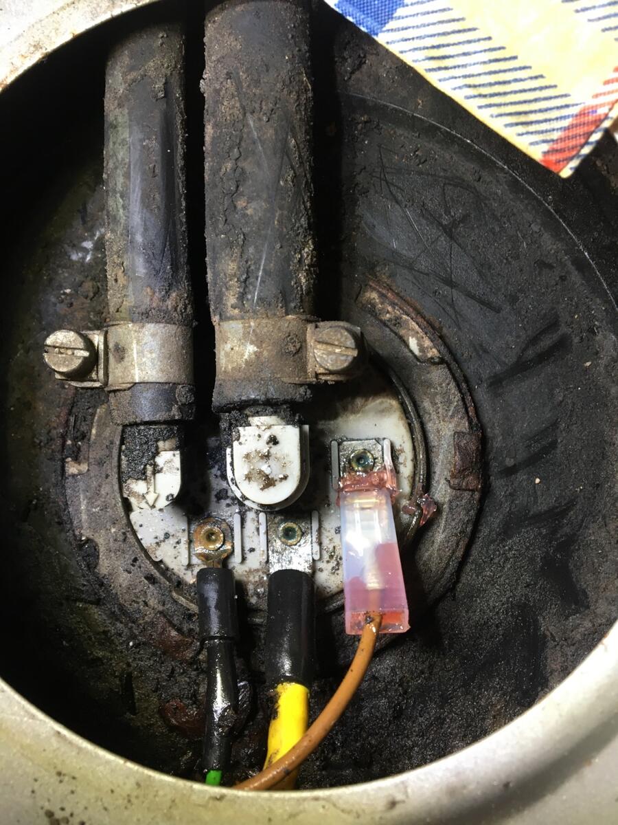

Habe die Kabel vom Tankgeber zum Kombiinstrument (Stecker abgezogen) auf Durchgang gemessen. Hierzu habe ich mehrere Messkabel ineinander gesteckt und konnte dann vorn messen. 2 Kabel hatten keinen Durchgang! Also Kabelbruch! Da ich ja zum öffnen des Kofferraumes stundenlang auf dem Boden hinten gekniet habe, lag der Verdacht nahe, diesen Bereich zu prüfen.  Uns siehe da: unter dem Teppich im hinteren Fußraum rechts befindet sich eine Steckverbindung der Kabel. Diese sind der Feuchtigkeit unter dem Teppich über Jahrzehnte ausgesetzt gewesen und die Kontakte waren total weg korrodiert. Die Reserveanzeige ging schon nicht wie ich ihn im Januar gekauft habe. Da ich nun mit Knien auch auf den Stecker eingewirkt habe, ist das zweite Kabel auch noch abgerissen. Nun zeigt die Tankanzeige wieder an wie im April 1988! Tippetoppe!
Also: sollte Eure Tankanzeige hin und her zappeln oder gar nicht mehr anzeigen: Kontakte am Geber prüfen. Als nächstes mal nach dieser Steckverbindung schauen, sofern ihr bei den Kabeln keinen Durchgang nach vorn zum Stecker feststellen könnt.8B3FDE08-2EDB-4430-9C5B-59C3768369C5.jpeg.6649d902a342a0a0c66b77208c8e07cd.jpeg
Der Geber unter dem rechten schwarzen Deckel im Kofferraum (Serie 2)
Die Steckverbindung unter dem Fußraum hinten rechts
