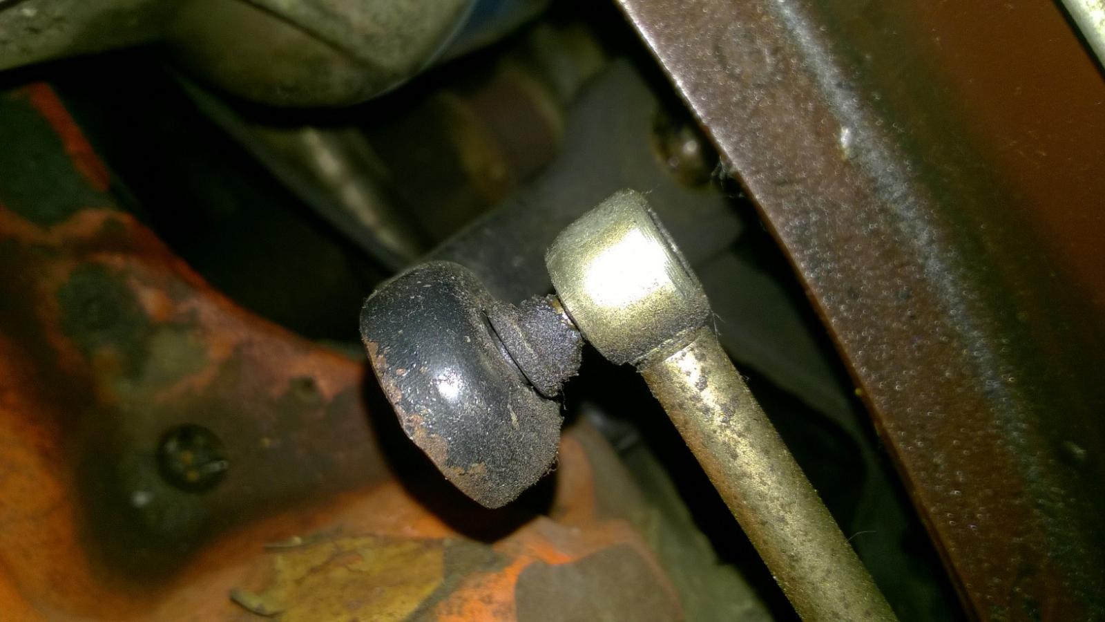

Schaltgestänge Buchsen
Hallo CX `ler bei meinen Schaltgestänge hat sich die innere Buchse verabschiedet , gibt es nur die ganze Einheit zu kaufen oder die Buchsen auch einzeln ? Gruß Sylvester
Scheint grad ne Krankheit zu sein.
Ist mir doch auch die Stange von der Pfanne gehopst.
Bin grad noch in eine Parklücke rein gerollert.
Wieder rausgesteckt , zwei Kabelbinder drum , hält. Zumindest erst mal .

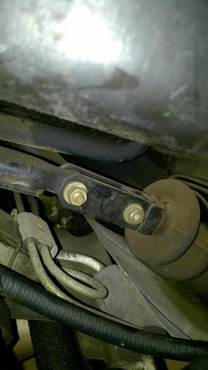

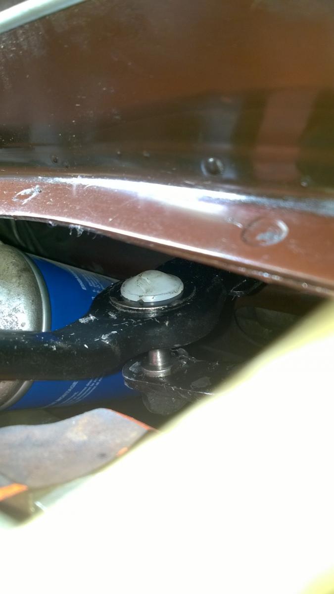

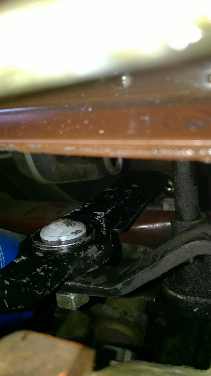

So nun ist die Stange mit neuer Buchse drin:
aber wie ums verr... bekomme ich das Ding zusammengepresst? Oder muss ich alles wieder ausbauen und im Schraubstock zusammenpressen?
Vor dem Problem stand ich auch und habe es nicht lösen können. Die CX-Basis sagte es hätte mit dieser Buchse noch nie Probleme gegeben...

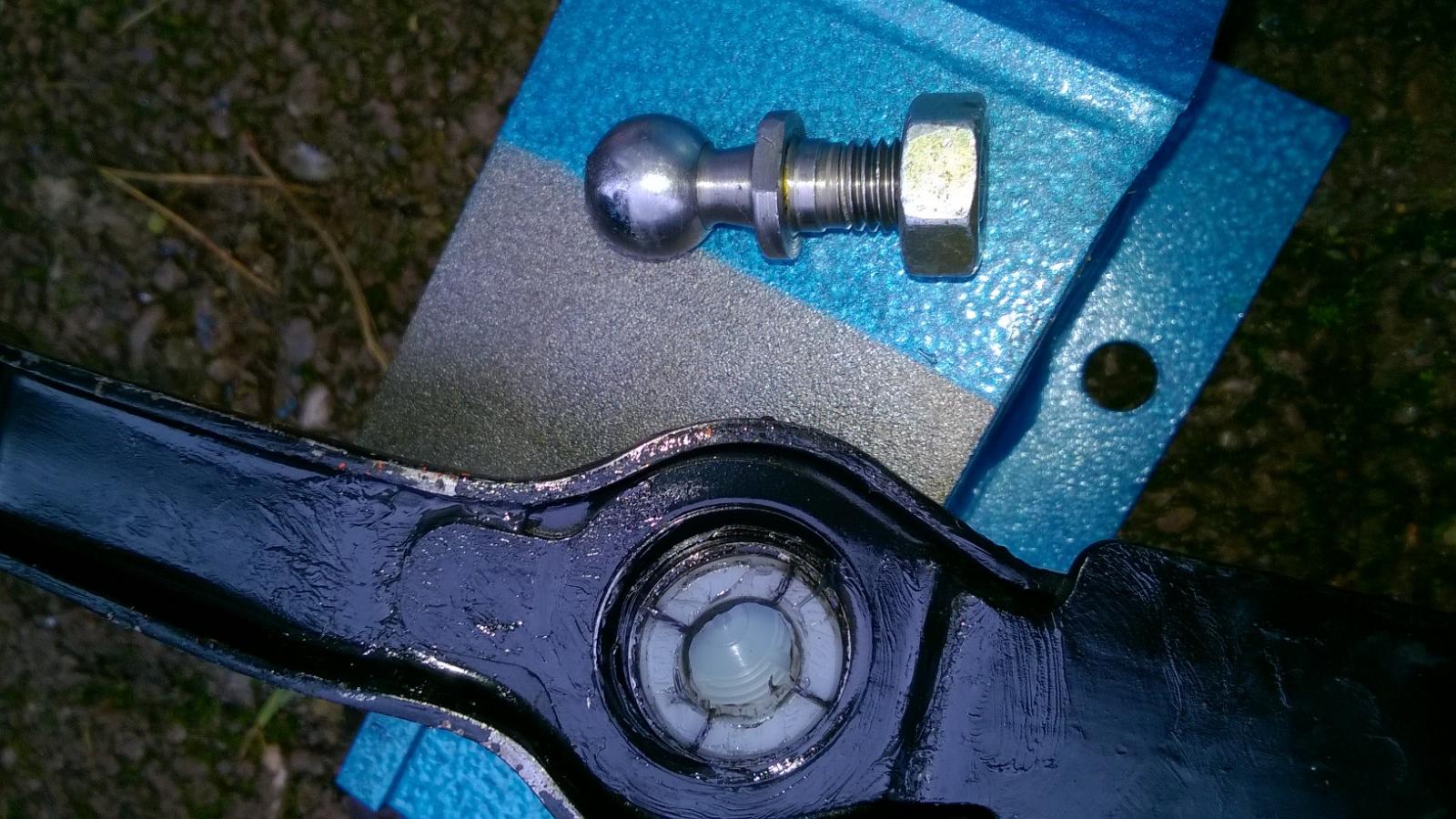

Vielleicht fehlt uns der entscheidende Kniff... Vielleicht den Kugelkopf abschrauben und im Schraubstock in die Schaltstange einpressen?
Das Originalteil würde man so wie auf dem Bild gezeigt einfach auf den Kugelkopf drauf drücken, nichts anderes hatte ich von dem vergoldeten Ersatzteil erwartet. Nach mehreren gescheiterten Versuchen war der teure Plastikmüll kaputt, jetzt sitzt da eine Buchse die ich von einer alten BX-Schaltstange abgesägt habe drin. Ließ sich problemlos drauf drücken und überträgt die Bewegeng wie sie soll. Hätte ich besser gleich so gemacht...
Ich nehme an, mit der Buchse hat es noch nie Probleme gegeben, da sie alle entnervt in die Ecke geworfen wurden. Habe ich zumindest so gemacht und doch lieber die 50 Cent Baumarktlösung genommen, die ließ sich wenigstens in 10 Minuten anfertigen und montieren.
Wenn man den Kugelkopf außerhalb des Autos mit dem Schraubstock einpresst geht es. Im Auto eingebaut habe ich es nicht geschafft.

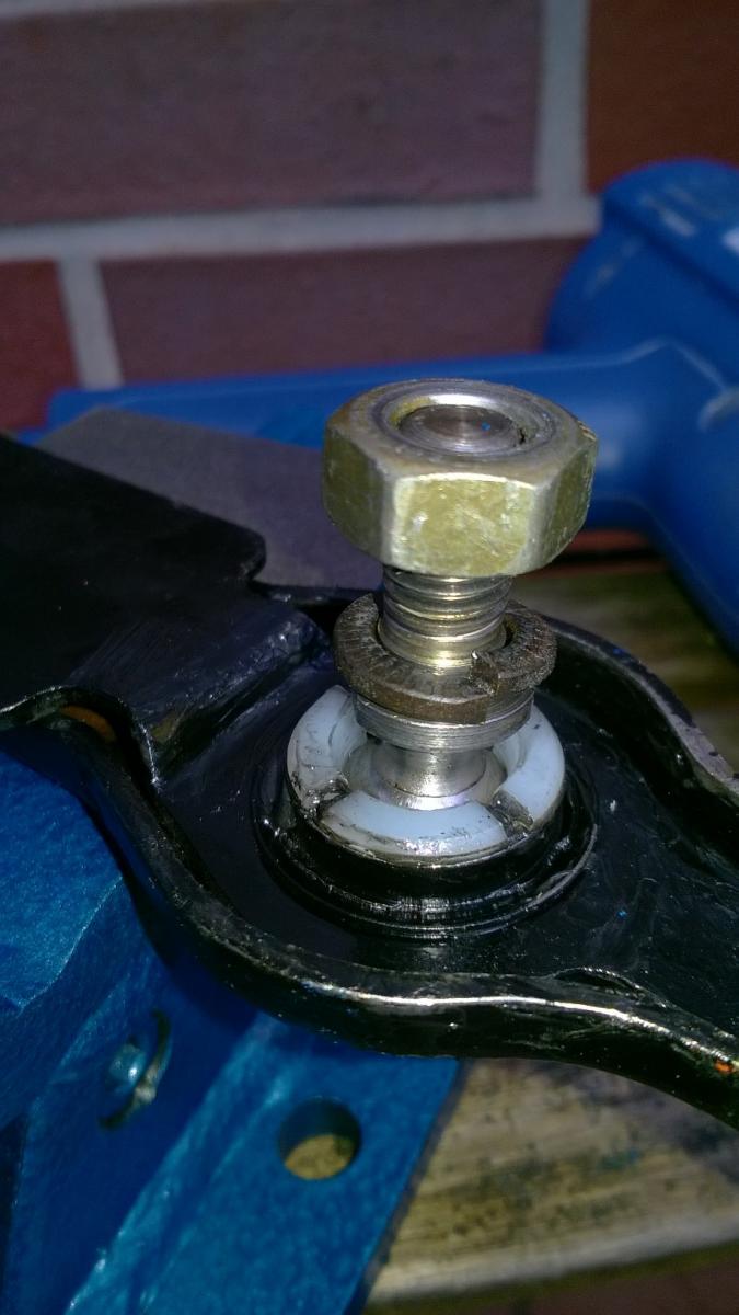

Für die Nächsten damit sie nicht wie ich zweimal ausbauen müssen: Die Schaltstange kann man von oben (Reserverad raus) erreichen. Die beiden Schrauben lösen und die Stange rausfummeln.
Dann den Kugelkopf lösen in dem man die 17er Mutter löst (ich habe es nur mit dem Ratschenschlüssel hinbekommen, es war sehr wenig Platz). Vielleicht kommt man von untern besser ran. Ich hab aber alles von oben gemacht. Evtl. mit einem gebogenen 14er Schlüssel den Kugelkopf gegenhalten.
Alles gut einfetten und im Schraubstock zusammenpressen. Das Erwärmen mit der Heissluftpistole hat auch geholfen. Danke für den Tipp!
Der Einbau geht dann ganz gut, wenn einem nicht wie mir die 17er Mutter vom Kugelkopf aus der Hand fällt ;-)

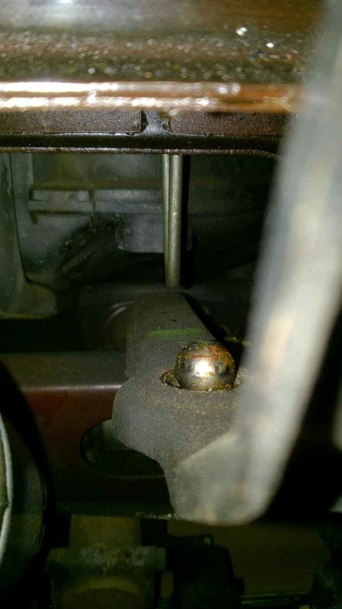

Am Schluss sieht es dann so aus:
