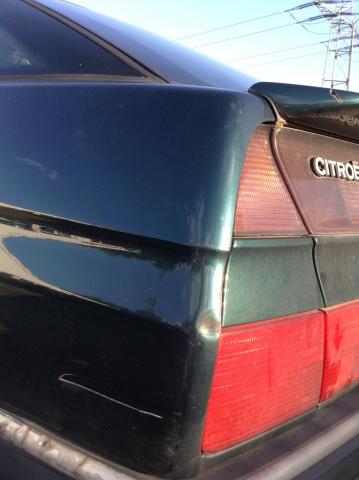

Am Heck sind ein paar kleinere Kratzer im Lack und eine Delle so groß wie eine Euro-Münze. Vorn rechts ist ein schmaler Lackkratzer und auf der Motorhaube ein Steinschlag. Alle genannten Lackschäden sind oberflächlich. Ansonsten sieht der Lack gut aus. Innenleben und Polster sind gut. Bis auf die Beschädigung durch den Auffahrunfall sieht das Auto gut aus. Der Kofferraumteppich fehlt.

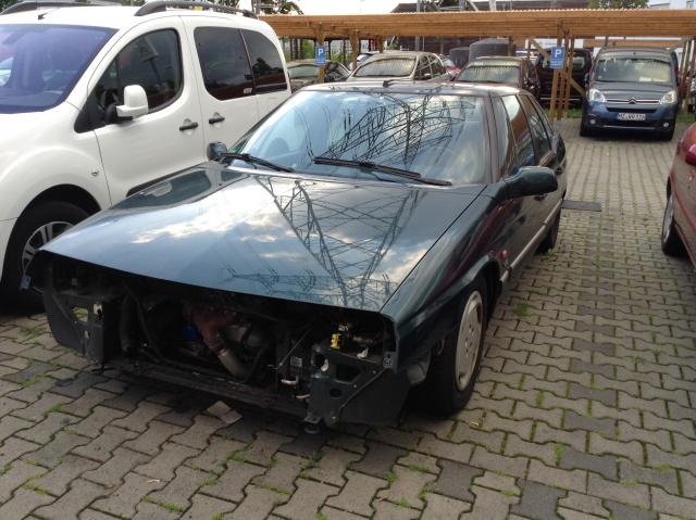

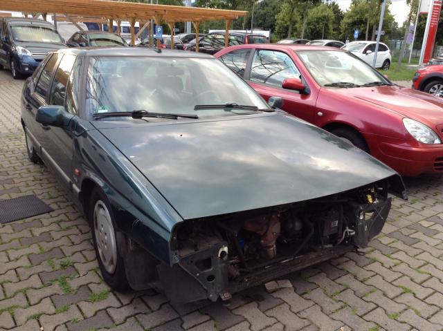

Die Farbe ist ERY. Der Freundliche sagt, die Karosserie ist nicht verzogen. Meint Ihr, es ist nötig nachzumessen?

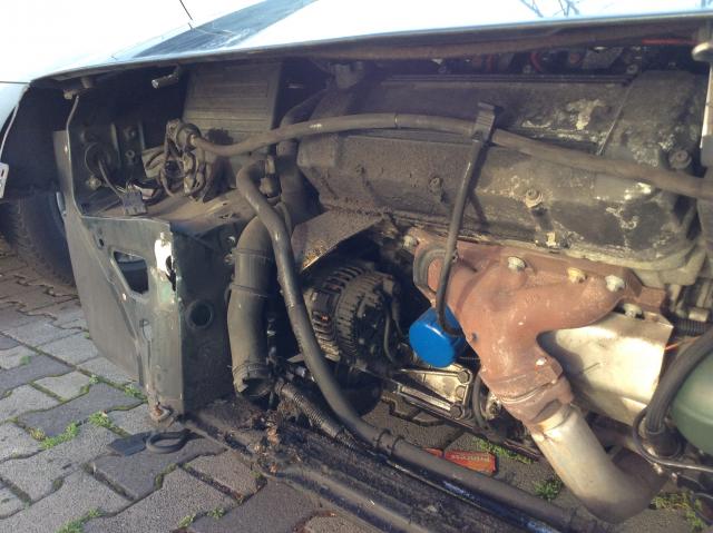

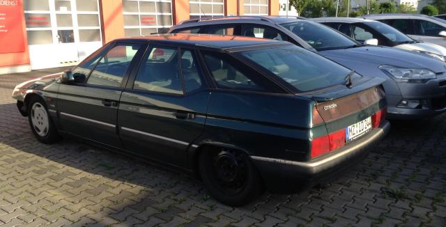

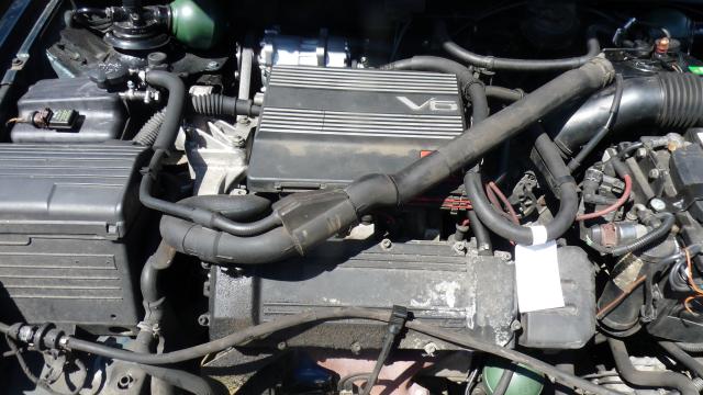

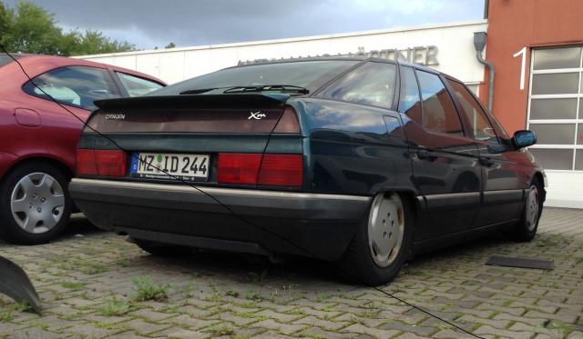

Hier sind ein paar Bilder von meinem XM und dem Motorraum. Das Auto steht auf dem Hof der Werkstatt. Das Auto ist etwas staubig weil ich am Tag vor dem Unfall aus dem Campingurlaub zurückgekommen bin.

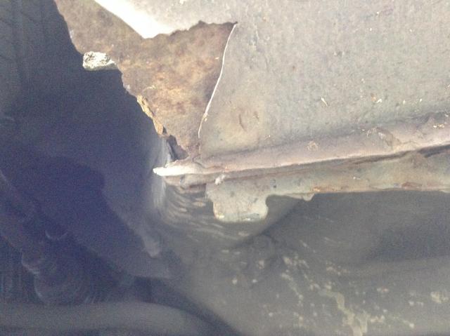

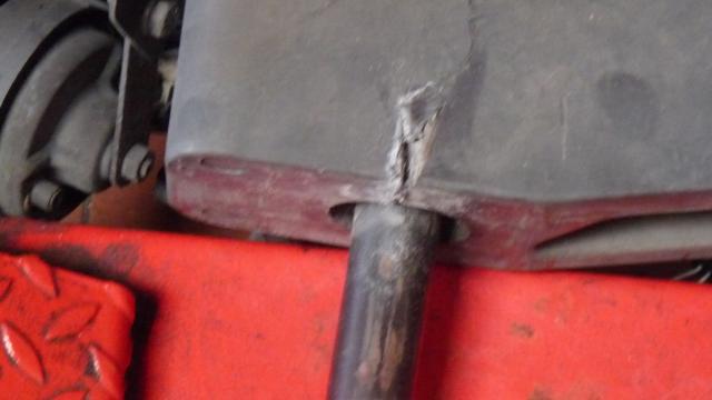

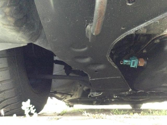

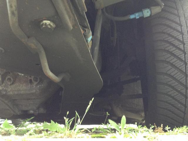

Die linke vordere Wagenheberaufnahme sieht mir  zweifelhaft aus. Die rechte sieht ähnlich aber besser aus und die hinteren viel besser. Vorn am Schweller gibt es Rost.

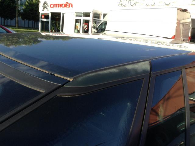

Ansonsten hat das Auto ein paar kleinere Macken und ist am Dach verblichen.

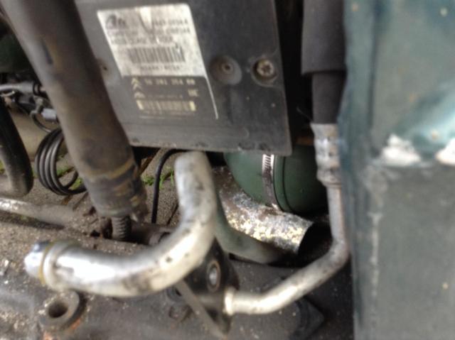

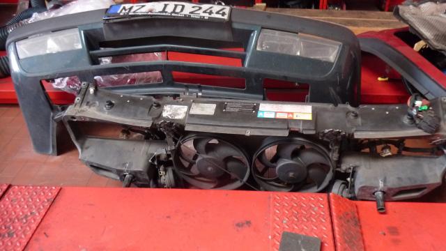

Der Freundliche hat mir ein paar Bilder vom Schaden geschickt.
medium.003.JPG.6767423c54224551a85329bba
medium.004.JPG.3233a27a466e497383d2f18e5

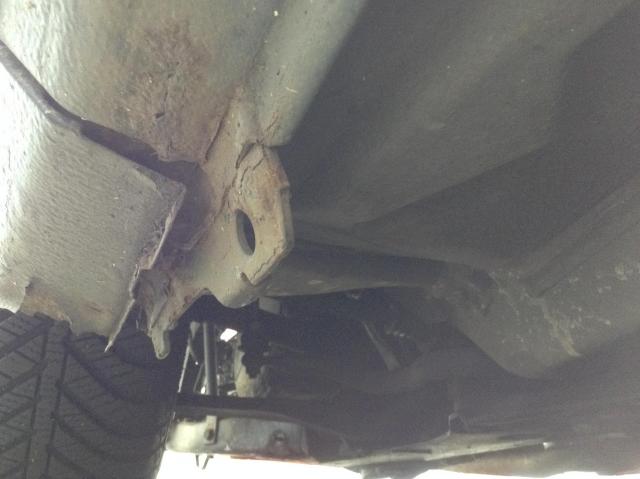

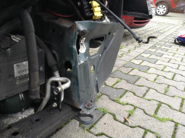

Ich habe mal zwei Fotos von den Längsträgern angehängt. Ich hoffe, es sind die richtigen.

Als erstes fix die Anschlüsse zum Klimakondensator verschließen. Der Schweller vorne links scheint Handlungsbedarf zu haben, aber wohl überschaubar - ich bin aber kein Schweißexperte!
Die linke Aufnahme im Längsträger ist etwas zerdengelt, aber sonst scheint der Aufwand machbar. Der vordere Querträger vom Hilfsrahmen hat anscheinend auch keinen Knick und der Hilfsrahmen sieht von unten "wie geleckt" aus. Das kleine Halteblech der Druckspeicherkugel ist schnell gerichtet.
Ich würde im Zuge der Reparartur gleich nach den vorderen Krümmerstehbolzen gucken und den Keilriemen der Lima/Wapu wechseln. Da kommst du sonst deutlich schlechter dran.
Wie sehen die Muttern für die Kotflügel in den Radkästen aus? Ließen sich die Schrauben gut lösen?
Einige Hundert Euro für die Teile und 3-4 Stunden Schrauberei - unke ich mal so aus der unbedarft-naiven Ferne ;)

aufnahmen stoßstangenträger richten und versiegeln, dass die an den "knickstellen" nicht rosten, quertträger ist noch gerade, also schwein gehabt, der xm wird sicher nicht krumm sein ;)
die teile werden dich, je nach verkäufer, 200-400 euro kosten, den einbau kann man sicher zusammen machen....rechne zusätzlich noch einmal mit 100-200 € für einbau und kleinkram, wie z.b. erwähnten riemen oder kühlwasser ;)

...Z.B. sind die Domlager und div. Hydraulikleitungen ja offensichtlich noch nicht gemacht worden. ...
Zumindest die Domlager wurden bereits getauscht. Siehe Bild vom Motorraum!
Der Frontschaden ist tatsächlich schnell und relativ günstig repariert. Der linke Schweller vorne (Bild) ist aber auf jeden Fall durch und muss früher oder später gemacht werden. Wenn es rechts auch so ähnlich aussieht und das sauber von einer Werkstatt gemacht werden soll, kommst du wahrscheinlich nicht mit 400 Euro aus. Dafür sieht der Fahrschemel wie neu aus. Das ist ein großer Pluspunkt! Den Kotflügel links würde ich durch einen guten Gebrauchten ersetzen. Die Halterung (Stossstange-Kotflügel) würde ich auch ansehen, die ist oft hoffnungslos verrostet.
