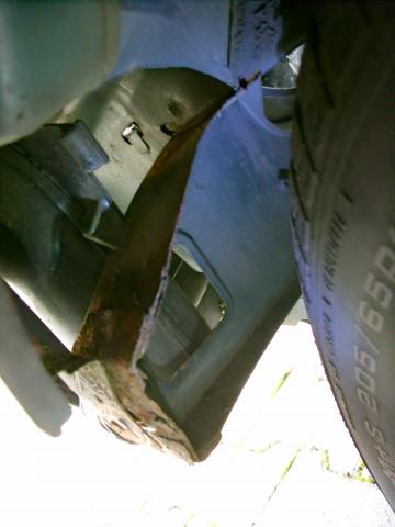

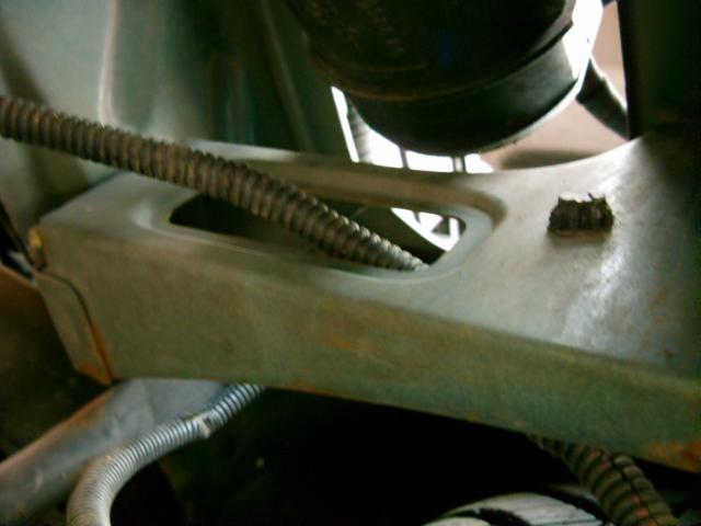

Hier schicke ich Euch die neuesten Bilder von meinem Kotflügel und der linken vorderen Ecke der Karosserie.

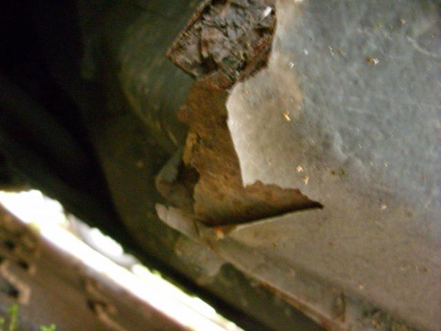

Der linke  Kotflügel sieht am untersten Ende ziemlich verrottet aus.
medium.SN850335.JPG.83849497d119f3f0cc4f

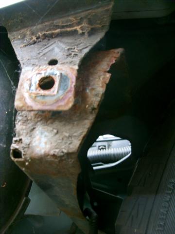

Die Außenkante des Trägers ist an der Außenkante rostig, wirkt direkt darunter aber noch stabil. Der Rest des Trägers sieht noch unversehrt aus.
medium.SN850330.JPG.969502e0870d098720d2
medium.SN850331.JPG.0fb84df9823030dd6641
medium.SN850333.JPG.37c7e1bbb6b739c2f8e7

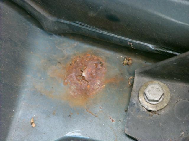

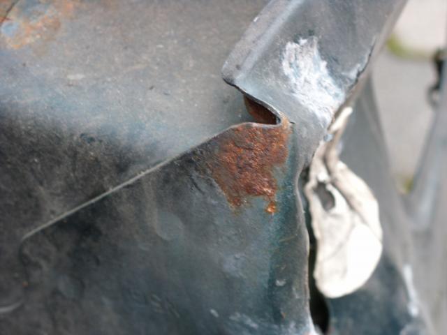

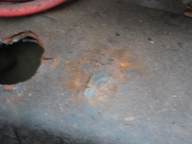

Oben an der Karosserie in der Nähe des Kotflügels blüht an drei Stellen der Rost.
medium.SN850322.JPG.a391f4acd1d42727a843
medium.SN850320.JPG.171931a73653b9cd2751
medium.SN850319.JPG.00d37c118310e7ad3568
Hinter dem Loch im vorletzten Bild sitzt ein großes Kunststoffteil, das in drei Teile zerbrochen ist. Ist das der Dämpfer?

also rostvorsorge sollte auf jeden fall vor wiederzusammenbau gemacht werden... alles ordentlich "reinigen" und versiegeln ;)
ansonsten hab ich schon schlimmeres gesehen.... den schweller links musst du über kurz oder lang (eher kurz) auf jeden fall machen, wird dann ein wenig schweissarbeit. den rechten schweller kann man ja auch nochmal richtig kontrollieren.
