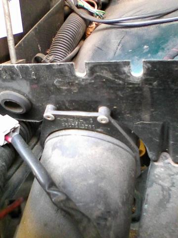

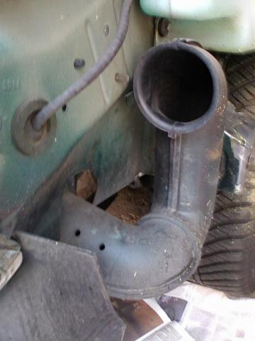

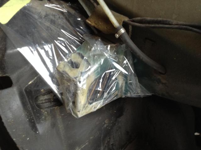

meine Freundin und ich haben die letzten zwei Tage weiter entrostet. Die Arbeit geht gut voran. Nur am Träger für die Stoßstange ist noch einiges an Rost wo der Träger an die Karosserie angeschweißt ist, und wir kommen nicht an die Stelle ran. Ein Rohr, das ich für den Ansaugkanal für die Luft halte, ist im Weg.
medium.Photo0016.jpg.b78f8efe5c32cde9de4
Könnt Ihr mir einen Rat geben, wie ich das Rohr abbekomme? Es ist oben an zwei Stellen an ein weiteres Teil angenietet.
medium.Photo0019.jpg.893c375a63e5c1864ed

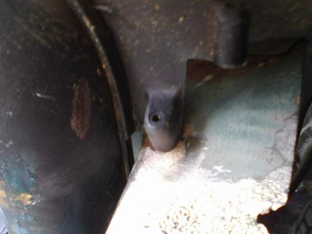

Auf dem anderen Teil steht die Batterie und ich müßte ziemlich viel abbauen um es zu entfernen. Kann ich die Nieten abbekommen und nach der Arbeit zwei Schrauben durch die Löcher stecken? Außerdem ist es unten festgeschraubt.
medium.Photo0020.jpg.7268c305e6af1b01415
Die Schraube ist festgerostet und rührt sich auch mit WD40 nicht. Außerdem ist sie schwer zu erreichen. Vielleicht ginge es von unten aber ich traue den Wagenheberaufnahmen nicht und ich habe auch nichts um das Auto sicher aufzubocken. Habt Ihr eine Idee, wie ich die Befestigung abbekomme?

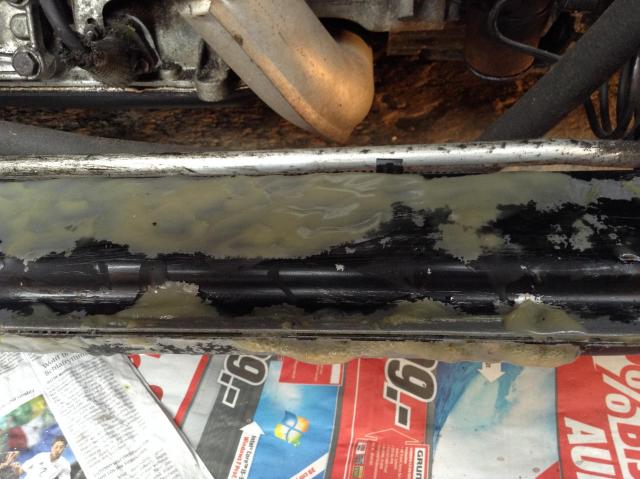

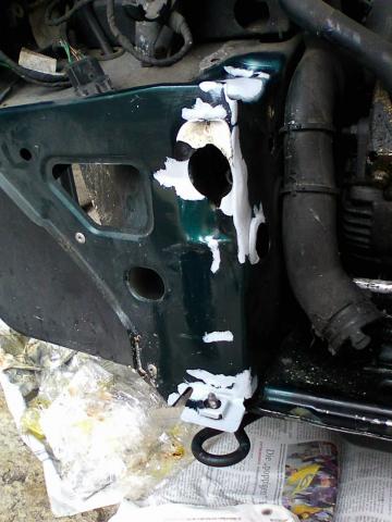

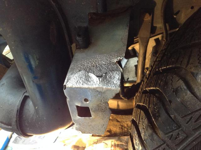

Hier noch ein paar Bilder vom Fortgang der Arbeit.
Fahrerseite
medium.IMG_0221.JPG.dfe7d7ffce8438caa70c
Beifahrerseite
medium.IMG_0224.JPG.f4b12b45f8a9c51641d8
medium.IMG_0222.JPG.8f3b2fc65f999bde1528
Grundierung
medium.Photo0029.jpg.07c1f0a3b1e6e1bc502

bohr doch die nieten und die eine schraube aus und verschraube das später mit schrauben und muttern..... was anderes fällt mir da auch nicht ein, wenn du vernünftig drankommen möchtest...
gruß thorsten
gruß thorsten
Genau, ausbohren und dann, wenn fertig, einfach verschrauben und gut ist.
So werd ich's machen.
Das Teil ist ab.
So, das Entrosten und Versiegeln ist fertig. Hat mir viel Freude gemacht. Jetzt fehlen nur noch die Ersatzteile. Unglücklicherweise ist Ecktown Elch seit längerer Zeit nicht zu erreichen, ich habe also dieses Wochenende Zeit für andere Dinge. Am Sonntag nachmittag fahre ich zum Herbsttreffen im Taunus. Geht jemand von Euch hin? Ich würde mich gern mit Euch treffen.

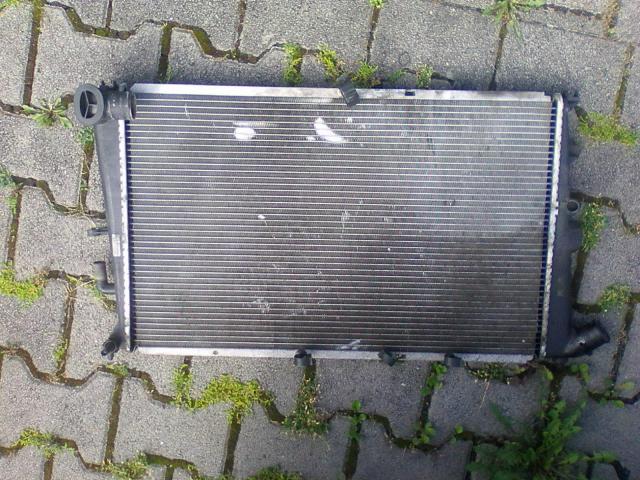

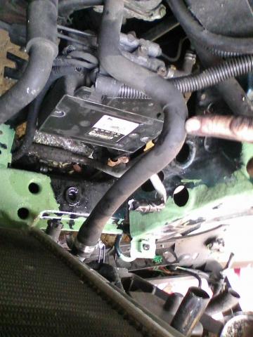

Da bin ich nochmal. Nachdem der größte Teil der Reparaturen erfolgreich verlaufen ist, fehlen mir noch ein paar Teile. Habt Ihr vielleicht noch welche davon? Ich bräuchte
ein Automatikgetriebe 4HP18, das in einen XM V6 12V mit Steuerkette paßt (anscheinend gibt es Ausführungen des Getriebes mit unterschiedlichen Halterungen für verschiedenen Fahrzeugmodelle).
einen Kühler für das gleiche Modell.
medium.Photo0009.jpg.a3ed6c0aa9b0c372106
large.Photo0072.jpg.c84e234b9025ecc3b732
Es scheint unterschiedliche Ausführungen für den V6 zu geben. Wichtig wäre, daß der Anschluß für die Kühlung des Automatikgetriebes (auf der Fahrerseite unten, siehe zweites Bild) senkrecht nach oben geht, sonst paßt der Kühler nicht vor das ABS-Steuergerät. Hier noch ein paar Bilder von den restlichen Ecken des Kühlers:
