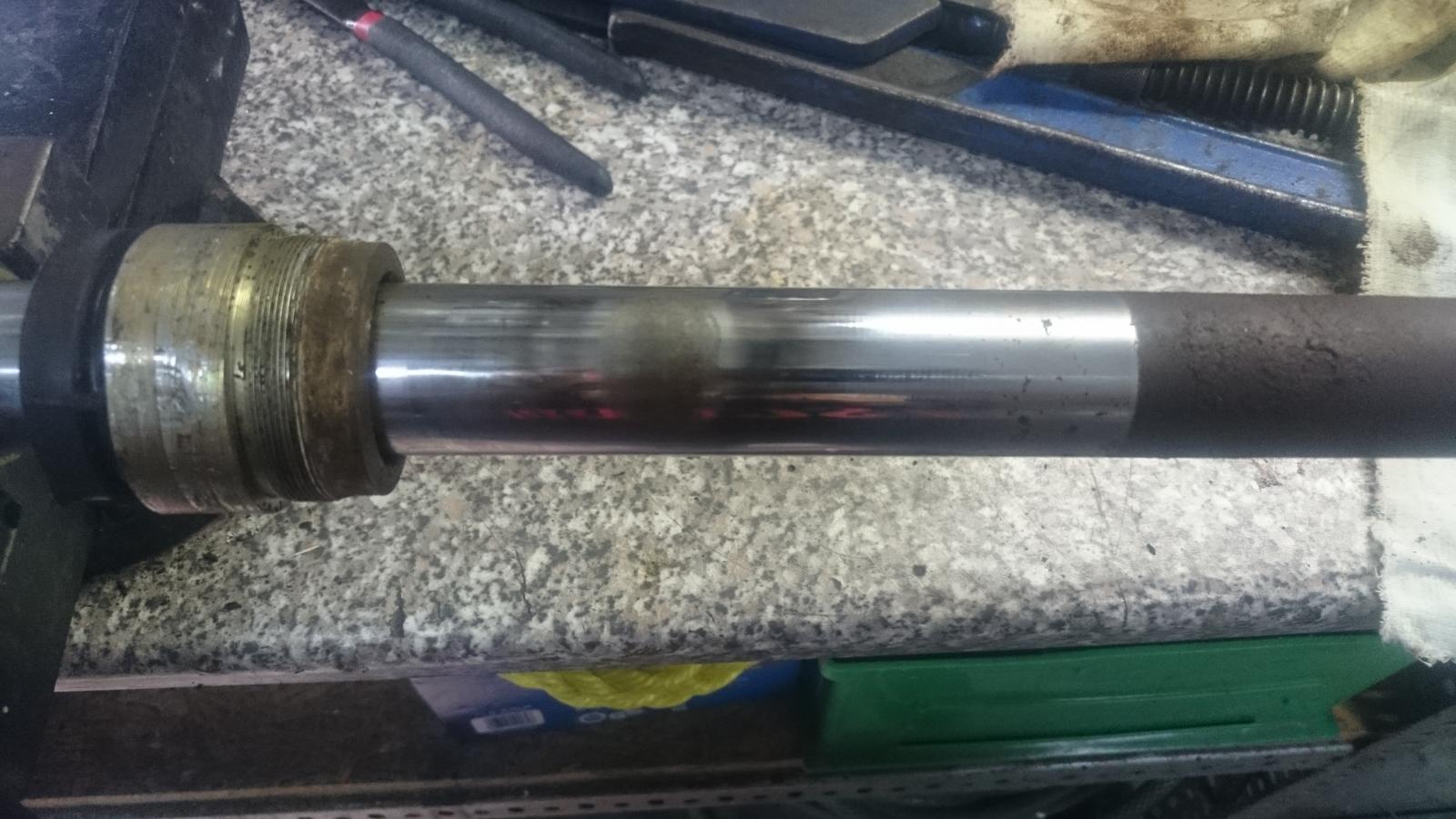

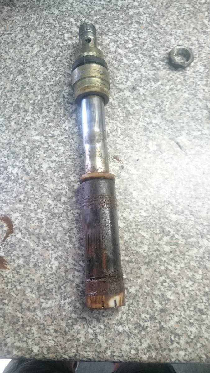

Ich habe gestern ein Federbein aus Neugier zerlegt.
Das mit dem überholen wird interessant,  erst muss die alte Chromschicht runter und dann neu verchromt werden.
Dann kommt noch die Gleitbüchse in welcher sich die Kolbenstange bewegt die nachgefertigt werden muss.
Und neue Dichtringe muss man dann auch noch bekommen.
Bilder kann ich heute abend einstellen vom zerlegten Federbein.

So, jetzt kommen die Bilder:
Kolbenstange ausgebaut, noch nicht komplett zerlegt
Beschädigte Kolbenstange , Gleitlager für die Kolbenstange ist links in der "Befestigungsmutter"
mittig die nicht mehr vorhandene Chromschicht
das Gleitlager werde ich noch versuchen auszubauen, falls ich das aus der Mutter rausbekomme
