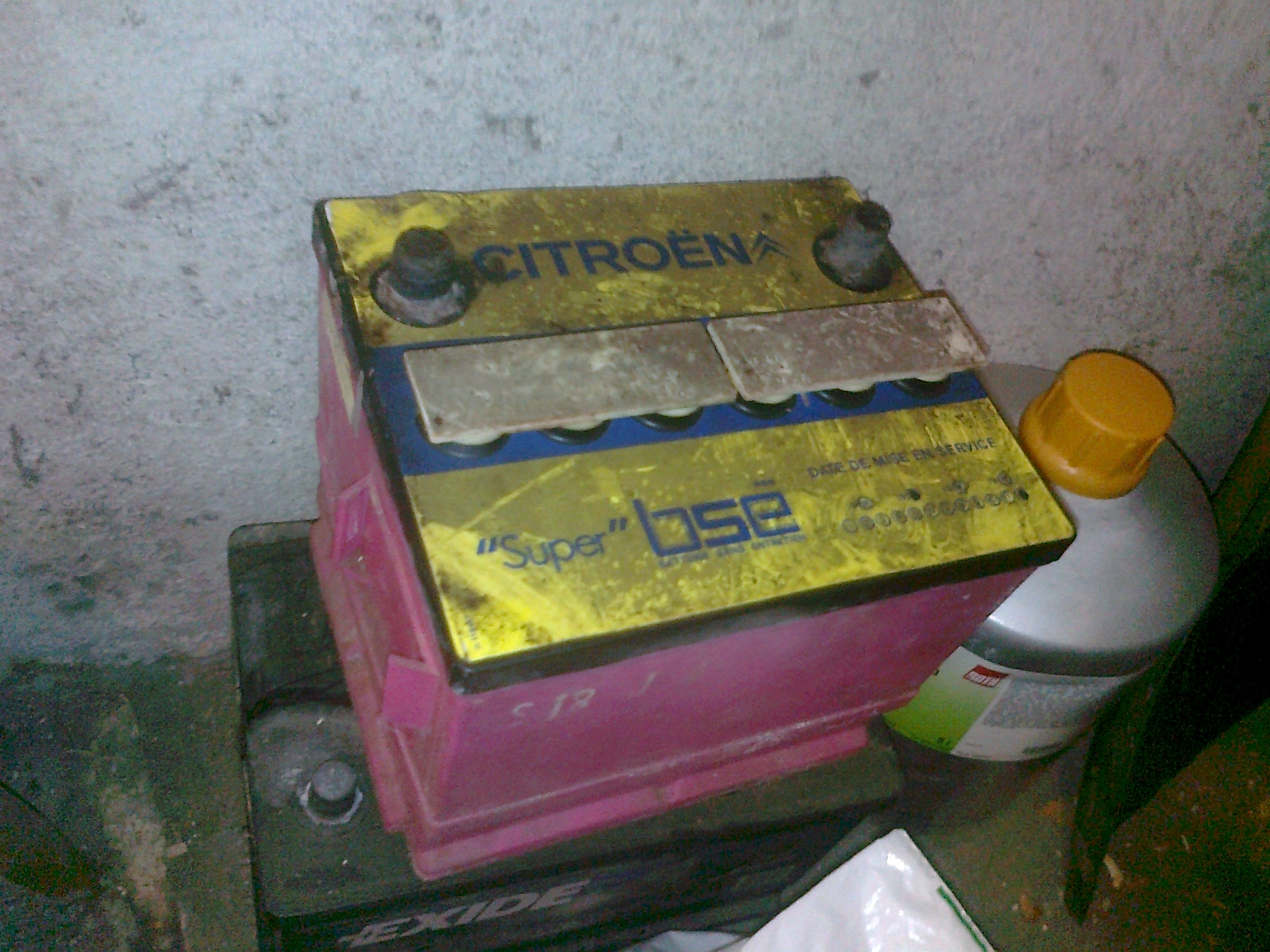

Kurz vorher war der Lima-regler vor die Batterie gewandert. Weiße ( und teurere) Spezialbatterie, weil mit am Gehäuse angegossenem Reglerhalter.....
Wann kam man von dieser Schnapsidee wieder ab?

Batterie mit angegossenem Reglerhalter gab es bis zur letzten Ente 1990.
Habe damals eine neue 2Cv gekauft, und der Reglerhalter war angegossen

vor 10 Stunden, ACCM Schwinn U. sagte:
Uli
Am 27.07.1990 :rolleyes:
Wobei es diese Batterien noch ewig zu kaufen gab. Meine ersten beiden Enten hatten noch Batterien mit Reglerhalterung drin.
vor 16 Stunden, ACCM Schwinn U. sagte:
Uli
Wieso Schnapsidee? Ich finde ID gar nicht mal schlecht: Batterieladeregler hängt an der Batterie und nicht irgendwo an der Spritzwand versteckt unter Schläuchen und Kabel.
vor 54 Minuten, EntenDaniel sagte:
Schnapsidee weil Spezialbatterie nötig und die gabs nur bei Citroen zum hohen Preis.
Viel besser eine Idee, die NICHT Citroen hatte

Find es gerade lustig: Es kann i.d.R. das Ersatzteil nicht günstig genug sein und jetzt wird hier eine seltene und teurere Lösung für sinnvoll erachtet. So ein Reglerhalter überdauert sämtliche Zeiten...
