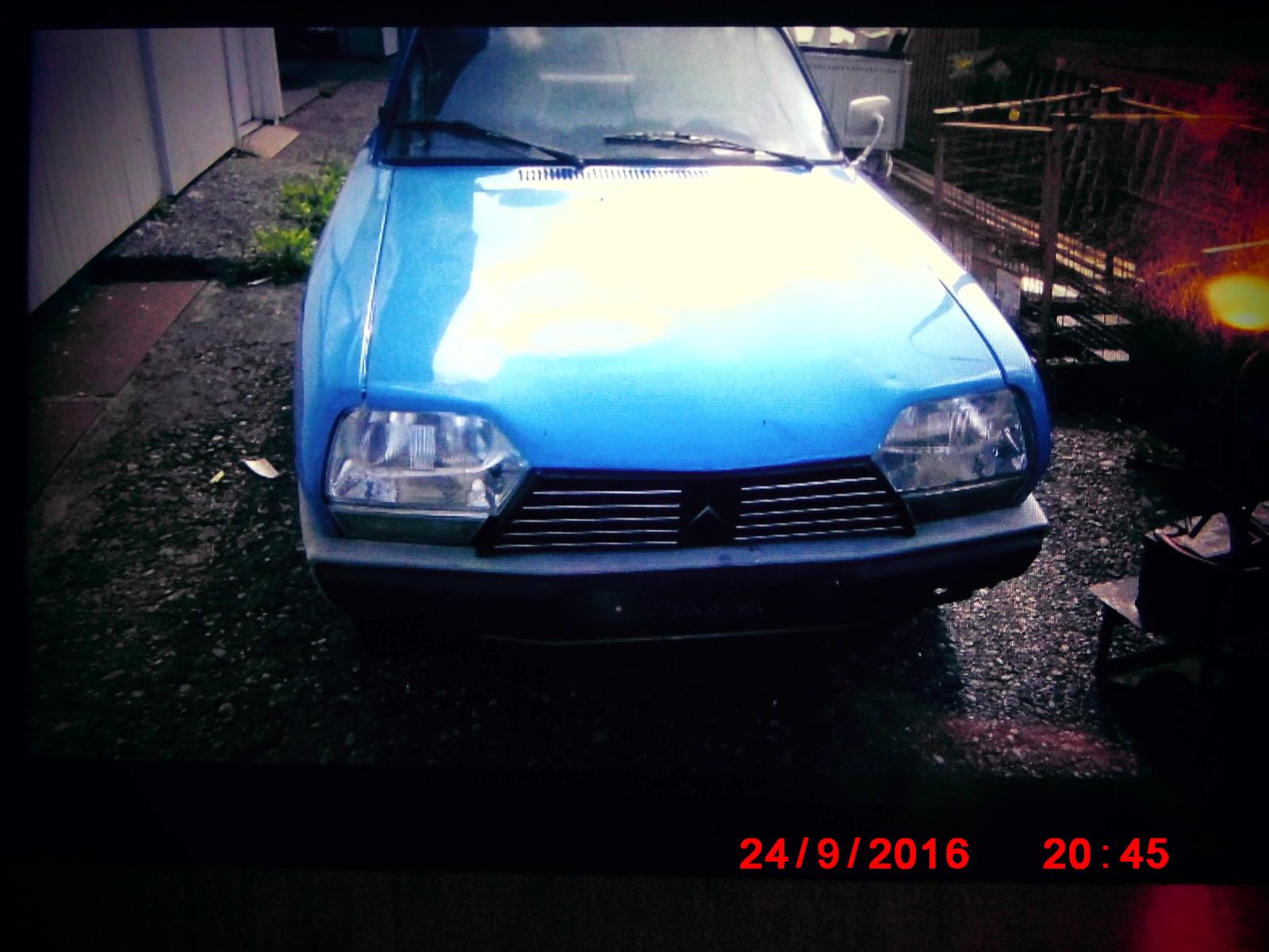

Diese Kuriositäten sind fast alles Bastelarbeiten, bei denen aus zwei oder mehr defekten Fahrzeugen ein fahrbereites gemacht wurde. Darum handelt es sich wohl auch hier, wobei immerhin im Kern ein Auto, ein 76er GSpecial mit Fremdteilen von GS 1220 Club (Motor und Instrumente) und 80er oder 81er GSA X3 (Stoßstange und Innenausstattung) sowie die Räder von einem ganz frühen GS oder ganz späten GSA, versehen wurde.
Es handelt sich aber wohl kaum um ein fabrikneu in Griechenland bunt zusammengesetztes CKD-Auto. Dafür liegen die Bestandteile zeitlich zu weit auseinander. Solche Mischungen gab es auch, aber wenn, dann betraf es nebeneinander liegende Baujahre, maximal 79 bis 81, aber nicht 76 bis 83. Außerdem hat man dabei doch etwas auf eine stimmige Optik geachtet und zum Beispiel Stoßstangen wenigstens einheitlich von GS oder GSA genommen. Diese Autos sollten schließlich als Neuwagen verkauft werden.

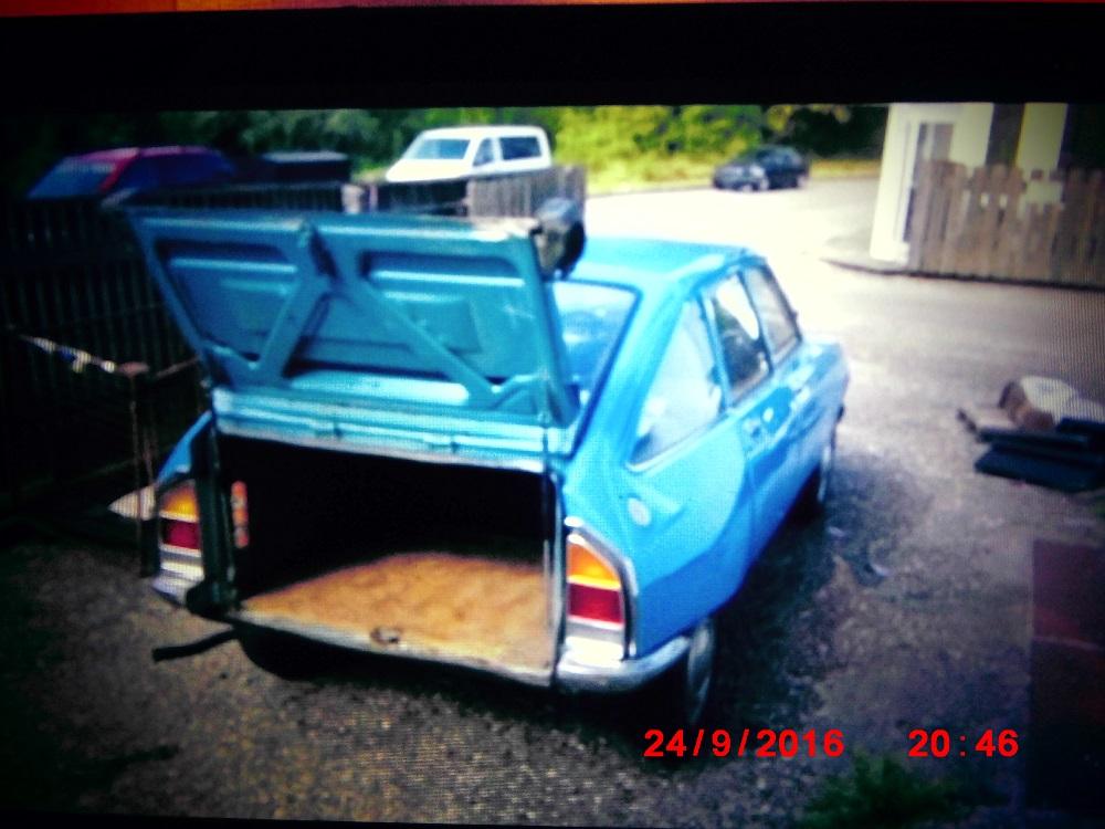

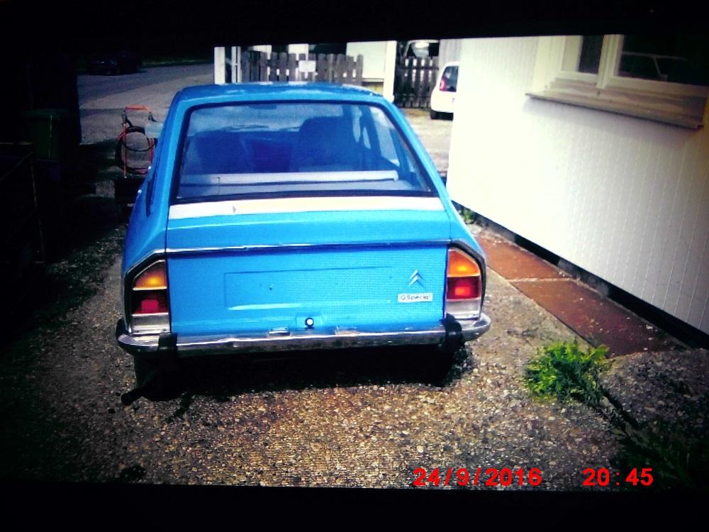

Servus,
hier die Fotos dazu, , ;)
Wie sehen denn die Bodenbleche aus?
Moins,
ich kann da heute noch mal nachschauen, wenn noch ich noch was schauen soll, dann schreibt es hier.
Was nur vom sehr frühen spricht ist das Citroen Emblem aufm metall Gurtschloss ;)

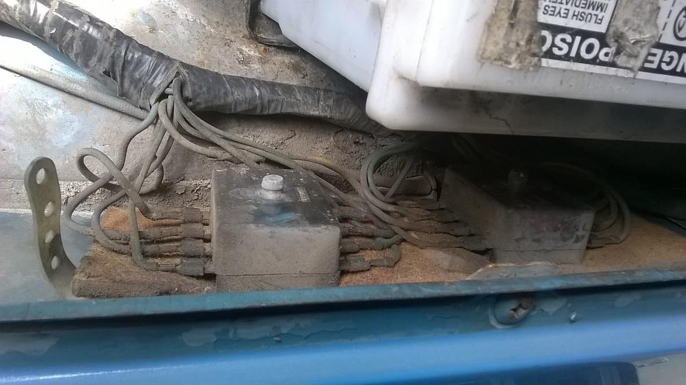

Was mir noch aufgefalen ist im Motorraum, das neben der Batterie am Stehblech ein doppelter Sicherungskasten Satz , jeweils mit 4 S. ist.
Das habe ich so noch nicht gesehen.

Ich würd das Interieur und die Frontstoßstange aber zurückrüsten, sieht doch auch besser aus, und ist auch kein großer Aufwand.
Ich habe noch eine komplette GS-Pallas-Ausstattung bei mir rumliegen, und Stoßstangen habe ich auch noch. Ich bin selber am überlegen, ob der Wagen nicht was für mich wäre, aber das kriege ich familiär nicht durchgesetzt ;)

hier ist ein Foto zu dem speziellem Sicherungskasten, den ich beim GS noch nie so gesehen habe´

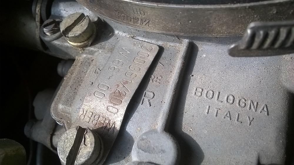

und dann der Weber Vergaser aus Italy - Bologna
Weber Vergaser ist doch nicht ungewöhnlich. Ab Werk war doch immer Weber oder Solex verbaut.

Der Sicherungskasten ist aus einem Fiat oder Lancia, mein Freund hat in seinem Lancia auch so Einen

Ich hol das mal wieder hoch, den GS gibt es nämlich immer noch. Nachdem er momentan an einer von Russen geführten Hobby-Schrauberwerkstatt steht, die auf dem Weg zu meinen Eltern steht, sehe ich ihn regelmäßig. Heute konnte ich es nicht mehr aushalten und bin mal hin um mir das Autochen anzusehen.
Diskutiert wurde hier ja schon viel über das Wägelchen, kosten soll er jetzt 3500,-€. Ich sag mal der Eindruck ist ein guter Blechzustand, die Inneneinrichtung ist allerdings ziemlich hinüber. Ich weiß nicht, ob es so das letzte Jahr schon war, innendrin fehlen einige Abdeckungen, Schalter sind abgebrochen, wirkt etwas lieblos. Das Blech, soweit man es sieht, macht einen sehr guten Eindruck.
Nun das Erlebnis heute. Ich wollte fragen, ob er anspringt, tat er nicht. Einer der dort tätigen Russen hat dann mit ewigem Georgel versucht, ihn zum Laufen zu bringen, ein zweiter kam dann dazu und spritzte sowas wie Bremsenreiniger in den Luftfilterkasten. Es kam, wie es kommen musste, es gab eine Verpuffung in den Luftfilterkasten hinein und der ganze verspritzte Bremsenreiniger im Motorraum fing Feuer. Mit gemeinsamen Kräften löschten die beiden Helden es. Dann wurde weiter versucht, den Motor zum Anspringen zu überreden und mit Einspritzen des Reinigers in die Drosselklappe lief er dann, solange das so gemacht wurde. Am Ende (!) war dann die Idee, dass er vielleicht einfach keinen Sprit mehr hat. Es tat mir echt schon ein bißchen Leid um die Kiste, gut wird es ihr nicht getan haben.
Durch das Georgel alleine kam er allerdings schon hoch und ich konnte ein wenig drumrum und unten drunter gucken. Immer noch kein oder kaum Rost zu sehen. Ein paar Detailfotos hab ich angehängt.
Ich hab mir vorgenommen, kommende Woche nochmal hinzuschauen. Eigentlich will ich das Auto nicht aber irgendwie doch. Sollte er anspringen und laufen und ich im Motorraum keine größeren Schäden durch den Brand finden, was sollte ich mir genau ansehen? Dass es eine Bastelbude ist, wissen wir. Mal Papiere checken werde ich und mir generell Zeit nehmen. Fahren möchte ich ihn.
Kein Wunder dass Du den im GS noch nie gesehen hast, er ist Bastelwerk.
Citroen hat keine unisolierten und farblich nicht markierten Kabel verwendet und das Ganze mit einem Stück Filz gegen Kurzschluß isoliert.

Das hatte ich gar nicht mehr in Erinnerung.
