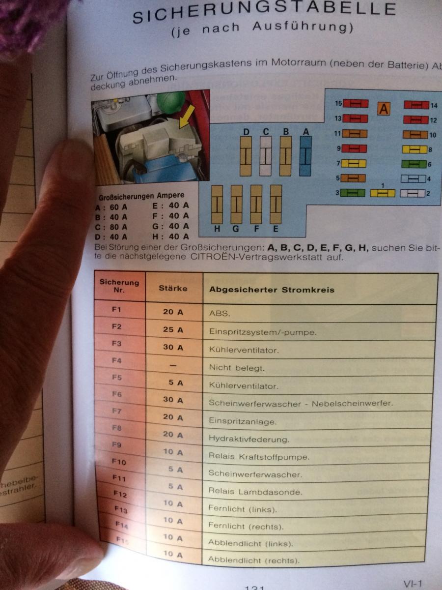

Da ErnstX2 ebenso einen X2 2.0i16V Automatik hat, habe ich mal aus meiner Betriebsanleitung die Seite abgelichtet, allerdings sind die Großsicherungen nicht beschrieben. Für den Kühlerventilator wird lediglich F3 (30A) und F5 (5A) angezeigt.
Gruß, Karl-Heinz

Es handelt sich um Großsicherungen, die kosten etwas mehr als 50 Cent :)
Sitzen beim Sicherungskasen im Motorraum. Sie sind in der Betriebsanöeitung nicht abgebildet, aber immehin vermerkt. Orange und durchsichtig..

Nur zum besseren Verständnis: die relevanten Sicherungen sind also zweie der Sicherungen A - H
Und wofür sind dann die Sicherungen F3 und F5 gut? Denn die müssten ja, da schwächer ausgelegt, zuerst fliegen!
Gruß, Karl-Heinz
Ohne jetzt nachgeschlagen zu haben, dürften die das Kühlerlüfter-Steuergerät und die Steuerströme der Relaise absichern.
vor 10 Minuten, TorstenX1 sagte:
OK, dann ist die Beschreibung in der Betriebsanleitung fürn A..... :(
