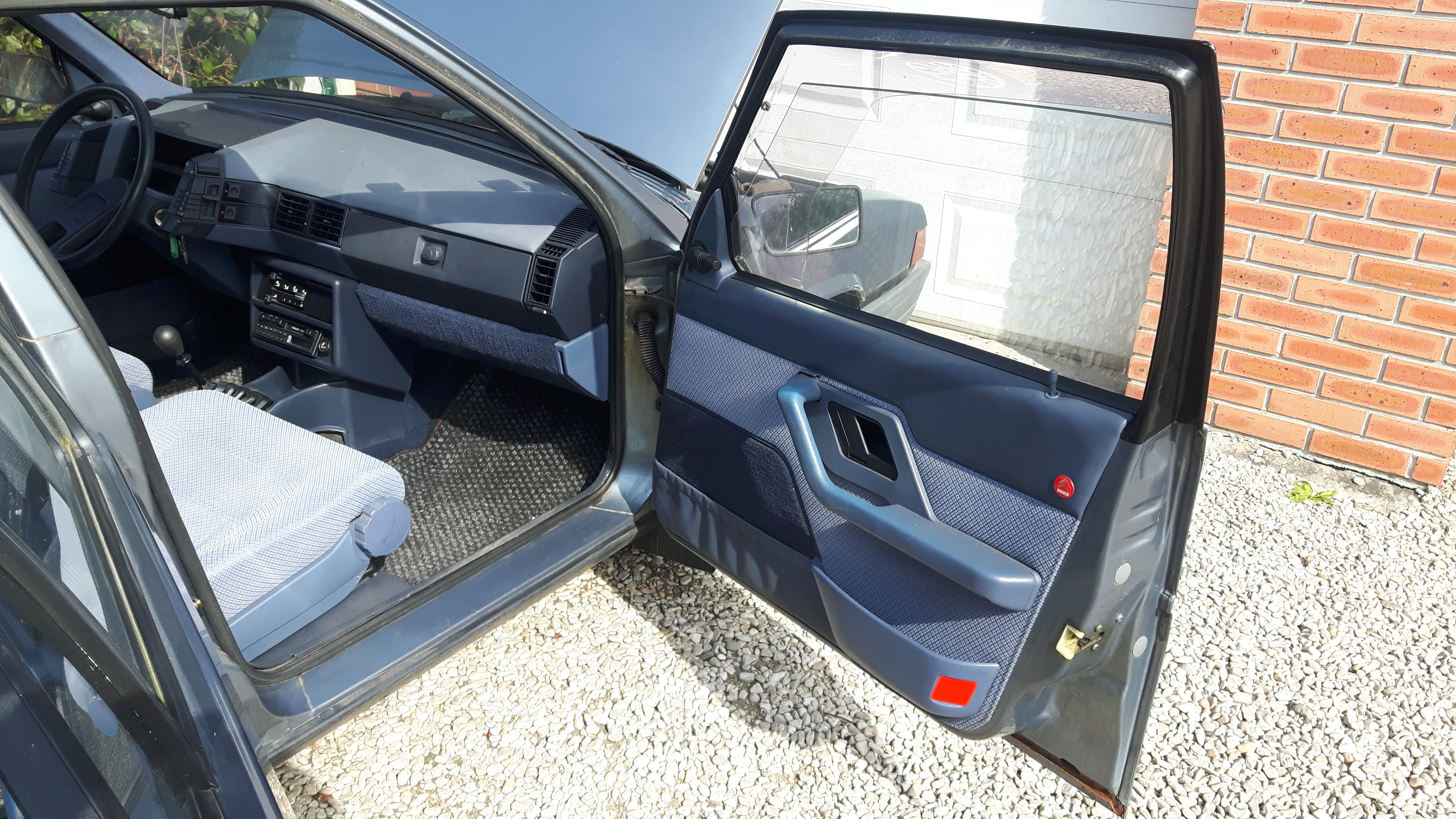

wenn alles so aussieht wie dieser Bildausschnitt dürfte da ja nicht viel zu machen sein.
Sieht sehr vielversprechend aus !
Gut sieht er aus. Sehr gut sogar. Zu machen gibt es aber gewiß auch etwas. Ich seh es ja an meinem Xantia's.
Sehr schöner Serie 1. Ich fahr den Serie 1 auch lieber als meine Serie 2, der Fühlt sich weicher an.
Gratulation!!!!!!!!!!!!!!
Blüht die Beifahrertür untenrum?
Gesendet aus der Obstschale.
Ja,aber nicht durchgerostet und vermutlich rettbar.

Habe gestern ordentlich gekratzt, unter dem Rost wurde es blank. Von außen nicht das kleinste Lackbläschen an der Kante.
Wie schauts im Bereich der Hinterachsbefestigung aus?
So weit ich das sehen konnte genau wie am gesamten Unterboden,nur oberflächlicher Rost.

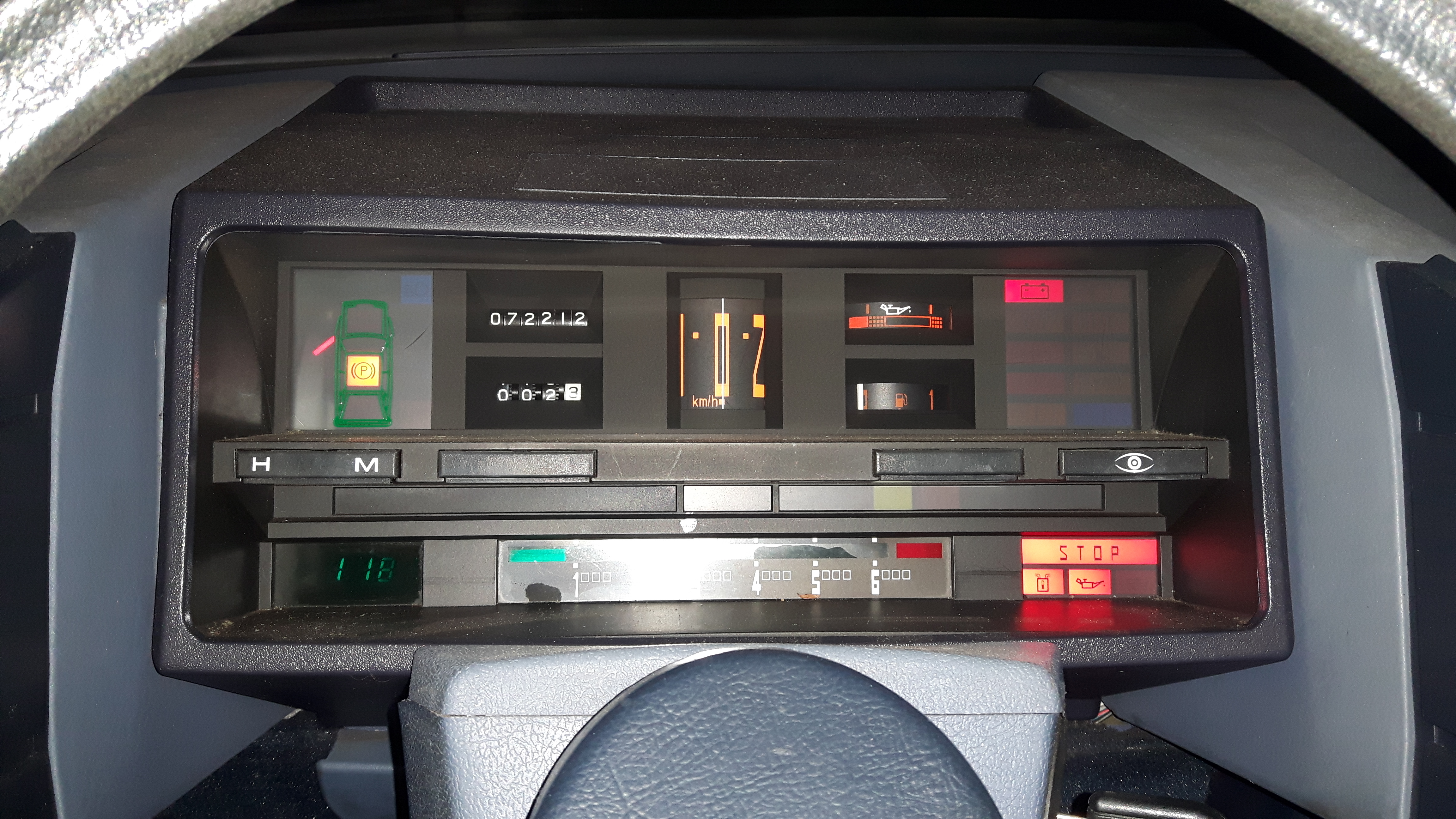

Ist es! Ich habe aber mal gelesen, daß Citroen damals recht schnell das Armaturenbrett ändern wollte(dann auch gemacht hat), weil die Mietwagen-und Leasingfirmen den BX mit so einem A-typischen Armaturenbrett nicht wollten. Ist halt nicht für den 08/15 Autofahrer.
vor 25 Minuten, FouR16 sagte:
Wenn man unflexibel ist, hat man halt ein Problem mit der Bedienung. :)
jo,  leider sind die Meisten so unflexibel; und deshalb ging jeder Anlauf unter,  die Bedienkonzepte moderner, praktischer,  schlicht besser zu machen.
Traurig zwar,  aber wahr.  Im deutschsprachigen Raum haben wohl nur VW und vielleicht noch Mercedes die "Macht",  neue Konzepte durchzusetzen.
Kommst mit einer CX-Diravi nicht sofort und auf Anhieb klar ist das Teufelszeug,   Blinker die nicht automatisch zurückstellen sind 'am falschen Ende gespart'.
Bringt aber (konkretes Beispiel,  die Älteren hier werden sich vielleicht erinnern) VW plötzlich gelbe Kontrolleuchten für's Fernlicht - die seit jeher blau waren - ist das innovativ und zweckmässig.

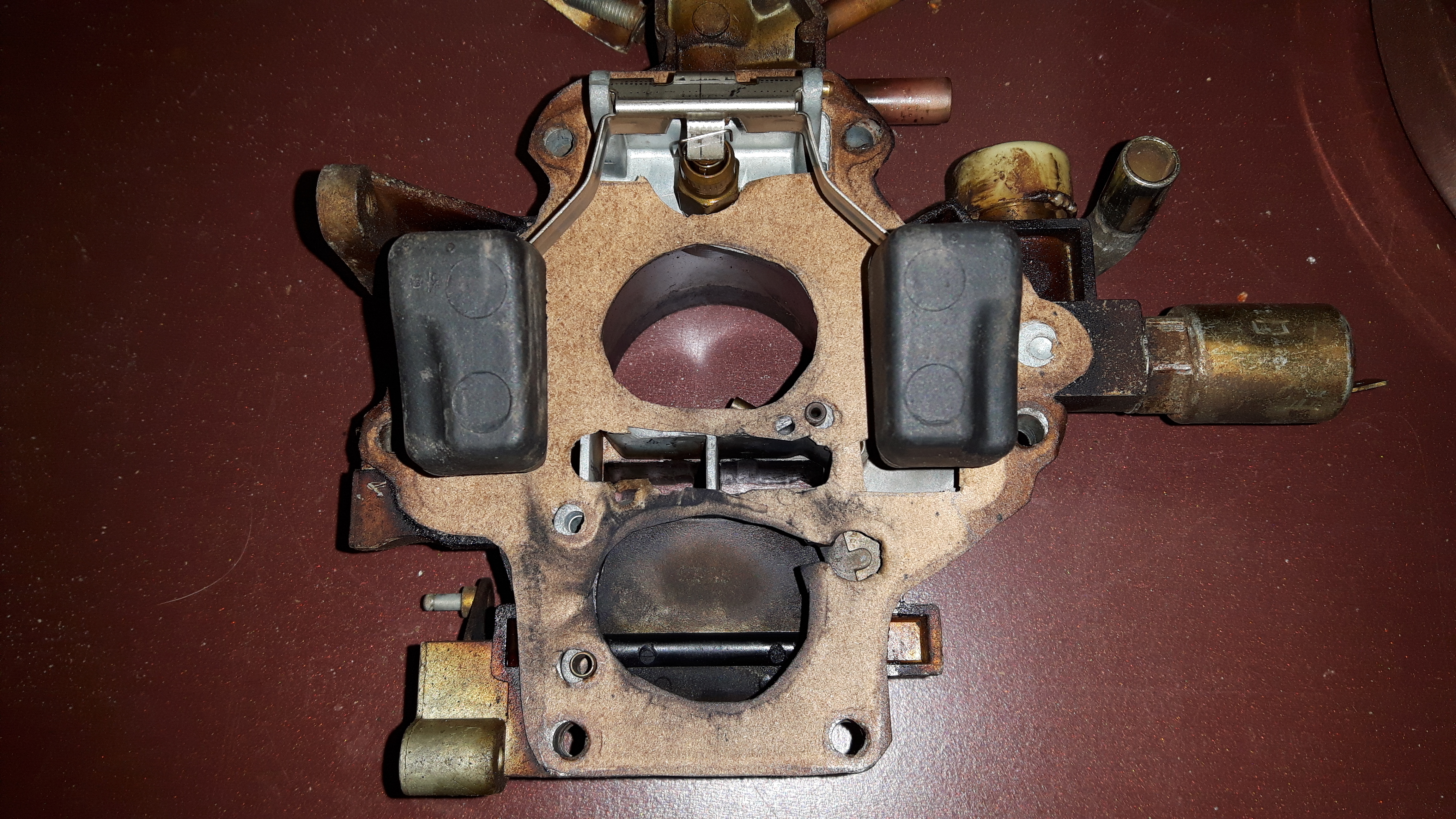

Morgen ist das Ultraschallbad frei,also noch schnell den Vergaser ausgebaut und zerlegt. Das Teil ist augenscheinlich ziemlich verschmutzt, bei der Zerlegung fand sich eine miserabel selbst geschnitzte Dichtung unter dem Deckel. Also nochmal 26€ für einen kleinen Reparatursatz investiert in der Hoffnung daß ich dem alten Schätzchen mit gereinigtem und abgedichtetem Vergaser sowie frischen Zündkerzen wieder Leben einhauchen kann.
Die selbst geschnitzte Dichtung wollte ich euch nicht vorenthalten...
