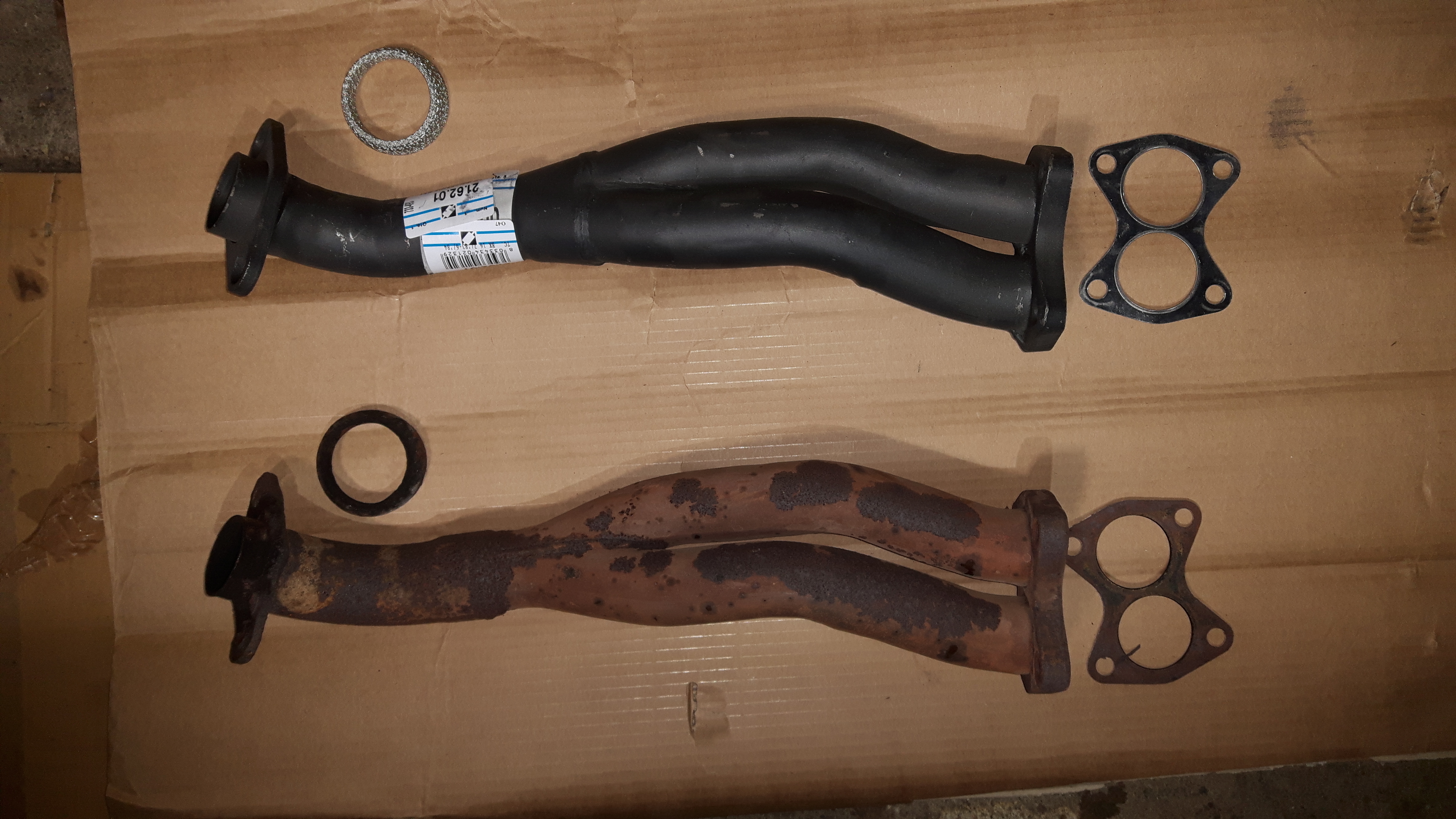

So, nachdem der 19 TRS fertig geschweißt ist durfte heute der 16er in die Scheune. Erstmal aufgebockt und den Westfalia-Ackerhaken drangeschraubt und das leicht undichte Hosenrohr ausgebaut. Das Hosenrohr gibt es noch als Neuteil von IMASAF, wenn das wieder 32 Jahre hält... Morgen geht es dann ans Blech, das sieht für ein bis zuletzt genutztes Auto dieses Alters nicht übel aus. Der BX kommt zwar aus Frankreich, aber nicht aus dem sonnigen Süden sondern aus dem hohen Norden...

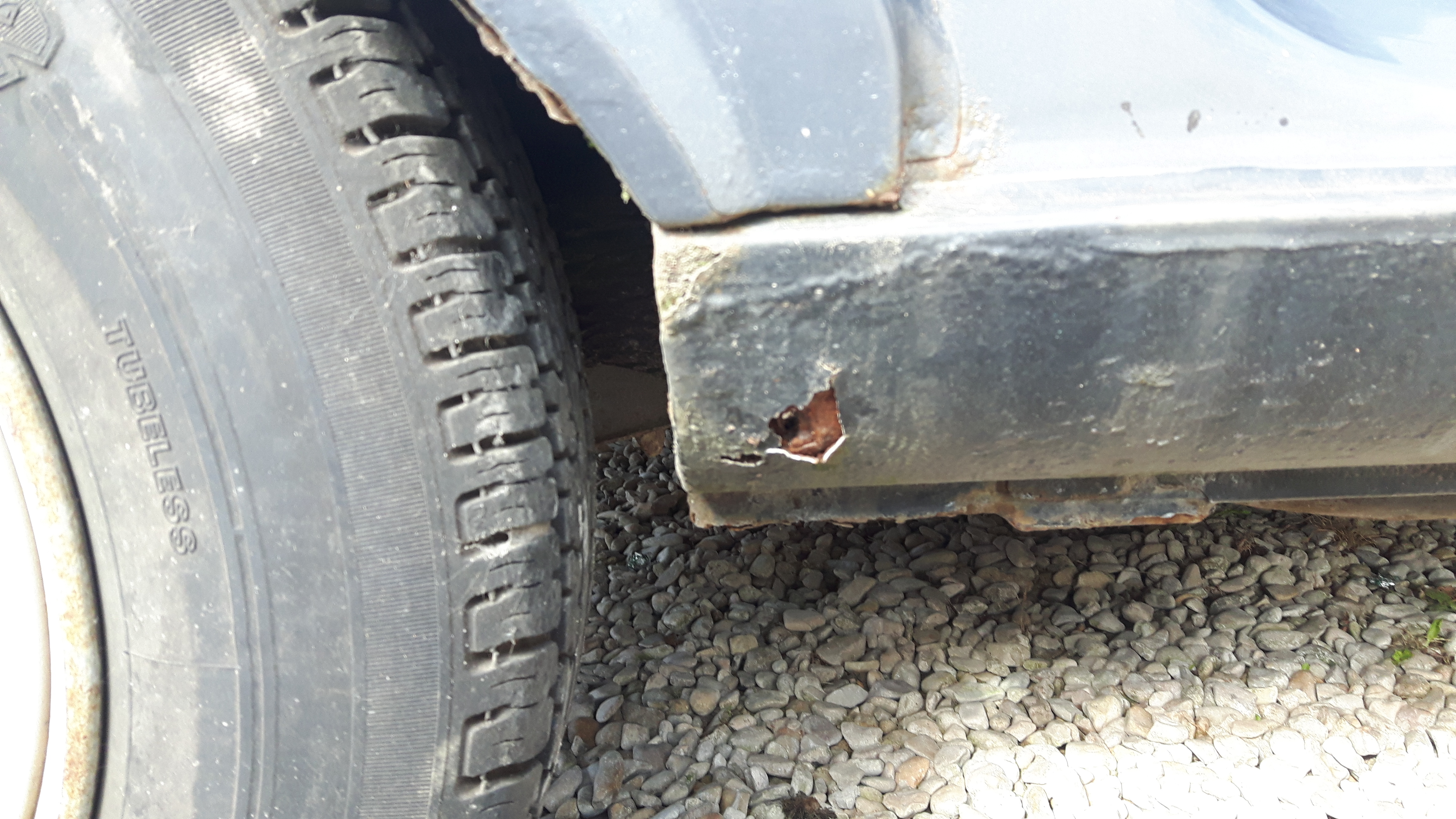

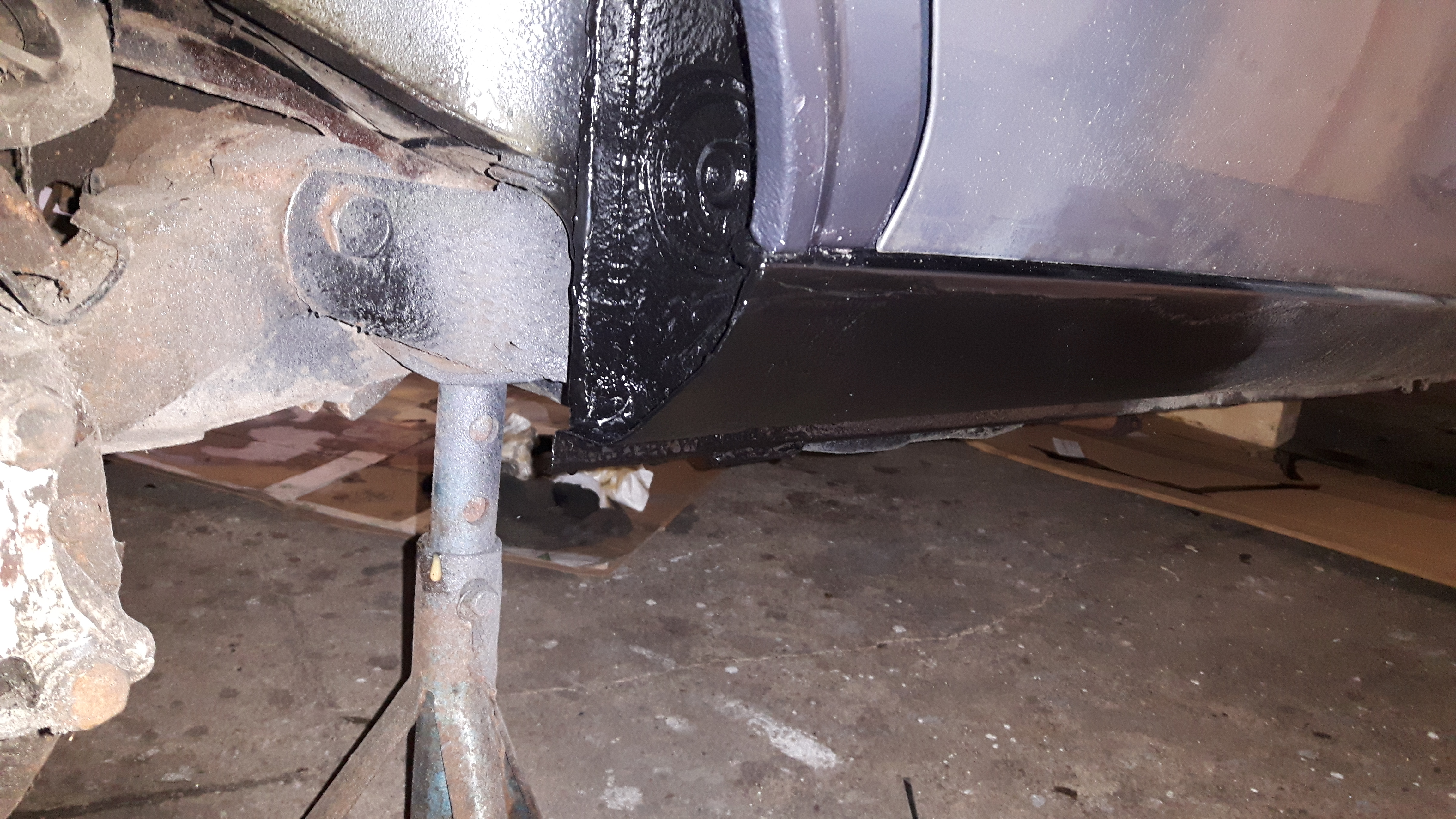

Geschweißt sind mittlerweile beide Schwellerenden, Einstieg und Tür hinten, dazu kam noch ein Loch in der Seitenwand des Kofferraums (3 Lagen Blech...) und ein kleines oberhalb der Hinterachse wo die 4 Hydraulikleitungen verlaufen. Ansonsten zwar oberflächlicher Rost aber nichts was ernst aussieht. Mit einer gründlichen Konservierung sollte der noch eine Weile mitgehen.
Im direkten Vergleich zu dem 87er den ich gerade gemacht habe fällt die extrem miserable Verarbeitung des Steinschlagschutzes im Sichtbereich der Schweller sowie die zweifelhafte Qualität der verarbeiteten Materialien auf. Das Zeug weist keinerlei Elastizität auf, wo es ausreichend dick drangeschmiert wurde kann man es abbrechen. Bei dem jüngeren BX war das Zeug zumindest noch etwas elastisch und auch wesentlich gleichmäßiger aufgetragen.

So, back to topic: die Schweißarbeiten sind so weit abgeschlossen, böse Überraschungen gab es ersatunlicherweise kaum. Hier mal der rechte Schweller vorher/nachher...

Heute lag wieder mal ein kleines Paket in der Garage, mit dem Inhalt konnte die Undichtigkeit im vorderen Bereich der Auspuffanlage beseitigt werden...

So sieht das ganze jetzt aus und es ist tatsächlich dicht!

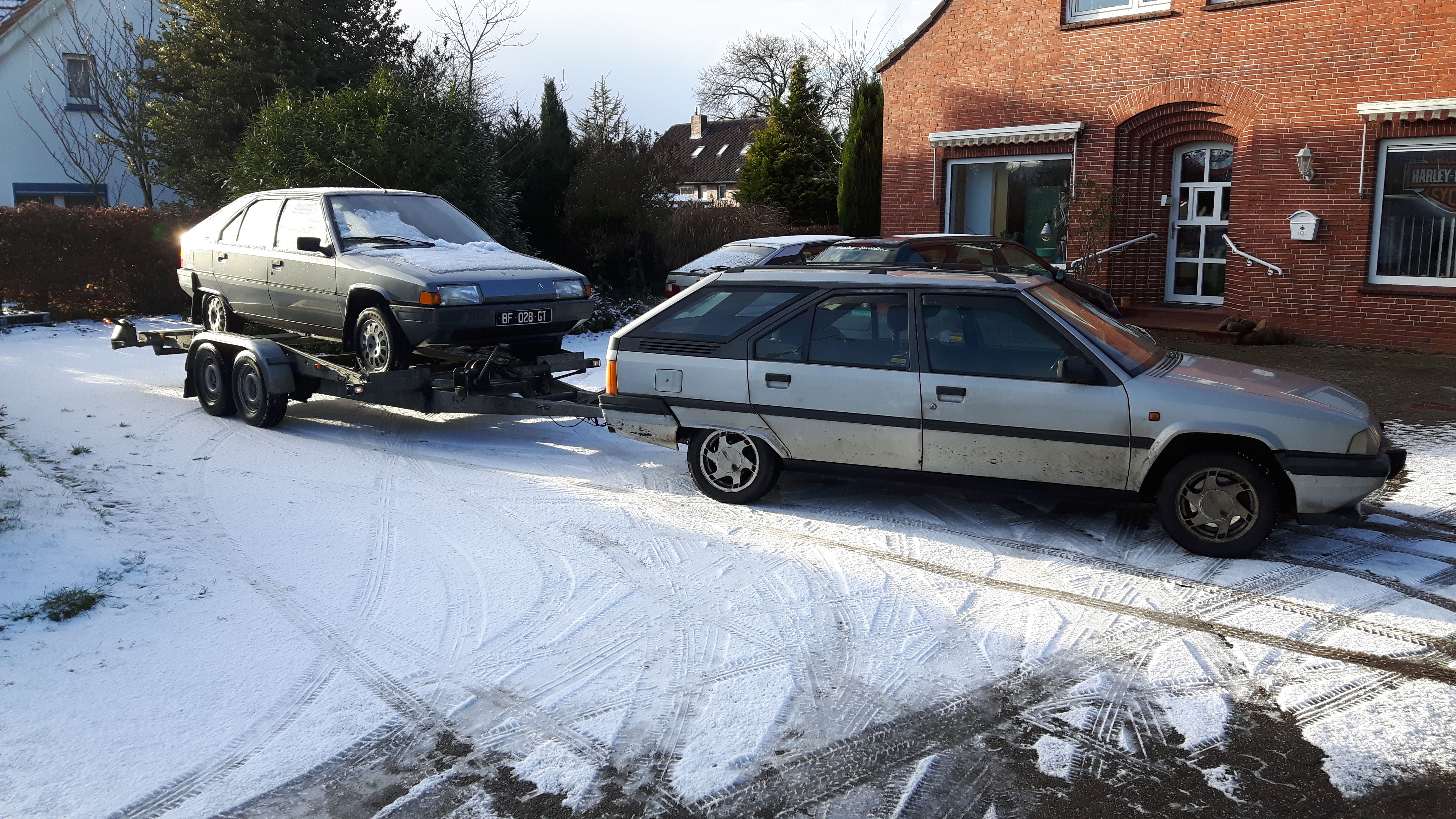

Da mein Schwager diese Woche aus seinem Urlaub zurückkommt und seine Scheune dann wieder selber zum Arbeiten braucht war gestern wieder BX-Transport angesagt. Die Restarbeiten müssen zu Hause unter freiem Himmel erledigt werden...
9qfe
Du kannst den gern noch öfter hin- und herkutschieren und davon Fotos posten - DAS Gespann ist einfach ein schöner Anblick ;)
Die nächste Fahrt soll der 16er alleine machen und weitere Anschaffungen sind aktuell nicht geplant. 1 Stunde vorher stand noch ein Twingo auf dem Trailer den ich für meinen Neffen besorgt habe...
